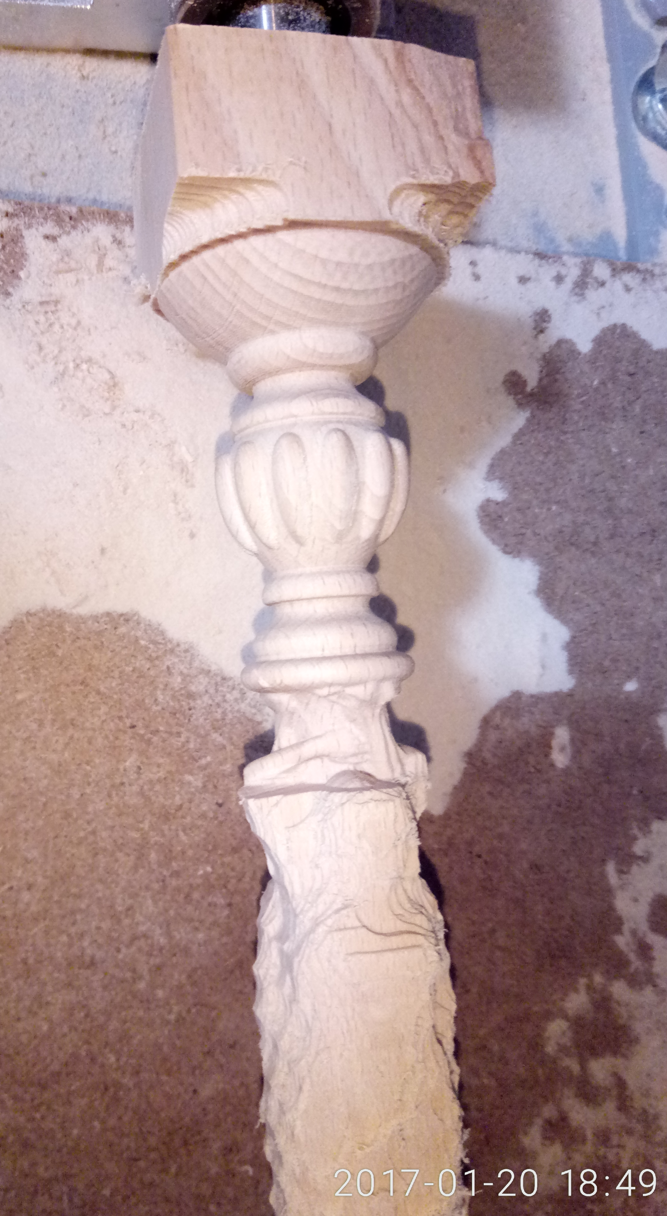

ХЕЛП!!!! Ребята помогайте! Создал траектории моделки балясины с девушками , очень популярная моделька, в повер милл. Сделал черновую с двух сторон , дошло дело до чистовой, дошел до девушек , а она режет не так как надо. А как будто в зеркальном отрожении в отличии от черновой обработки. Че это за хреновина такая??? В повер мил все ровно как и положенно.

gekaxxx83 писал(а):ХЕЛП!!!! Ребята помогайте! Создал траектории моделки балясины с девушками , очень популярная моделька, в повер милл. Сделал черновую с двух сторон , дошло дело до чистовой, дошел до девушек , а она режет не так как надо. А как будто в зеркальном отрожении в отличии от черновой обработки. Че это за хреновина такая??? В повер мил все ровно как и положенно.
Может СК для этой проблемной траектории развёрнута в какую-нибудь другую сторону?

СК та же самая что и для первой черновой, Вторая черновая повернута на 180 градусов вокруг оси X.

Создал сейчас с другим постпроцессором траекторию, то же самое.

Вот скриншоты повер мила и фотка заготовки на станке. :cheesy: Рука должна смотреть в другую , противоположную сторону.

Прогнал траекторию в CIMKO , все впорядке расположение как положенно. Куда рыть?? Может в маче что то нужно подстроить?

Инвертируй нужную ось.
Самоё верхнее фото на этой странице, параметр "scale" вбиваем "-1".
____________________
А вообще, скорее всего, не правильно настроены параметры dir.

:) Спасибо!!! Все получилось!! Параметры Dir неправильно настроины были. :D
