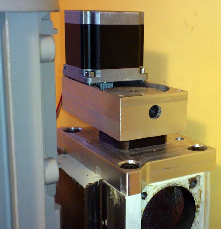

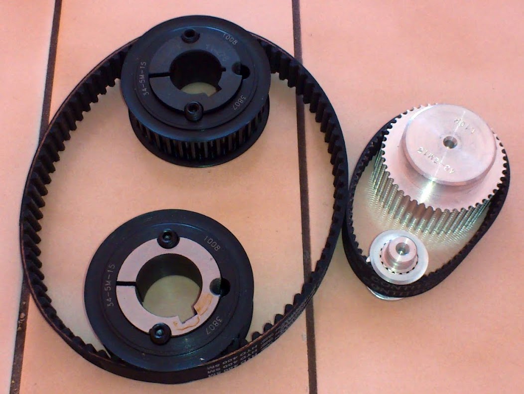

ну что, случилось хорошее и плохое.
хорошее - пришла посылка с шестеренками и ремнями и я сделал Z ось.
добрище:
DSC_0513.jpg (6937 просмотров) <a class='original' href='./download/file.php?id=7286&mode=view' target=_blank>Загрузить оригинал (118.59 КБ)</a>
все на месте с одной стороны
DSC_0514.jpg (6937 просмотров) <a class='original' href='./download/file.php?id=7287&mode=view' target=_blank>Загрузить оригинал (97.14 КБ)</a>
с другой стороны
DSC_0515.jpg (6937 просмотров) <a class='original' href='./download/file.php?id=7288&mode=view' target=_blank>Загрузить оригинал (101.05 КБ)</a>
общий вид.
DSC_0516.jpg (6937 просмотров) <a class='original' href='./download/file.php?id=7289&mode=view' target=_blank>Загрузить оригинал (102.99 КБ)</a>
на бардак внимание не обращайте - еще не успел убрать все.
вооот.
но.
не ездиет.
а почему ?
я потому что я осел.
пока засаживал вал мотора в шкив, внутрь мотора попала стружка.
и я его разобрал.
в результате он стал вялый как... ну у дедков такой :)
я весь в печали.
придется еще косарик рон выбросить в этого абармота.
но сам виноват...
но есть мысля. мысля такая - как то эти роторы в шаговиках намагничивают же ?
да.
надо как-то попробовать.
есть у меня кучка кондеров на 400в/1000мф.
что если собрать батарею из них и разрядить на мотор ?
однако вопрос как правильно соединить обмотки.
как идея ??
Алексс
Сообщения: 2099
Репутация: 266
Заслуга: IQ32
Откуда: Прага
Re: Мой китаес Bernardo KF25 Top
Сообщение Алексс »
вощем разрядил 4000мф/300в на обмотку - ничего не изменилось.
так что в магазин за новым мотором.

Алексс писал(а):пока засаживал вал мотора в шкив, внутрь мотора попала стружка.
Как у тебя внутрь мотора стружка могла попасть??? На них же с обоих сторон закрытые подшипники?!? И больше никаких дырок нет?
ЗЫ А для чего второй ремень и комплект шкивов?
Алексс
Сообщения: 2099
Репутация: 266
Заслуга: IQ32
Откуда: Прага
Сообщение Алексс »
ну это.. не в стружке было дело.
пока я херачил по мотору молотком, магнитный ротор расслоился и сдвинулся ближе к крышке.
об нее и шоркал. если бы не разобрал мотор, глядишь бегало бы.
седня хотел встретиться с товарищем из гравоса, прикупить трехфазный мотор. но не срослось.
да и жаба поддушивает малех. придется же и драйвер брать.
а так трехфазники шустрые.
второй комплект это на новый шпиндель
