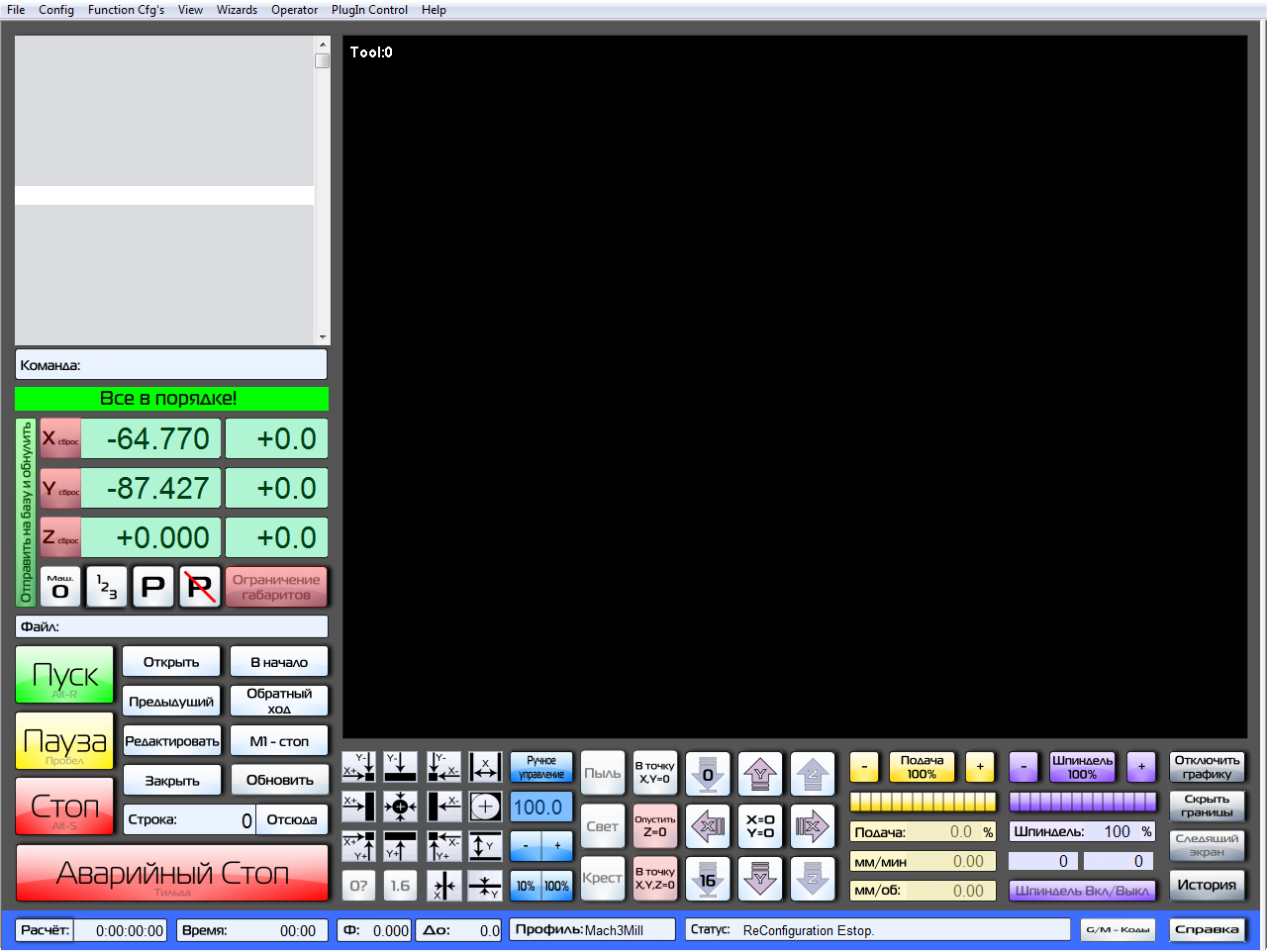

Собственный скринсет для Mach3:
Скринсет я сделал довольно давно, но на этом форуме он опубликован не был.
2014-06-15 00-54-15 Скриншот экрана.png (190618 просмотров) <a class='original' href='./download/file.php?id=29520&mode=view' target=_blank>Загрузить оригинал (670.21 КБ)</a>
Скринсет адаптирован под любые разрешения экрана,
при изготовлении учитывались просьбы большого числа пользователей.
Инструкции по установке - в архиве, пожалуйста прочитайте.
Скринсет бесплатный создан просто для того чтобы сделать мир чуть чуть лучше, однако при этом является вполне серьезной работой.
Скрипты пользовательских кнопок придется отредактировать под свои требования.
При желании нет проблем подменить файлы изображений кнопок.
Читайте инструкцию по установке.
RussianScreenset.zip
(3.07 МБ) 9608 скачиваний

Ребят, я прошу прощения, мой вопрос потонул во флуде: на каком языке написаны скрипты, где можно посмотреть справку по этому языку.
Я скрипты строчил опираясь только на скрипт автописка нуля и справку от редактора скринов. Думаю, что если есть нормальный справочник можно переписать компактнее и, главное, правильнее. Хотя и так все работает.
Сообщения: 11731
Re: Скринсет для Mach3, русскоязычный
deBosch писал(а):Ребят, я прошу прощения, мой вопрос потонул во флуде: на каком языке написаны скрипты, где можно посмотреть справку по этому языку.
Ну так я же дал ссылку на wiki http://www.machsupport.com/Mach3Wiki/in ... =Main_Page
Язык - Visual Basic называется.
deBosch писал(а):Думаю, что если есть нормальный справочник
Вот он: http://www.machsupport.com/Mach3Wiki/in ... by_purpose

Спасибо!
Вот он какой, северный олень. Ни разу на бейзике не писал до этого и не видел кода. Пойду читать.
UPD офигительная справка, скриптами можно загибать очень много и в любую сторону. Но, по памяти, косяков я в своих скриптах не навертел вроде.

Исправил по мелочи скрипты, добавил справку по кодам и короткую справку по экрану - пока без картинок. Починил ЛЕД в кнопке "Показать границы" добавил включение следящего экрана.
Будет еще денек - поковыряю еще.
Минимальное объяснение здесь: http://cxo.lv/other/howto/258-russkij-jekran-dlja-mach3
russianscreenset_mod.zip
(2.64 МБ) 806 скачиваний
rus_screen_mod180117.png (6124 просмотра) <a class='original' href='./download/file.php?id=100423&mode=view' target=_blank>Загрузить оригинал (237.19 КБ)</a>
Сообщения: 5414
Вот смотрю и прихожу к мысли, что как баран смотрю на кнопки и не понимаю че они делают.... Имхо - в данном случае русский не в тему.. :(

а может кто сказать (или носом ткнуть), как сделать внешние кнопки, хочу на панель вывести Старт-пауза-стоп программы
rage
Сообщения: 1014
Репутация: 621
Откуда: МО
Сообщение rage »
Интересно, что делает большая зелена кнопка "Все в порядке!" ? :D
Сообщения: 4605
rage писал(а):Интересно, что делает большая зелена кнопка "Все в порядке!" ? :D
Судя по дизайну, это не кнопка, а поле выводящее текущий статус программы.. :-)
И кнопка, выкидывает окно лист оф абнормалитис, или как то так.
RussCust писал(а):повторю вопрос, настройки станка слетят или что может произойти?
Да вроде ничего не должно слететь. Настройки все хранятся в ИМЯ_ПРОФИЛЯ.xml вроде бы, не помню, а посмотреть сейчас негде. Можно его скопировать. Если совсем уж есть сомнения, то можно просто всю директорию с мачем скопировать да и все.
