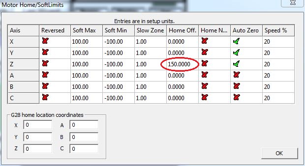

Спасибо за помощь! Получил "-1"! Теперь пытаюсь разбираться дальше. Пока мучаю "1024" mach. Собрал небольшой стендик, на нем и тренируюсь.
Подскажите пожалуйста по поводу Home. Ситуация следующая. Оси Х и У базируются в минус. Соответственно, после хомления в координаты Х и У прописываютя нули. С этим все понятно. Ось Z хомится в плюс и после хомления ей тоже прописываюся нули. Можно ли сделать так, чтобы после хомления оси Z, ей прописывалась координата ну скажем "+150"?
https://vk.com/rom327
Сообщения: 21923
Re: Скринсет для Mach3, русскоязычный
Rom327 писал(а):Ось Z хомится в плюс и после хомления ей тоже прописываюся нули. Можно ли сделать так, чтобы после хомления оси Z, ей прописывалась координата ну скажем "+150"?
Не надо так делать, 0 по Z должен быть вверху - почти все постпроцессоры в конце УП добавляют G53 G0 Z0.

Спасибо за подсказку! Но я все же нашел где, может кому пригодиться. Здесь указываются машинные координаты. Программный "0" остается.
Z_150.JPG (3458 просмотров) <a class='original' href='./download/file.php?id=99553&mode=view' target=_blank>Загрузить оригинал (73.19 КБ)</a>
Сообщения: 21923
Rom327 писал(а):Программный "0" остается.
Там G53 не просто так стоит...
