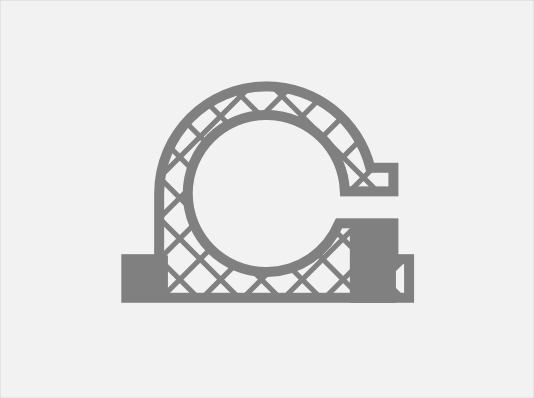

На сколько я в курсе экструзией плохо получаются массивные монолитные участки, в данном случае места примыкания цилиндрической части к плоской.
Сообщения: 22776
Re: Печка1 - станок для переработки алюминия
Можно сделать на половину пустотелой?
rect3090.png (1957 просмотров) <a class='original' href='./download/file.php?id=7170&mode=view' target=_blank>Загрузить оригинал (17.18 КБ)</a>

Nick писал(а):Можно сделать на половину пустотелой?
цена формы(фильеры) будет немаленькой :)

Ну настолько пустотелой делать наверно слишком. Стрёмные места будут как раз на стыке тех частей, что на рисунке показаны монолитными с теми, что пустотелыми. Хотя думаю для 65 и 80 милиметровых должно получится нормально. Ту часть, которая охватывает шпиндель можно смело делать монолитной.
