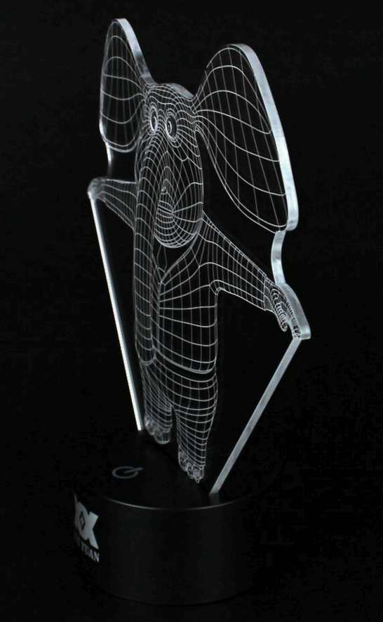

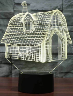

Чтобы получился красивый объем, нужны кривые линии для придания квазиобъема. Я себе накопировал картинок десятка два, буду пробовать делать ночничок
Слон...png (2867 просмотров) <a class='original' href='./download/file.php?id=99524&mode=view' target=_blank>Загрузить оригинал (306.44 КБ)</a>
Слон..png (2867 просмотров) <a class='original' href='./download/file.php?id=99525&mode=view' target=_blank>Загрузить оригинал (436.9 КБ)</a>

Домик.png (2865 просмотров) <a class='original' href='./download/file.php?id=99527&mode=view' target=_blank>Загрузить оригинал (133.7 КБ)</a>
возможно кто то будет извращаться и рисовать в кореле, но вобще все эти изображения это обычные 3д модели с отображением сетки, картинка рендерится в файл и получаем линии которые визуально создают объем
делается просто: в 3д Максе например, накидываем на модель модификатор Турбосмуф (сглаживание сетки), задаем плотность сетки, и рендерим в файл фронтальное изображение с сеткой (можно использовать спец. материалы) и полученную картинку гравируем
тоже интересна эта технология, но судя по "коту с аквариумом" проблема в толщине линий и положении светодиодов
