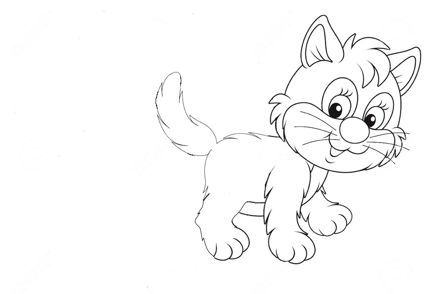

Получилось только в пнг формат сохранить, в общем я тем более не художник, но раз надо, своим можно и нарисовать.

Вот из пэинта по быстрому. Только если гравировать с обратной стороны, то кота надо бы отзеркалить.

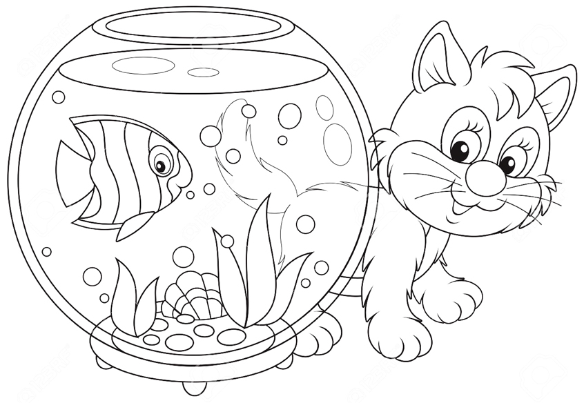

Надо-бы четвертую лапу котэ обозначить.
А то получается рыба откусила
Kotenok-i-akvarium_4211.jpg (3097 просмотров) <a class='original' href='./download/file.php?id=99512&mode=view' target=_blank>Загрузить оригинал (193.94 КБ)</a>

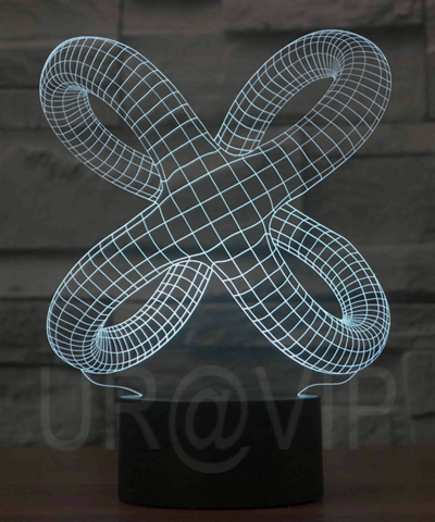

Чтобы получился красивый объем, нужны кривые линии для придания квазиобъема. Я себе накопировал картинок десятка два, буду пробовать делать ночничок

y-u-r
Сообщения: 68
Зарегистрирован: 18 дек 2016, 06:43
Репутация: 4
Сообщение y-u-r »
Спасибо всем откликнувшимся !
Я тупо хотел скопировать часть передней лапы и подставить ....
Но опыта маловато , да и времени уже....
Сейчас зазеркалю и без четвертой лапы попробую :wik: .
А обьемные фигурки - светильники супер !
К сожалению станок - мой первй вариант , точность гуляет. :wik: А линии обозначающие обьем должны быть тонки и точны.
"КОТ" эти ошибки прощает ;) :good:

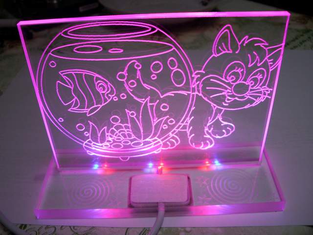

y-u-r
Сообщения: 68
Репутация: 4
Сообщение y-u-r »
Значит так , сделал "лабораторную работу" .
Получилось не очень . Слишком всё смешано получается. :wik:
Всё не просто оказывается :thinking: . Нужно грамотно позиционировать "кота на аквариум" , что бы кишь-мишь не получался с остальными предметами.
Тут засада и получается..... ХУДОЖНИК должен это делать. Потом как то по координатам позиционировать от нулевой точки....
Может спозиционировать и в программе можно будет, но нужно ли заморачиваться ?......
IMGP6233_.JPG (3020 просмотров) <a class='original' href='./download/file.php?id=99550&mode=view' target=_blank>Загрузить оригинал (37.86 КБ)</a>
IMGP6235_.JPG (3020 просмотров) <a class='original' href='./download/file.php?id=99551&mode=view' target=_blank>Загрузить оригинал (54.05 КБ)</a>
IMGP6236_.JPG (3020 просмотров) <a class='original' href='./download/file.php?id=99552&mode=view' target=_blank>Загрузить оригинал (46.41 КБ)</a>

У вас кот что-то не с той стороны все равно получился, вот и каша вышла.
Если дополнительно сделать рамку вокруг изображения, потом разбить рисунок на 2 части, в которых останутся только нужные элементы рисунка и рамка, то вторую гравировку легко будет совместить с первой по рамке.

одно из изображений надо делать зеркально, ну и нулевая точка само собой, а сам эффект задней картинки как ? фото полноты не передает
возможно кто то будет извращаться и рисовать в кореле, но вобще все эти изображения это обычные 3д модели с отображением сетки, картинка рендерится в файл и получаем линии которые визуально создают объем
делается просто: в 3д Максе например, накидываем на модель модификатор Турбосмуф (сглаживание сетки), задаем плотность сетки, и рендерим в файл фронтальное изображение с сеткой (можно использовать спец. материалы) и полученную картинку гравируем
тоже интересна эта технология, но судя по "коту с аквариумом" проблема в толщине линий и положении светодиодов

selenur писал(а):Если дополнительно сделать рамку вокруг изображения, потом разбить рисунок на 2 части, в которых останутся только нужные элементы рисунка и рамка, то вторую гравировку легко будет совместить с первой по рамке.
Именно так и нужно делать , но с учетом что должно быть видно ,а что нет (друг из за друга) .
Иначе "каша". Раньше не важно было с какой стороны смотреть , сейчас появляется уже "одностороность"
фрезьеровки. Например рыба сквозь кота не видна , или другие мелкие предметы.
Обьемность(присутствует :) ) - фото этого не передает :wik:
