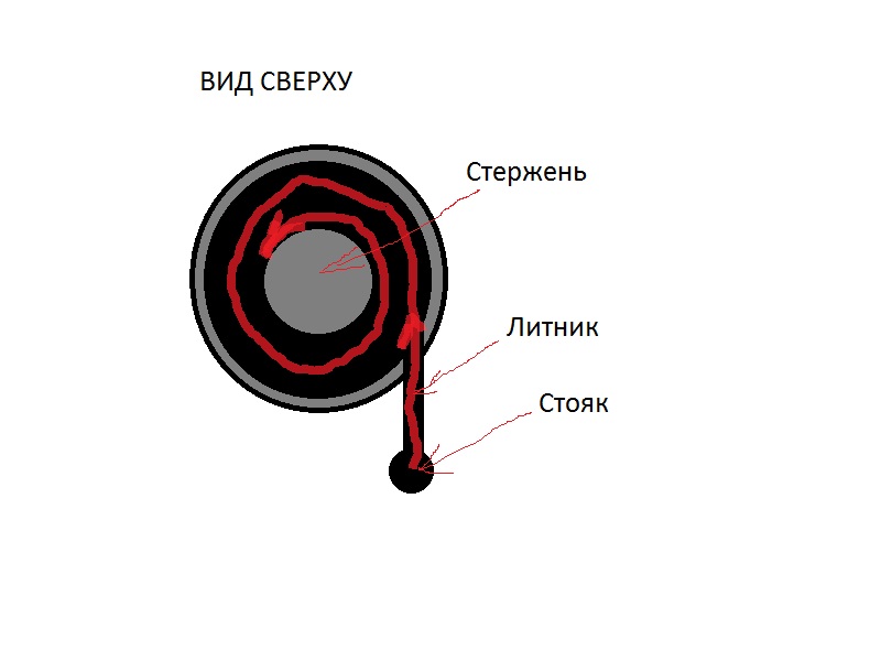

aftaev писал(а):делаю литник и лью без спирали
При цилиндрической форме отливки, или близкой к этому, очень предпочтителен такой вид заливки.
В этом случае неметаллические включения за счет центробещной силы уходят в обрабатываемый слой и ли всплывают. Тело отливки остается чистым.
