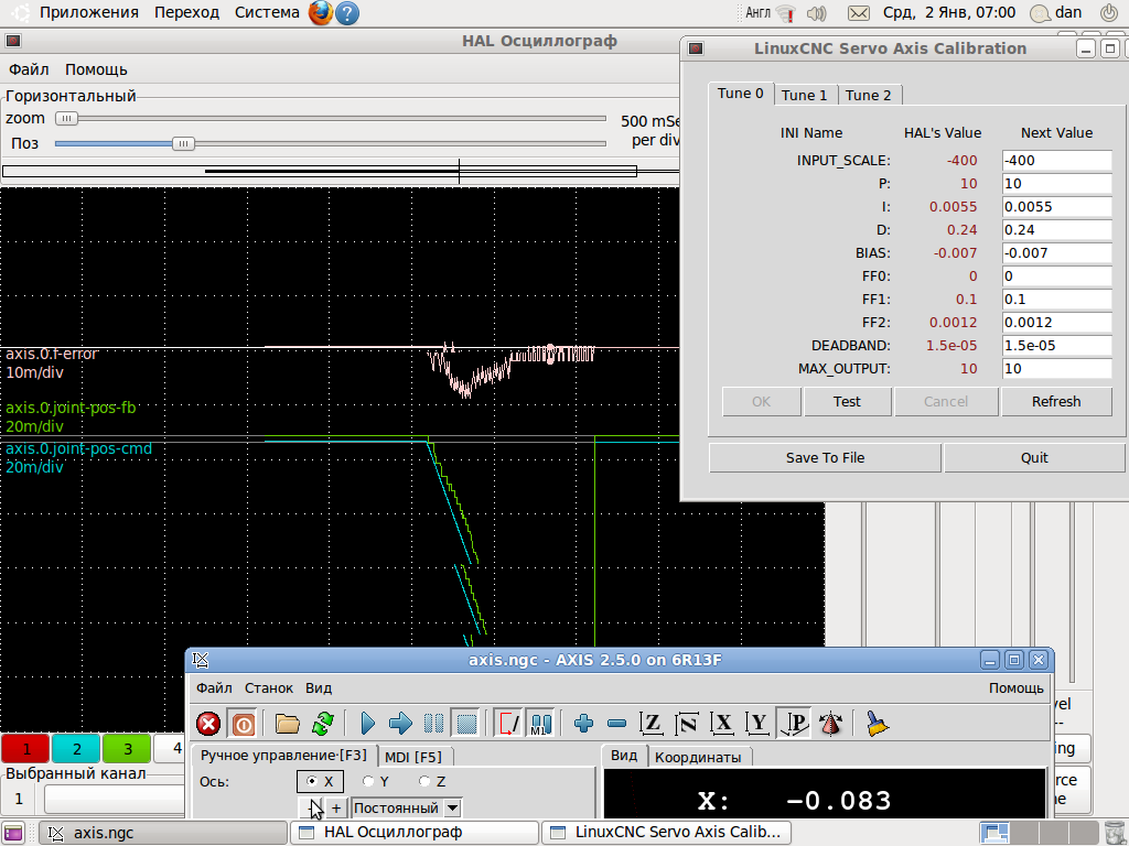

Поставил утром моторы на станок.Вроде нормально работают, двигают стол размеры держат (в пределах сотки) , однако издают неприятный звук-похожий на резонанс какой-то(слушать противно). От чего это может быть и как с ним бороться?

Сделай скрин halscope (стандартно по положению, ошибке и команде)...
Наверное у тебя что-то вроде: http://wiki.linuxcnc.org/cgi-bin/wiki.p ... Amplifiers (третья сверху)

Сегодня последовательно дросселю L включил еще один(снял временно с другой оси), шум уменьшился, но не исчез. Но я не знаю, можно ли увеличить дроссель до такого значения, что гудение прошло, наверное это плохо отразится на FERROR :wik: Схема(упрощенная) привода ниже-
Clip_10.jpg (2325 просмотров) <a class='original' href='./download/file.php?id=7102&mode=view' target=_blank>Загрузить оригинал (47.96 КБ)</a>
PS-не думаю что дело в чпу, потому что при выключенном компе тоже гудят!

Можно же проверить сами привода подав задание с БП через перем резистор.(тумблером можно переключать +0:10V -0:10V)
Подробней у Чернова.
Дроссели расчитаны-ставить дополнительно считаю большого смысла нет(имхо)

Сегодня подкорректировал PID, добился некоторого улучшения, но :wik: , при движении ось издает звук, похожий на резонанс-как будто все болты станка ослаблены, причем и при низких, и при высоких скоростях.
Вот снял Halscope на этих моментах
Снимок.png (2286 просмотров) <a class='original' href='./download/file.php?id=7204&mode=view' target=_blank>Загрузить оригинал (105.87 КБ)</a>
Снимок3.png (2286 просмотров) <a class='original' href='./download/file.php?id=7205&mode=view' target=_blank>Загрузить оригинал (99.46 КБ)</a>
Снимок-3.png (2286 просмотров) <a class='original' href='./download/file.php?id=7206&mode=view' target=_blank>Загрузить оригинал (105.46 КБ)</a>
Сообщения: 22776
Re: Mesa 5i25+7i77-с чего начать?
А какое у тебя разрешение энкодера?
Попробуй deadband по больще сделать, чтобы он был равен 1-2 тика энкодера.

уменьш D и чуть чуть добавь ФФ1

Nick писал(а):А какое у тебя разрешение энкодера?
Энкодер-s30-4-0500vl, соотв. 500х4=2000, на сколько поставить deadband?
Сообщения: 22776
так чтобы он был равен 2 тика энкодера в мм.

Nick писал(а):так чтобы он был равен 2 тика энкодера в мм.
Пробовал разные варианты, ничего не меняется :cry:
Сообщения: 22776
Снинь еще раз последние скриншоты halscope, надо детальнее разобрать то, что на них видно.
Желательно, чтобы на них было как состояние покоя, так и движение...

стремиться сюда
http://cnc-club.ru/forum/download/file. ... &mode=view
и без пиков бы
