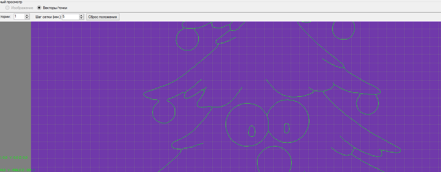

Вот новая версия 27: https://github.com/selenur/ToolsGenGkod ... 27/v27.zip
Добавлен новый алгоритм, преобразования изображения, в контуры (получение скелета) по алгоритму Zhang-Suen, данный алгоритм вот такой рисунок:
2017-01-02_025642.jpg (12536 просмотров) <a class='original' href='./download/file.php?id=98980&mode=view' target=_blank>Загрузить оригинал (39.59 КБ)</a>
превращает в такой:
2017-01-02_025722.jpg (12536 просмотров) <a class='original' href='./download/file.php?id=98981&mode=view' target=_blank>Загрузить оригинал (23.28 КБ)</a>
Т.е. получает скелет изображения, на текущий момент алгоритм достаточно не оптимизирован, поэтому обработка изображения елки, размером 2500*3500 пикселей у меня на ноутбуке занимает 20-30 секунд, пока оптимизировать не хватает времени.....
Ну и собственно как это делается:
Если нужно получить именно скелет, а не просто контуры, нужно установить указанный флажок:
2017-01-02_024749.jpg (12536 просмотров) <a class='original' href='./download/file.php?id=98982&mode=view' target=_blank>Загрузить оригинал (280.53 КБ)</a>
Что позволит получить скелет:
2017-01-02_024522.jpg (12536 просмотров) <a class='original' href='./download/file.php?id=98983&mode=view' target=_blank>Загрузить оригинал (1.38 МБ)</a>
Так-же не забываем, об оптимизации:
2017-01-02_024551.jpg (12536 просмотров) <a class='original' href='./download/file.php?id=98984&mode=view' target=_blank>Загрузить оригинал (176.25 КБ)</a>
И собственно результат:
2017-01-02_024500.jpg (12536 просмотров) <a class='original' href='./download/file.php?id=98985&mode=view' target=_blank>Загрузить оригинал (223.91 КБ)</a>
