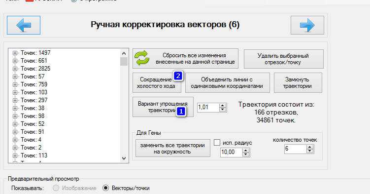

Спасибо за разьяснения , понял - надо "врукопашную" удалять контура....
Главное я не ошибся - есть два прохода , которые сильно "мажут" мелкие картинки и буквы.
Пользовался еще одной известной программой - так же делает двойной контур.
С праздником !
С праздником !

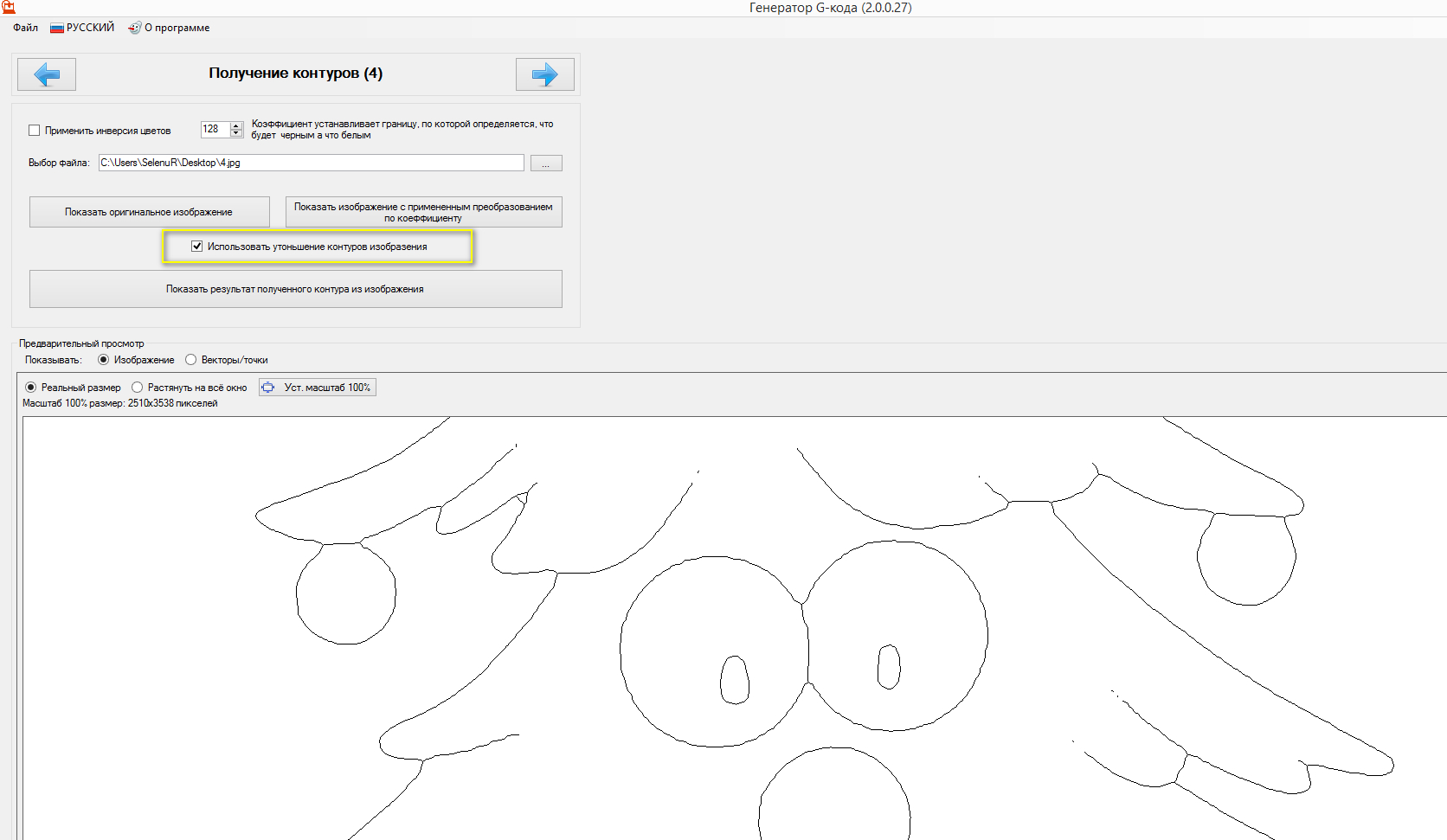

Вот новая версия 27: https://github.com/selenur/ToolsGenGkod ... 27/v27.zip
Добавлен новый алгоритм, преобразования изображения, в контуры (получение скелета) по алгоритму Zhang-Suen, данный алгоритм вот такой рисунок: превращает в такой: Т.е. получает скелет изображения, на текущий момент алгоритм достаточно не оптимизирован, поэтому обработка изображения елки, размером 2500*3500 пикселей у меня на ноутбуке занимает 20-30 секунд, пока оптимизировать не хватает времени.....
Ну и собственно как это делается:
Если нужно получить именно скелет, а не просто контуры, нужно установить указанный флажок: Что позволит получить скелет: Так-же не забываем, об оптимизации: И собственно результат:
