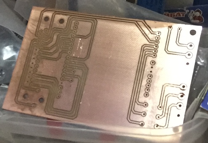

Если сперва травить ... Не представляю, как с такой точностью закрепить плату на столе :(

Сообщение Andrey@KZN »
Зачем гравер?
Почти готово уж
IMG_3151.JPG (3308 просмотров) <a class='original' href='./download/file.php?id=98942&sid=662b8a091e9dc1ba87bdeed299236b2c&mode=view' target=_blank>Загрузить оригинал (265.58 КБ)</a>

Andrey@KZN писал(а):Если сперва травить ... Не представляю, как с такой точностью закрепить плату на столе :(
Я делаю так: в программе создания п.п. за пределами платы делаю в 4-х местах контрольные отверстия диаметром 1 мм.
После этого на станке креплю плату, и подвожу на глаз в начальную точку, и обнуляю координаты на станке, и запускаю сверление именно этих отверстий.
После снимаю плату, лутом накатываю схему, травлю, и на станке в те 4-ре просверленных отверстия вставляю гвоздики, и по ним обратно позиционирую плату, и снова зажимаю. И сверлю.

Не без косяков, но вручную поправить, вроде, реально
Всем спасибо

Что обидно - плата не пошла в дело.
А причина проста - кривой макрос ардуины для sprint-layout. Ноги не совпали.
Ну зато перерисую на однослойку с перемычками и отфрезерую...
