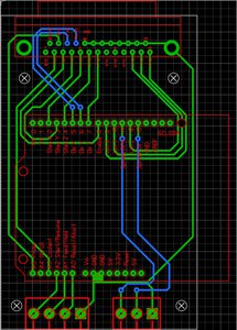

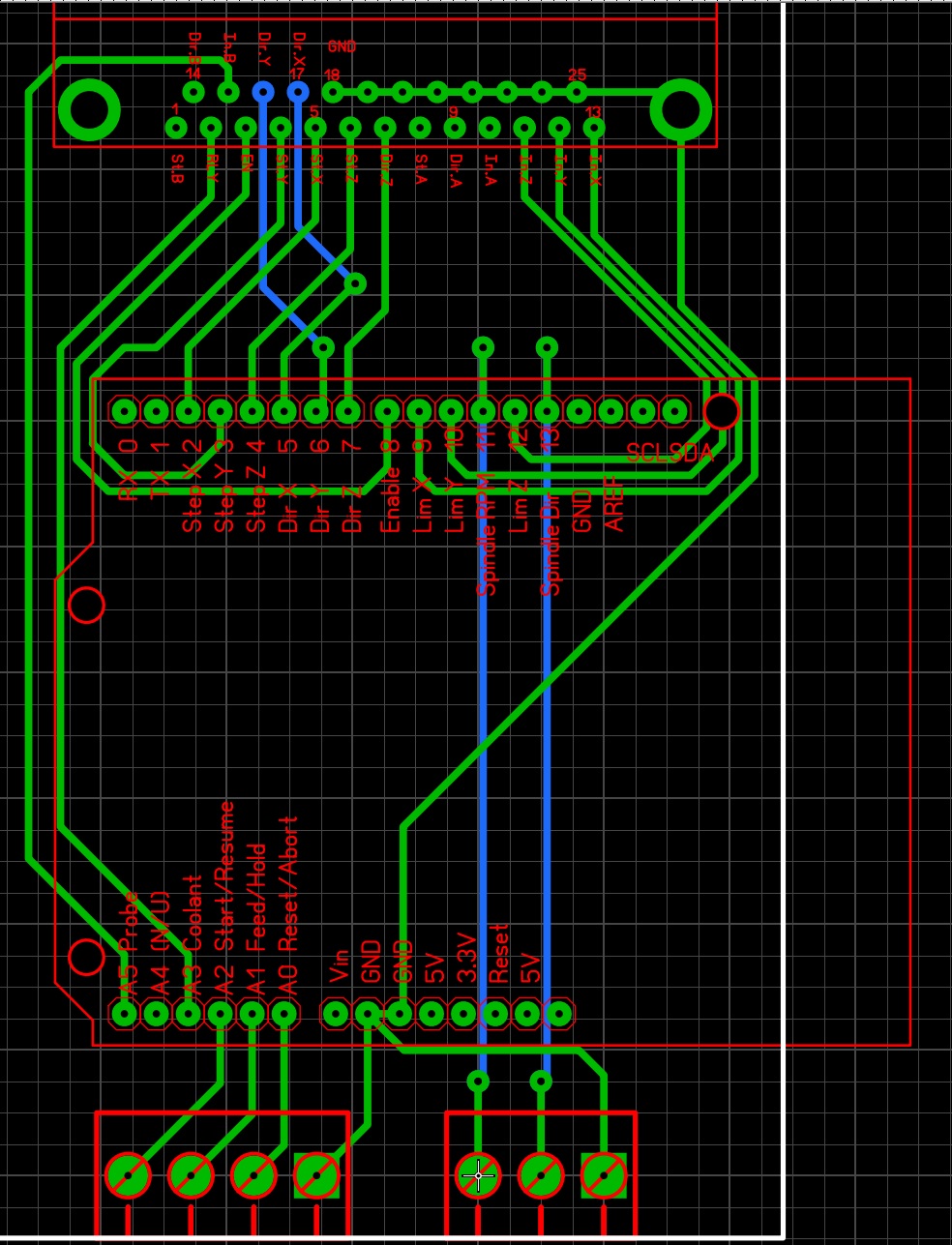

Накосячил?
Избавиться от межслойных переходов не получилось.
pcb.jpg (3514 просмотров) <a class='original' href='./download/file.php?id=98826&mode=view' target=_blank>Загрузить оригинал (410.58 КБ)</a>

Сходу, с правой стороны (сверловка- крепежное отверстие ) дороги прям поверх отверстия шпарят, с левой стороны сверловка стойки не закрутить или болтался будет на пинах только?
Почему шилд поперек? Если сделать вдоль (усб в одну сторону, лпт в противоположную) должно развестись с одним переходом (на вскидку), при условии двухстороннего текстолита и перенос земель на вторую сторону.

Резисторы 0 Ом не зря существуют
А тут достаточно одного резистора, уплотнить немного дороги

Будет болтаться на пинах
И "болтаться" слишком преувеличение, вполне крепко сидит
Сделать вдоль сложно - ширины платы не хатает чтобы развести дорожки с правой стороны от ардуины. А делать все внутри ардуины (между рядами пинов) - пересечений много.
Но ща попробую, чтобы уж убедиться
Про резистор не понял

Re: Помогите задизайнить плату GRBL->LPT
А как будешь паять верхнюю колодку для шилда, конкретно 11 и 13 ноги?..
Andrey@KZN
Сообщения: 422
Зарегистрирован: 22 авг 2016, 12:21
Репутация: 44
Сообщение Andrey@KZN »
Правильный вопрос задаешь :)
Эта колодка примыкает к плате только по периметру и только по 3 сторонам из четырех.
Сторона, которая со стороны ардуины - не примыкает, зазор миллиметр, может чуть больше.
Грею паяльником ногу, матерюсь, нервничаю, просовываю в зазор припой в виде проволоки с канифолью, касаюсь нагретой ноги.
Прозваниваю и проверяю, что есть контакт.
Это что за колодки такие? Стандартные полностью закрыты с боков: http://lib.chipdip.ru/226/DOC000226931.pdf
Andrey@KZN
Сообщения: 422
Репутация: 44
А, сорри, чот я впопыхах подумал, что ты про ноги LPT :(
Да, косяк.
Не зря выложил, получается
Ща поправлю.

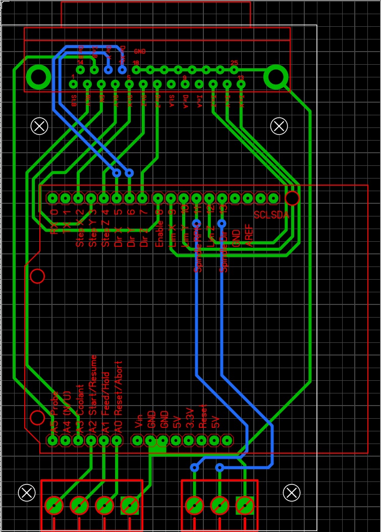

Andrey@KZN
Сообщения: 422
Репутация: 44
как-то так
pcb.jpg (3447 просмотров) <a class='original' href='./download/file.php?id=98844&mode=view' target=_blank>Загрузить оригинал (297.72 КБ)</a>
Для такой простой платы нет смысла использовать двустороннюю разводку. Лучше бросить пару-тройку перемычек. Ну, или
Mamont писал(а):Резисторы 0 Ом

"Землю" бы еще переделал, до состояния нормальной звезды, а то какой-то апендикс возле разъема шпинделя :D

Сергей Саныч писал(а):Для такой простой платы нет смысла использовать двустороннюю разводку
Согласен про перемычки. Но у меня в руках именно двусторонняя плата, односторонней нет.
VSedoi писал(а):"Землю" бы еще переделал, до состояния нормальной звезды, а то какой-то апендикс возле разъема шпинделя
Просто не знаю, как, что должно получиться?
И есть ли реальный смысл для такой простейшей платы?

Ща поправлю землю, нашел как сделать.
И еще резистор для кнопок сразу на плате размещу... вот бы я умел подумать про это сразу :)
Смысл всегда есть :freak:
В моем понимании центр звезды должен быть на выводе gnd ардуйни, вот туда и своди без различных ответвлений по дороге.
