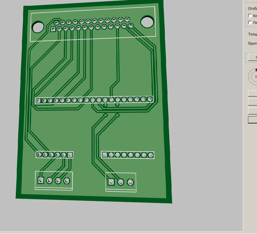

Re: Помогите задизайнить плату GRBL->LPT
Сообщение Mamont »
Дорожки от DSUB25 отводить вправо в зеленом слое, а переходные отверстия сделать в свободном месте
Корочи правктикуйся, опыт приходит с опытом :hehehe:
Сообщение Andrey@KZN »
Добавил заливку, она же земля
Честно говоря морально задолбался делать задачу, которая исходно мне представлялась задачей на полчаса :)
Сообщение exe »
набросал в диптрейсе, трассы с обратной стороны я бы кинул просто перемычками
Untitled-1.jpg (2577 просмотров) <a class='original' href='./download/file.php?id=98902&mode=view' target=_blank>Загрузить оригинал (119 КБ)</a>
Сообщение Mamont »
Как печатную плату будешь делать? Сам? Утюгом, гравировать?
Утолщай дорожки, какой смысл делать их худенькими да вплотную друг к другу их прижимать
Контаткные площадки тоже раздувай до D=2.3мм, а на синей стороне и до D=4мм.
Сверлить будешь со стороны зеленой , в большой пятак обязательно попадешь
Mamont писал(а):Как печатную плату будешь делать? Сам? Утюгом, гравировать?
Фоторезистом+травление
Сверлить буду самим ЧПУ, всё контактные по 1мм (сверло меньше купить не успел - НГ всё таки)
Если чего-то прямо серьезного нет типа "будут наводки от дорожек друг на друга" - я бы уже на этом остановился. А то к идеалу можно вечно идти...
Короче запорол плату.
Видимо сверло отгибалось при входе и почти все ряды отверстий - неровные.
Уменьшить подачу и увеличить обороты?

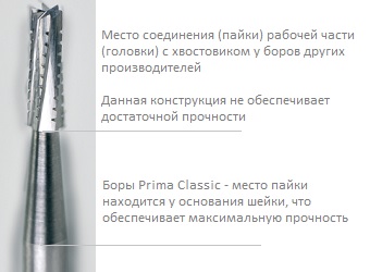

Сообщение VSedoi »
Боры стоматологические, как в масло входят. Сверлю приводом стоматологическим на 10-15т об
Какой тип заказывать я не подскажу, стоматолог знакомый подкидывает по пачке.
Привод тоже он подкинул bldc, собрал к нему драйвер+ прямой наконечник
В живую могу сфоткать после праздников, если интересно.
До затупления можно отверстий набить ни в одном десятке плат, главное не перегревать иначе бошка бора отлетает.
