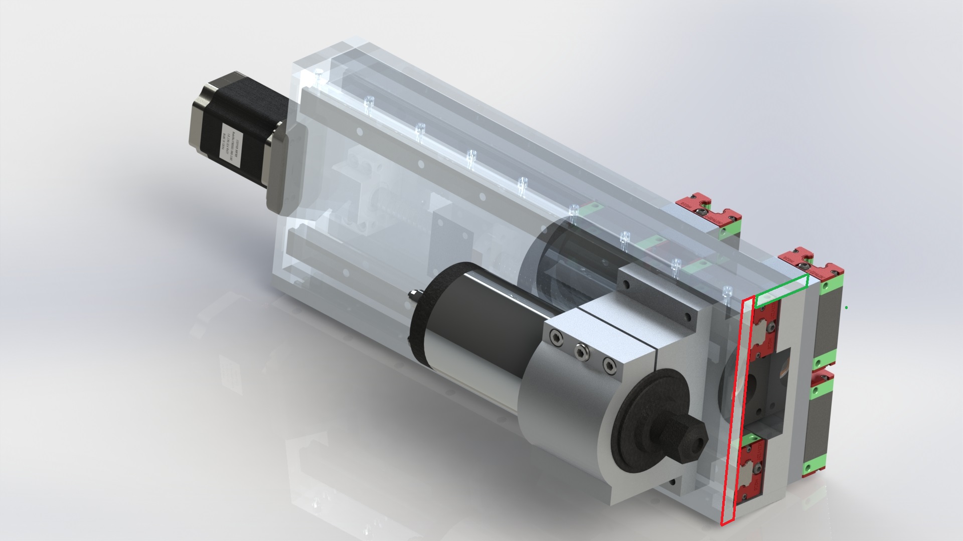

и ребра лучше так стыковать. и основную плиту хотябы из 20ки. из 10мм ниочем и даже не фрезернеш ровно.

frezeryga писал(а):и ребра лучше так стыковать. и основную плиту хотябы из 20ки. из 10мм ниочем и даже не фрезернеш ровно.
Спасибо за замечание,сейчас в сборке 20-ка,или толще надо?

Народ! Что вы ребрышки городите? Сделайте квадратную трубу, чтобы шпиндель оказался внутри. Это ж водянка, ни шомпола, ни цилиндра разжима нету, красота!
Re: ИЗ профильного металла по алюминию 900х700х200
Chpok писал(а):
ultrus писал(а): Тебе уже не раз говорили, нельзя так крепить шпиндел!
Это одна из первых картинок,просто хотел показать где расположен шаговик ,про крепления я помню спасибо
Еще один такой же хомут выше поставь и ничего менять не надо. Верхний подшипниковый узел в шпинделе не должен болтаться в воздухе. Для деревяшек (и сверлильного) еще пойдет только за низ крепить, а вот для металла надо крепить по максимуму.

Chpok писал(а):Швп и шаговик остаются на портальной плите,на обратной стороне только рельсы и шпиндель
Тогда придется делать 2 длинных жестких плиты - на портале и со шпинделем, обе с ребрами жесткости. ШВП будет длиннее, жесткость ее ниже. Ведь жесткость и точность сборки определяется не только расположением кареток, но и расположением опоры ШВП.

john1987887 писал(а):Народ! Что вы ребрышки городите? Сделайте квадратную трубу, чтобы шпиндель оказался внутри. Это ж водянка, ни шомпола, ни цилиндра разжима нету, красота!
Я тоже писал об этом, еще можно сделать трубу в трубе ;) Внутренняя труба со шпинделем внутри, внешняя труба вместо плиты на портале ;) Но это, все-же, для максималистов и , наверно, не в хоббийных станках. И технологичность изготовления всего этого под вопросом.

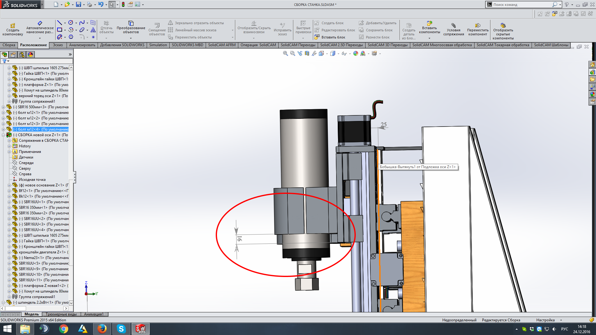

MX_Master писал(а): Верхний подшипниковый узел в шпинделе не должен болтаться в воздухе.
несколько раз натыкался на картинки правильного крепления шпинделя. Суть такова :
зона крепления.jpg (5861 просмотр) <a class='original' href='./download/file.php?id=98376&mode=view' target=_blank>Загрузить оригинал (79.6 КБ)</a>
мотивация была,мол если крепить на подшипниках то при затяжке шпинделя мы сжимаем корпус на несколько соток и тем самым деформируем подшипники ,что приводит к повышенному износу. Так ли это ?
Про жесткость никто там не говорил. Может ли быть так, что жертвуя долей жесткости продлевают срок службы шпинделя ?
Спрашивал на заводе, сказали именно так
dtw.moscow@gmail.com
От души можно и за середину затянуть.
Второй широкий хомут добавляет возможность двигать шпиндель вверх/вниз под конкретную задачу. Я неоднократно видел, как на классике зажимают шпиндель за жопу, т.к. мелкая фреза не достает до стола. А на обратке зажимают ближе к фрезе за нехваткой высоты. Могу поспорить, что при работе у вас хоть раз возникнет необходимость поднять/опустить шпиндель в хомуте. Вот тогда и вспомните этот разговор о правильном креплении шпинделя.

MX_Master писал(а): Могу поспорить, что при работе у вас хоть раз возникнет необходимость поднять/опустить шпиндель в хомуте
Честно говоря пока не было ни разу. Изначально проектировал ход Z достаточным . Ход по Z позволяет поднять любой инструмент за пределы нижней кромки портала. А чтоб не рисковать подшипниками сдвинул хомут выше. Так. как нет данных с каким усилием надо сжимать шпиндель. Да и динамометра нет.

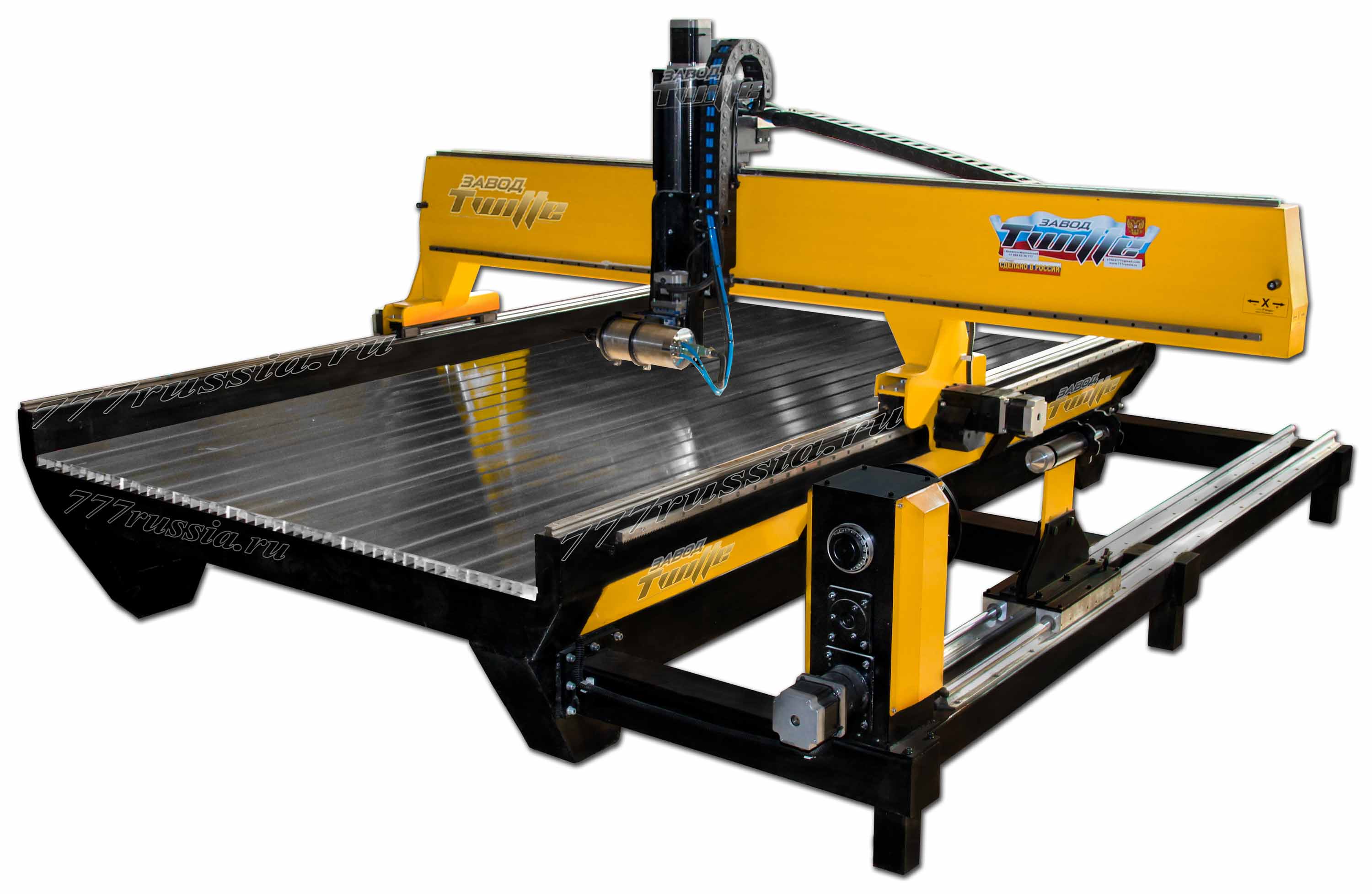

02-frezernyj-stanok-po-derevu.jpg (5710 просмотров) <a class='original' href='./download/file.php?id=98440&mode=view' target=_blank>Загрузить оригинал (218.53 КБ)</a>

Сообщение MGG »
Легендарный производитель! Всегда можно подсмотреть у них, как делать нельзя :D
megagad
Сообщения: 3152
Репутация: 712
Сообщение megagad »
MGG писал(а):Легендарный производитель! Всегда можно подсмотреть у них, как делать нельзя
Не, ну те станки. которые они из китая возят - некоторые очень даже ничего. Но вот те. что они сами клепают - да - "ад и израиль"!
