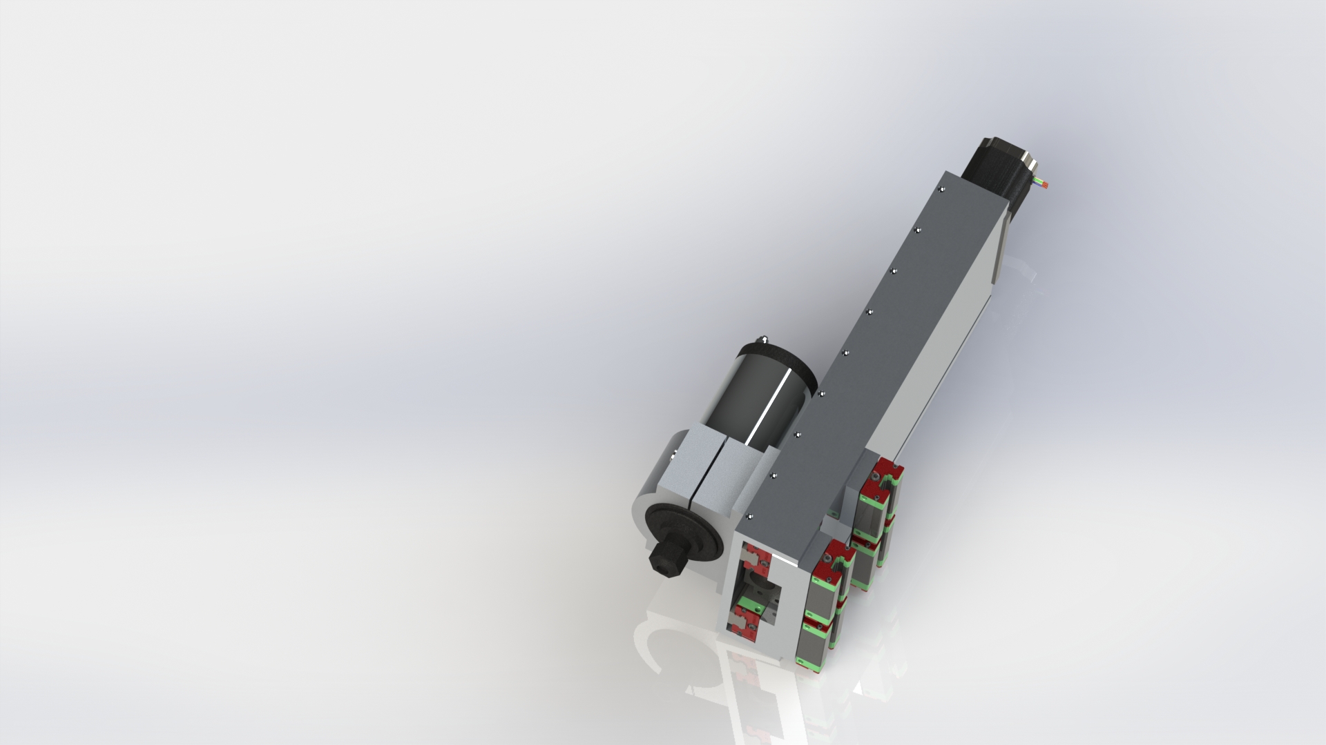

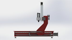

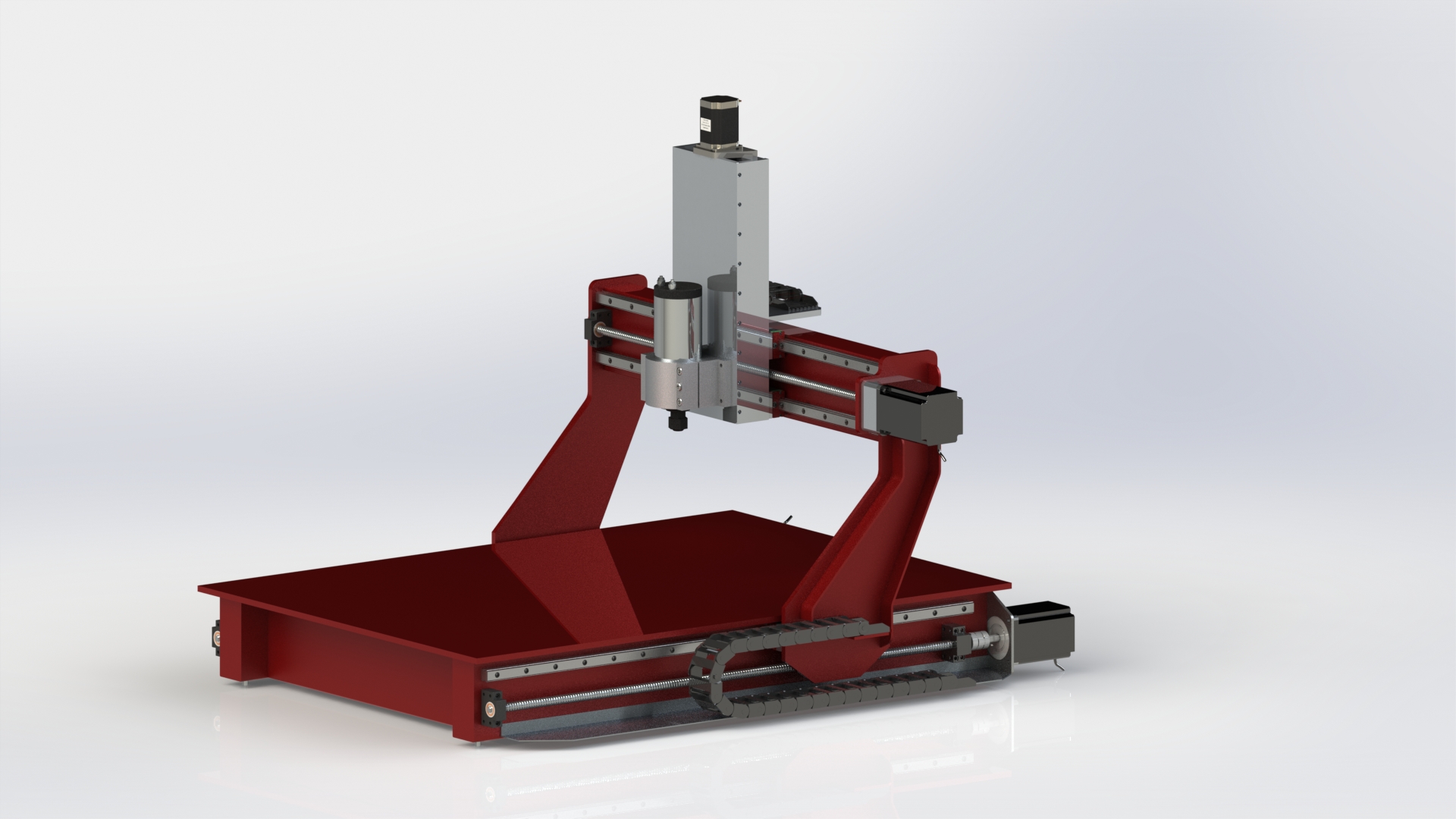

Доброго времени суток!Созрел проект станочка максимум по алюминию,вроде все просчитал,хочу вынести на ваш суд до начала сборки и заказа комплектации?
Движки 86-е три шт. на оси Z 57-ой 16-у винты,рельсы думаю 20-е хивины.Стол ченый лист 10-ка,трубы 140х60х6,портал тоже самое.С нижней стороны листа стола планирую фрезернуть пазы под трубы рамы,чтоб легче было геометрию соблюсти глубиной 2 мм.С электроникой пока не разбирался.

"не взлетит". Слишком высокие "ноги" у портала, слишком тонкие. Смотрите в сторону схемы "корыта", когда стойки портала отсутствую вообще, а рельсы и ШВП находятся на боковинах этого "корыта", которое, к слову можно и сделать из труб и листа 10-ки. Плюс меньше будет проблем с защитой механики от стружки.
Да и зачем ТАКОЕ поле для станка по алюминию? Вы собираетесь на него ложить 500-600кг заготовки? Или всёже тонкий листовой люминий?

Не хочется потом дописывать в строчках "что бы сделал по другому" :D ,не ограничиваться по максимуму ,рассматривал его не для производства определенных деталей а скорее для хобийных интересов, где детали могут быть разного размера и форм(Алюминий не на первом месте,но хотелось бы что замечания были с расчетом на такой уровень по жесткости и мощности). С нормальным полем с нормальным ходом фрезы ну и жескости на сколько позволит материал в зоне доступности и своих способностей.С о стандартным прокатом проще,дешевле.Прошу больше критики

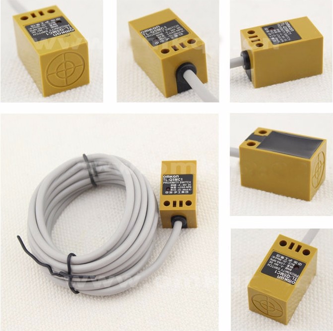

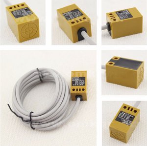

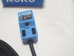

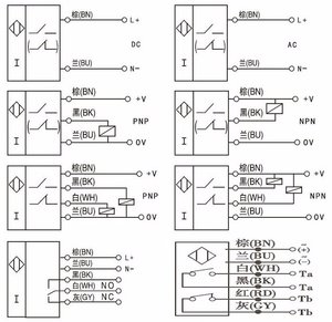

Еще думал поставить такого рода индуктивные датчики ,расстояние обнаружения 5мм,привлекает компактность и удобство монтажа
110 рублей за штуку (10307 просмотров) <a class='original' href='./download/file.php?id=97643&sid=c7ec064d1cab15223515313e8c5c24b0&mode=view' target=_blank>Загрузить оригинал (35.49 КБ)</a>
110 рублей за штуку
220 рублей за штуку (10307 просмотров) <a class='original' href='./download/file.php?id=97644&sid=c7ec064d1cab15223515313e8c5c24b0&mode=view' target=_blank>Загрузить оригинал (96.91 КБ)</a>
220 рублей за штуку
схема.jpg (10307 просмотров) <a class='original' href='./download/file.php?id=97645&sid=c7ec064d1cab15223515313e8c5c24b0&mode=view' target=_blank>Загрузить оригинал (86.87 КБ)</a>

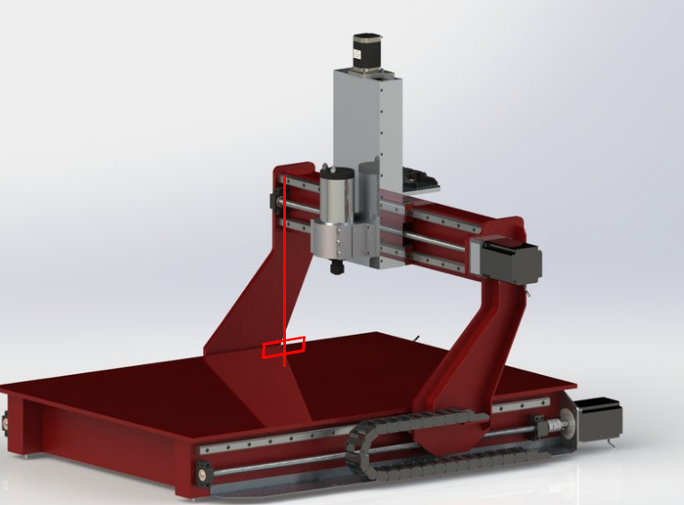

всё правильно делаешь.
тока с выносом портала переборщил. ось шпинделя между кареток, которые держат боковины портала это круто, но когда плоскость портала не выходит за их границы. передвинь шпиндель чуть вперёд, чтобы хотя бы по центру задней каретки плоскость портала была.
Я думал об этом но не нашел причин,вроде все напряжения от фрезы перпендикулярно стола работают,размер этого горбика роли не должен сырать

Вот еще для более точного понимания
вид сбоку.JPG (10271 просмотр) <a class='original' href='./download/file.php?id=97647&sid=c7ec064d1cab15223515313e8c5c24b0&mode=view' target=_blank>Загрузить оригинал (608.69 КБ)</a>
AndyBig
Сообщения: 3876
Репутация: 1121
Откуда: юг России
Re: ИЗ профильного металла по алюминию 900х700х200
Сообщение AndyBig »
shalek писал(а):Пару лет назад собирал станок из Д16 винтами 12.9 класса прочности без какого-либо фиксатора. И до сего времени не один сам не вывернулся. Более того если нужно открутить, то со щелчком откручивается, хотя вроде и не сильно зажимал.
Да, стальной винт, зажатый в люминь, выворачивается из него очень неохотно :) Мне думается, что там и под шляпкой и по резьбе при зажатии происходит что-то навроде наклепа алюминия на фрезу при его обработке, в микромасштабах, конечно. Получается эдакий отдаленный аналог слабенькой сварки :)
при работе на столе в нижнем положении оси Z жесткость будет оч фиговая большое коромысло высокий портал.
