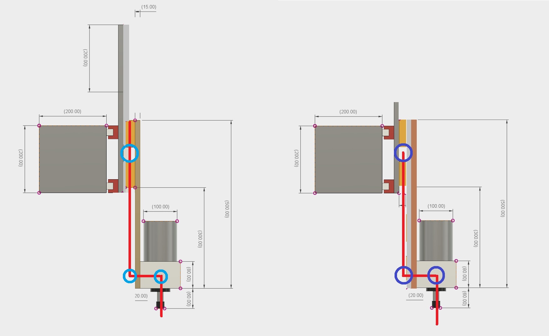

А если смотреть на эту картинку получается рычаг с подьемом увеличивается, а на другом варианте с подьемом сокращается,Итог каретки лучше на суппорте?

frezeryga писал(а):Chpok, на вашей картинке плечи и размеры далеки от реальности.
Размеры не смотрел они не мои, рассматривал только кинематику

главный косяк вашей картинки в том что шпиндель при такой схеме должен подниматся выше нижней кромки портала. свес плиты слишком большой.

frezeryga писал(а):это все в вакуме. поставив рельсы на шпиндельную плиту получаем ноги портала на 100мм выше
С чем это связано? Просто не смог понять,в обоих случаях ход одинаковый.По поводу расположения шпинделя на картинке я думаю как минимум гайка должна быть заподлицо с нижним торцом плиты на которой закреплен а то и выше на половину средней длинны фрез

связано с тем что с рельсами на шпиндельной плите ось не может поднять шпиндель выше нижней кромки протала и приходится весь портал делать выше потомучто даже в крайнем верхнем положении конец шпинделя и инструмент всеравно ниже портала. в случае обычной схемы с каретками на шпиндельной плите можно использовать всю высоту под порталом как рабочую и высота портала делается ровно такая какое нужно рабочее поле.

Chpok писал(а):Тут разницы не видно просто,при условии если у левого варианта жесткость плиты шпинделя одинаковая
в том то и фишка - внизу разницы нет, а вверху всё меняется в разные стороны. у первого варианта ухудшается, у второго улучшается.

и ты сознательно избегаешь очень интересную и важную деталь - нижняя грань балки у тебя является границей рабочего поля по высоте. то есть заранее нужно убирать пару см на крепление и прочие негабариты, которым балка мешает при работе. в итоге рабочее поле по факту одинаковое при обоих компоновках.
Chpok писал(а):А если смотреть на эту картинку получается рычаг с подьемом увеличивается, а на другом варианте с подьемом сокращается,Итог каретки лучше на суппорте?
здесь нужно учесть один немаловажный факт - какая высота по Z вообще требуется. если это 100 мм, и фрезеровать предполагается толкьо листовые материалы на плоскости стола, каретки, которые на шпинделе не покидают зону жёсткости - то вариант с каретками на шпиндельной плите предпочтительнее. но если всё, что выше, тем более с жертвостолами, вакуумными столами и тем более 4-5 осями - только рельсы на шпинделе. это только портальные конструкции, не консоли. (это единственное объяснение, которое выглядит более-менее адекватно, вынесено из обсуждения темы с компоновкой оси Z)

на жертвостолы я закладываю высоту сразу она идет плюсом к заявленой. в нижнем положении какраз разница рычага огромная см ссылку. поскольку у обратной схемы портал выше на 100мм то в нижнем положении от кончика фрезы до ближайшей опоры (каретки) на 100мм больше плечо. обратная схема актуальна только когда рабочее поле по Z большое типа 400+. ну ограничена высота порталом и чего дальше? это та высота на которой 100% можно работать. а при обратной схеме какой толк от того что портал высоко ты всеравно туда никогда инструментом не приедеш.

frezeryga писал(а): в нижнем положении какраз разница рычага огромная см ссылку
не огромная, а мизерная.
frezeryga писал(а):ну ограничена высота порталом и чего дальше? это та высота на которой 100% можно работать
вот как раз то на этой высоте и нельзя работать. внизу - да, можно. вверху нельзя. поэтому толку от этой схемы на высоких (более 100 мм) порталах с вменяемой дельтой Z нет аще. Я штук 20 вариантов рисовал, тестировал, кипятил комп расчётами и тд. ну нет в этом смысла, от слова "совсем".
frezeryga писал(а):а при обратной схеме какой толк от того что портал высоко ты всеравно туда никогда инструментом не приедеш.
так и не надо туда инструментом ездить. это вспомогательная зона. говоря твоим языком - именно эта зона даёт станку обработать заготовку на 100мм выше.
