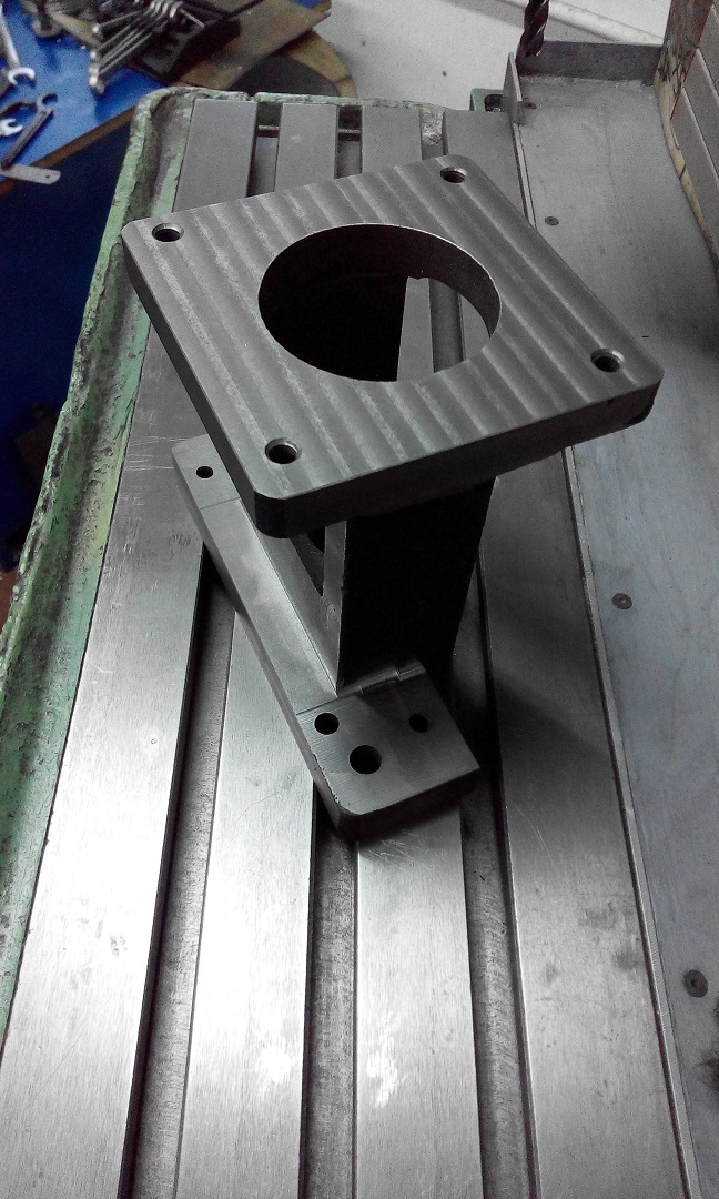

Снимаем крепление двигателя с поперечки, ставим на плиту и измеряем переллельность плоскости под движок и привалочной плоскости к станине. Перепад 3.5 десятки.

Опору поправил на фрезерном, заодно придав более приятный внешний вид.

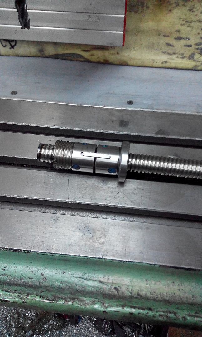

Немного о ШВП. Выглядит она вот так. Винт исполнен качественно и , похоже, полностью шлифованный. Канавка под шарики шлифована и имеет углубление как на правильных ШВП. Т.е. канавка под смазку лежит на дне канавки под шарики, а не на гребнях, как на китайских С7 из пурика, да и вообще на всех китайских С7. Диаметр винта на поперечке 20мм, шаг 4мм.
IMG_20161216_160014.jpg (21987 просмотров) <a class='original' href='./download/file.php?id=97853&mode=view' target=_blank>Загрузить оригинал (333.32 КБ)</a>
Как видите система идиотская с самого начала. Две половинки гайки зафиксированы от проворота относительно друг друга шпонкой, здесь все нормально, шпонка с натягом входит в пазы, даже слишком туго, я бы сказал. НО, поскольку фланец на первой половине гайки не имеет крепежных отверстий, этой же шпонкой гайки зафиксированы от проворота в корпусе. А что такое фиксация китайской шпонкой? Это либо люфт, либо забивание молотком. Ни то ни другое не устраивает, поэтому буду сверлить отверстия под винты во фланце первой половинки гайки. Гайки для создания преднатяга на второй половине гайки, были затянуты сильно, ничего не крутилось.

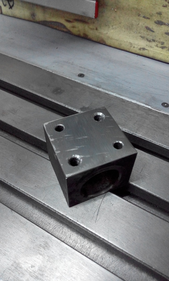

Корпус гайки тоже разочаровал. Кусок говна, привалочная плоскость обработана наждачкой на точиле. Под замену. Уже начал делать новый.

PKM
Сообщения: 4263
Репутация: 705
Re: Токарный китаец с Алиэкспресс
Сообщение PKM »
Да, винт вроде неплохой. И вообще железо нормальное, есл бы качество повыше - вообще отлично.
Вроде и дороговато, но такой шпиндель немало стоит, да 2 винта, да станина... тысячи полторы-две и набегает.

john1987887 писал(а):Корпус гайки тоже разочаровал. Кусок говна, привалочная плоскость обработана наждачкой на точиле. Под замену. Уже начал делать новый.
Мне каэца проще было бы не сверлить фланец гайки а сделать корпус разрезной с одной стороны. и сжать гайку как хомутом шпиндель... ибо просверлить фланец может быть не совсем просто..

exup
Сообщения: 158
Зарегистрирован: 22 дек 2012, 21:49
Репутация: 59
Сообщение exup »
на вид, мяса для отверстий во фланце мало.
предложу вариант несколько сложнее, но тем не менее :
спилить части фланца с противоположных сторон для получения двух лысок . почти как на обычной гайке швп.
но плоскости лысок сделать не параллельными оси гайки, а под некоторым углом ,как бы "острие" треугольника к резьбе на гайке, а основание - фланец.ориентир - параметры конуса Морзе.
в корпусе для гайки выполнить паз под фланец с учётом лысок , то есть просто выборка в торце корпуса поперёк оси отверстия . ширина - что бы лыски входили в паз с некоторым натягом. глубина - несколько больше ширины фланца.
в идеале, конечно, стенки паза выполнить с тем же углом, что имеют лыски на гайке.
фиксация гайки - или как в штатном варианте резьбой,но есть сомнения, что это правильно(растягивающие усилия). или дополнительной крышкой поверх фланца. и как бы притягивая эту крышку вдавить лыски в паз.

Hanter писал(а):ибо просверлить фланец может быть не совсем просто..
совсем не просто, либо алмаз, либо эрозией... я пробовал :hehehe:
john1987887

Обычное перьевое сверло по стеклу, при нужной заточке, сверлит монолитные резцы из р6м5 довольно легко. Так что будем посмотреть...
Сообщения: 5414
да не, просверлить то его не проблема. твердый сплав никто не отменял. просто станок должен быть "позволяющий" работать с твердым сплавом. как минимум с не болтающейся пинолью :) вопрос просто в количестве гемороя - как минимум снять гайку..
