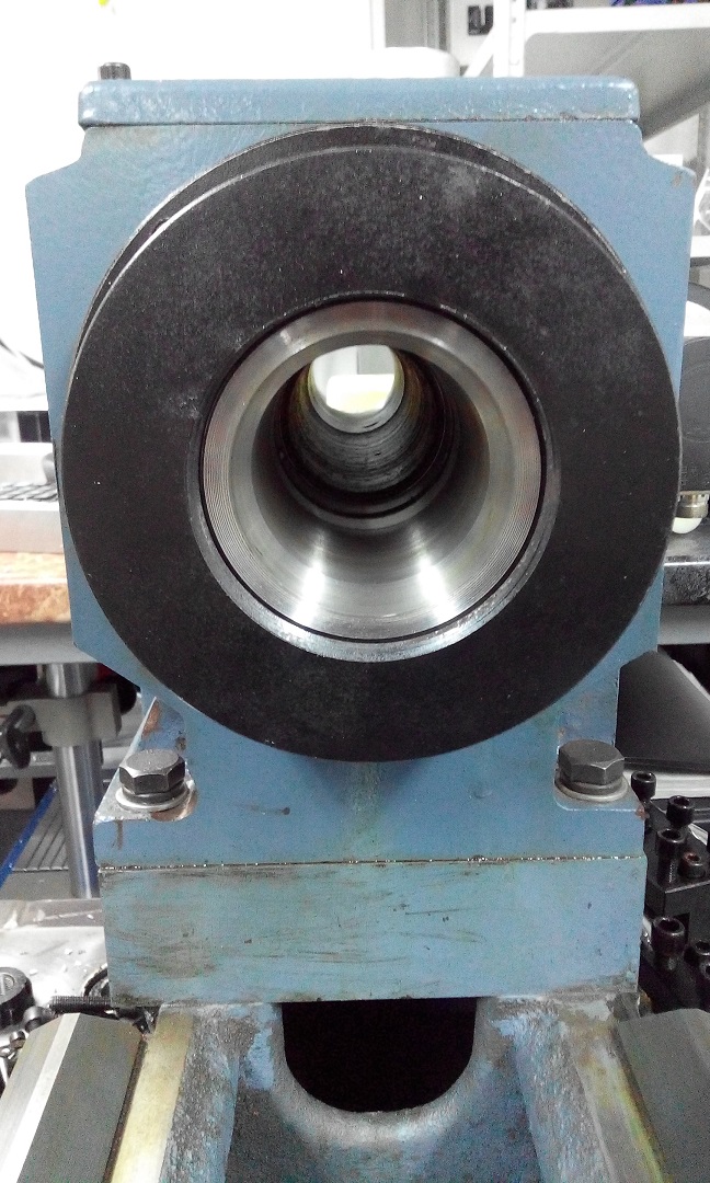

В описании не очень четко описано проходное в шпинделе. В шапке указано Ф 40, в описании товара указано ф 31.5. По факту оказалось, что при снятом механизме зажима цанг проходное 48 мм! Этому я был несказанно рад, ибо позарез нужно было не менее 40мм, хотя я уже настроился на 31.5
IMG_20161216_174637.jpg (23066 просмотров) <a class='original' href='./download/file.php?id=97778&sid=3d9039dff7ecee48866d01e8a616b923&mode=view' target=_blank>Загрузить оригинал (331.25 КБ)</a>
IMG_20161216_174654.jpg (23066 просмотров) <a class='original' href='./download/file.php?id=97779&sid=3d9039dff7ecee48866d01e8a616b923&mode=view' target=_blank>Загрузить оригинал (328.73 КБ)</a>
Цанги под него нужны типа 5С, только раза в 2.5 больше, видимо 10С или даже 15С. Как прикуплю, выложу фото.
Re: Токарный китаец с Алиэкспресс
john1987887 писал(а):видимо 10С или даже 15С
Вроде как 10С и 15С таких по евау цанг нет. Есть 16С
У 16С - посадочный диаметр 47мм проходное 41мм
У 22С - посадочный диаметр под 60мм

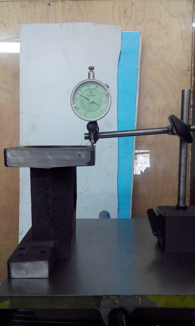

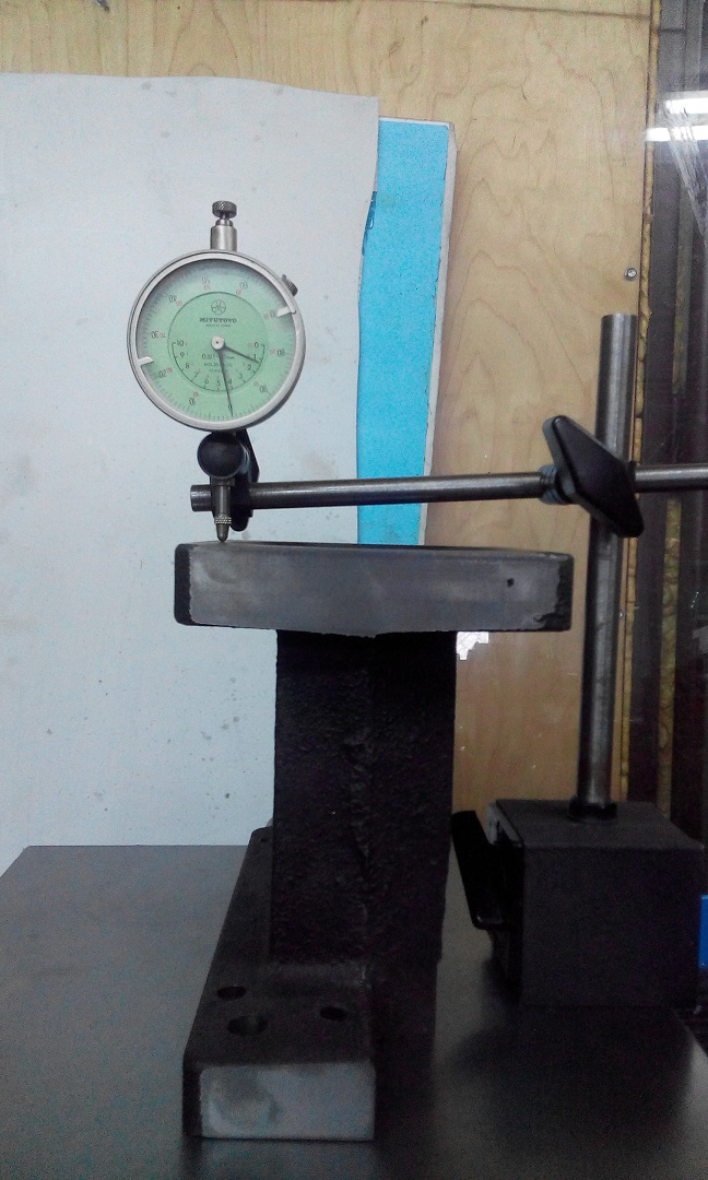

Пара слов об общем техническом состоянии всего этого железа. К передней бабке претензий нету, все в идеале. Аккуратные отверстия под винты, чистые подшипники, чистое масло, мягкое вращение шпинделя. Все остальное тихий ужас.
Снимаем крепление двигателя с поперечки, ставим на плиту и измеряем переллельность плоскости под движок и привалочной плоскости к станине. Перепад 3.5 десятки.
IMG_20161214_124117.jpg (22918 просмотров) <a class='original' href='./download/file.php?id=97841&sid=3d9039dff7ecee48866d01e8a616b923&mode=view' target=_blank>Загрузить оригинал (274.38 КБ)</a>
IMG_20161214_124153.jpg (22918 просмотров) <a class='original' href='./download/file.php?id=97842&sid=3d9039dff7ecee48866d01e8a616b923&mode=view' target=_blank>Загрузить оригинал (276.1 КБ)</a>

Опору поправил на фрезерном, заодно придав более приятный внешний вид.
IMG_20161213_155131.jpg (22918 просмотров) <a class='original' href='./download/file.php?id=97844&sid=3d9039dff7ecee48866d01e8a616b923&mode=view' target=_blank>Загрузить оригинал (383.63 КБ)</a>
IMG_20161216_155129.jpg (22918 просмотров) <a class='original' href='./download/file.php?id=97845&sid=3d9039dff7ecee48866d01e8a616b923&mode=view' target=_blank>Загрузить оригинал (322.99 КБ)</a>
IMG_20161216_155202.jpg (22918 просмотров) <a class='original' href='./download/file.php?id=97846&sid=3d9039dff7ecee48866d01e8a616b923&mode=view' target=_blank>Загрузить оригинал (336.38 КБ)</a>
