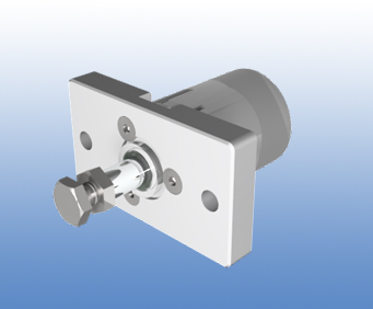

Новый прибор собственной разработки - сверхточный датчик базы HomeSW (он же home-датчик).
В основе конструкции - шариковые контакты, электронная схема с триггерами шмитта и подъемом напряжения на контактах до 16в при внешнем питании 3...5в , со сверхнизким потреблением тока 0.5mA
homesw_3d.jpg (6069 просмотров) <a class='original' href='./download/file.php?id=95872&mode=view' target=_blank>Загрузить оригинал (48.55 КБ)</a>
Характеристики
-Однонаправленная повторяемость при относительно стабильной ( ±2°) температуре в помещении* 0.002 mm,
-ход штока не менее 6мм,
-регулировка выступа штока от 8мм до 20мм,
-питание 3...5в,
-потребление тока 0.5mA,
-схема подключения NPN-NC (нормально-замкнутая npn),
-пылезащита,
-размеры: 18x32x4мм в основании, Ø16, L=20мм корпус

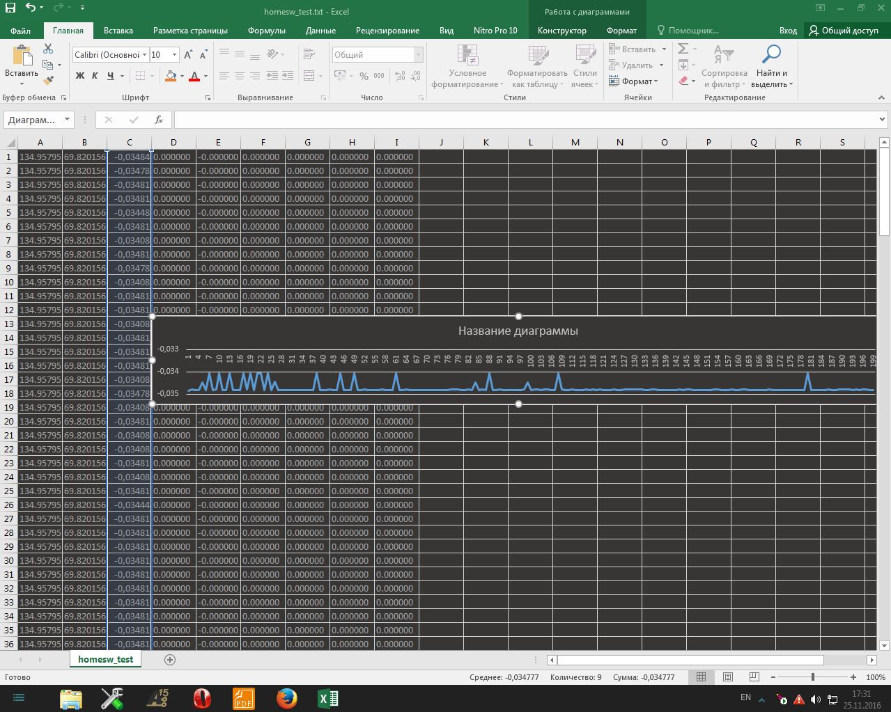

Результат тестирования точности
homesw_test.JPG (6069 просмотров) <a class='original' href='./download/file.php?id=95874&mode=view' target=_blank>Загрузить оригинал (290.7 КБ)</a>

Контактная площадка не очень подходящая для 1 мкм.
Правильнее обеспечить точечный контакт - или сфера или конус с малой площадкой на носу.

Redmn писал(а):Контактная площадка не очень подходящая для 1 мкм.
Согласен. Попробую сделать так
homesw_ball.jpg (5985 просмотров) <a class='original' href='./download/file.php?id=95883&mode=view' target=_blank>Загрузить оригинал (21.13 КБ)</a>

verser писал(а):Согласен. Попробую сделать так
отлично могут подойти вставки от нутромеров СССР
1) они каленые
2) имеют резьбовую часть М8х1 или М8х1,25 и менее (от НИ10 и НИ18 там по моему М3 или М4 - лень смотреть).
3) сферу на рабочей части
4) Стоят недорого (если найти) - мне недавно обломилось по 5 центов/штука мешочек.
Как вариант можно в китае заказать - это комплектующие для Dial bore gauge или inside micrometer. там резьба по моему М6х1
когда-то находил на алибабе или алиэкспрессе что то около 2 баксов за 10 шт.
Полюбому это будет дешевле чем шарик в винт прессовать.

verser писал(а):Результат тестирования однонаправленной повторяемости
А как это измерялось что в таблице после запятой 5 знаков? Микрометры на это не способны, интерферометром?
Re: Сверхточный датчик базы HomeSW
aftaev писал(а):А как это измерялось что в таблице после запятой 5 знаков?
Шесть даже :) Это, по всей видимости, сырые данные из логов LinuxCNC.
verser
Сообщения: 1853
Репутация: 1282
Откуда: Тбилиси
Сообщение verser »
aftaev писал(а): А как это измерялось что в таблице после запятой 5 знаков? Микрометры на это не способны, интерферометром?
Да, linuxcnc ведёт лог измерений с шестью знаками после запятой, даже если замерять простой контактной площадкой :) .
Интересно, почему разброс значений получается не равномерно случайный, а похож на "квантовые переходы"? :) в случае с HomeSW шаг "квантования" около 0.0004мм, отчетливо заметны 2 перехода 3 ступеньки, в центроискателях похожая картина (оговорюсь, что я такое поведение устройств не предусматривал :) ). Есть некоторая зависимость шага "квантового перехода"от скорости уточнения, но не линейная. Может это такая особенность linuxcnc ?
Последний раз редактировалось verser 26 ноя 2016, 05:12, всего редактировалось 1 раз.
Все просто. У LinuxCNC время "квантовано", дискретно. Квант - период сервопоследовательности, то есть, как правило, 1 мсек. Причем к этой последовательности привязан как момент начала движения, так и моменты отсчетов датчика.
Если, скажем, уменьшить скорость перемещения, то "квантовые скачки" тоже уменьшатся, и значений ступенек станет больше.
Кроме того, шаг станка при управлении Step/Dir тоже дискретен, причем в этом случае "квант" от скорости перемещения не зависит.
Одна квантовая последовательность накладывается на другую, порождая сии "физические явления".
