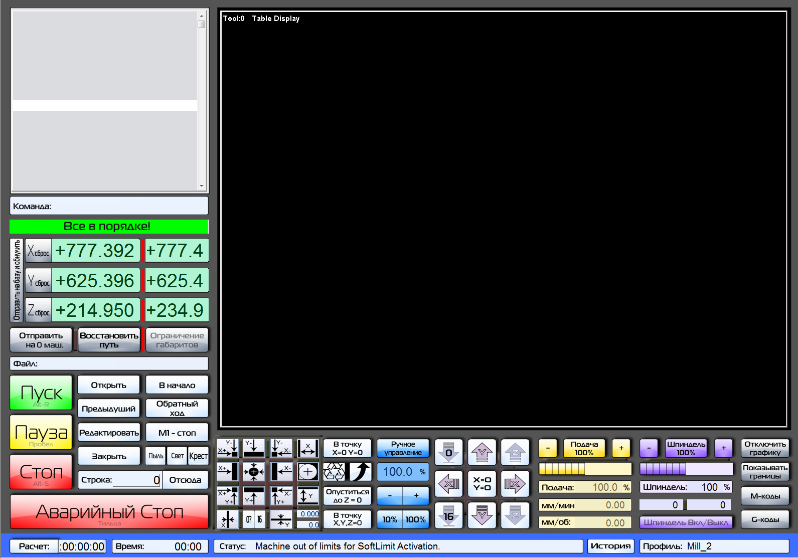

Скринсет для Mach3, русскоязычный
Собственный скринсет для Mach3:
Скринсет я сделал довольно давно, но на этом форуме он опубликован не был.
Скринсет адаптирован под любые разрешения экрана,
при изготовлении учитывались просьбы большого числа пользователей.
Инструкции по установке - в архиве, пожалуйста прочитайте.
Скринсет бесплатный создан просто для того чтобы сделать мир чуть чуть лучше, однако при этом является вполне серьезной работой.
Скрипты пользовательских кнопок придется отредактировать под свои требования.
При желании нет проблем подменить файлы изображений кнопок.
Читайте инструкцию по установке.

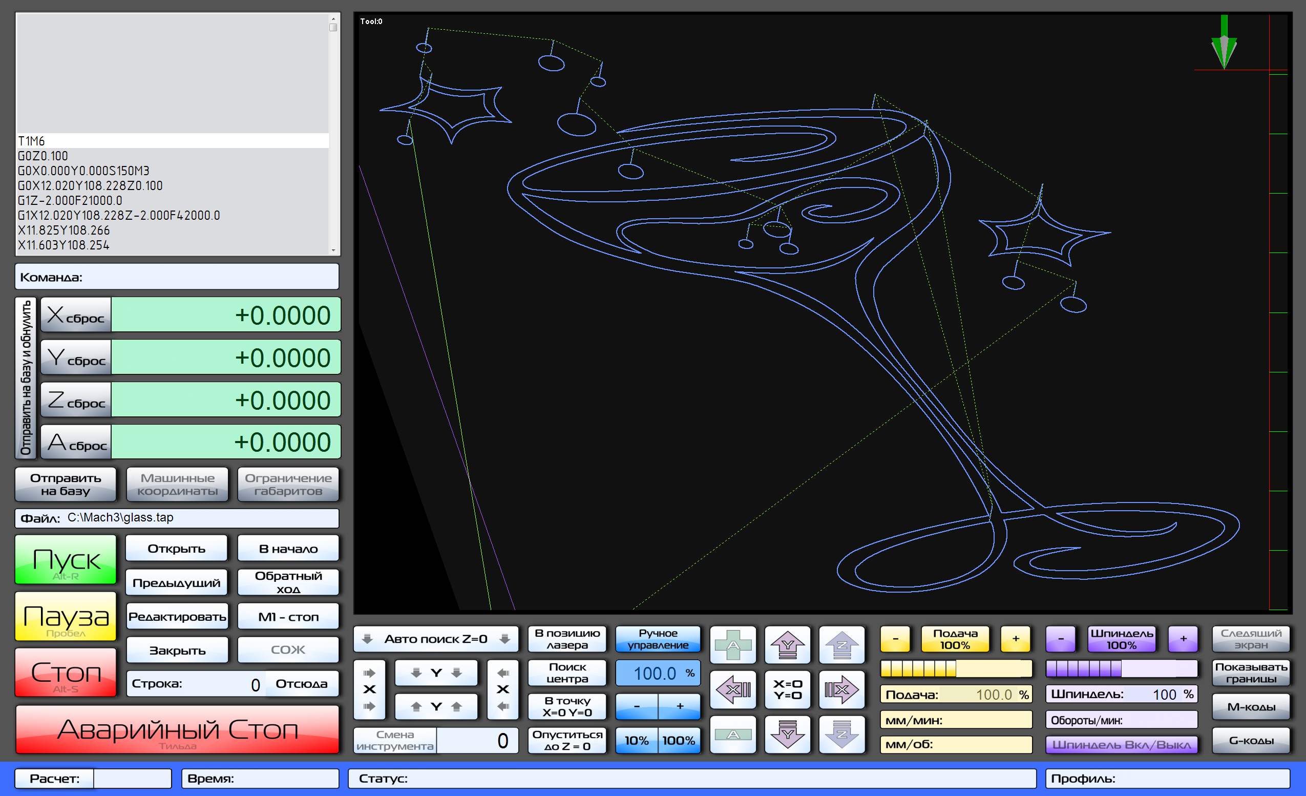

Re: Скринсет для Mach3, русскоязычный
ребята, а подскажите скринсеты под 4 оси бывают? чтобы отображалась вся прелесть обработки (превью результата)? ато я столкнулся с проблемками некоторыми (пишу под 4ю ось и удобно просмотреть результат рукоблудия)
Скринсет отличный на стандартном матче даже работать не хотелось, я в теме недавно и столкнулся с такой проблемой. Скринсет установил по инструкции, подключил станок все визуально сохранилось я поганял станок в ручном режиме, подгрузил коды и понял что кнопка пуск у меня не работает, с возвратом в ноль тоже беда((( что еще может не работать даже не знаю, вернулся на старый матч все работает(( сижу аж слезы наворачиваются. Буду очень признателен тем кто поможет с установкой скринсет) п.с. могу даже монетой отблагодарить
- michael-yurov
- Почётный участник
- Сообщения: 11385
- Зарегистрирован: 26 июл 2012, 00:10
- Репутация: 4703
- Настоящее имя: Михаил Львович
- Откуда: Новоуральск
- Контактная информация:
Даже не знаю, как удалось такой результат получить.
Может быть версия программы старая.
Кнопка пуск в моем скрине и в стандартном совершенно идентичны.
Отправить на базу - обе кнопки не работают?
