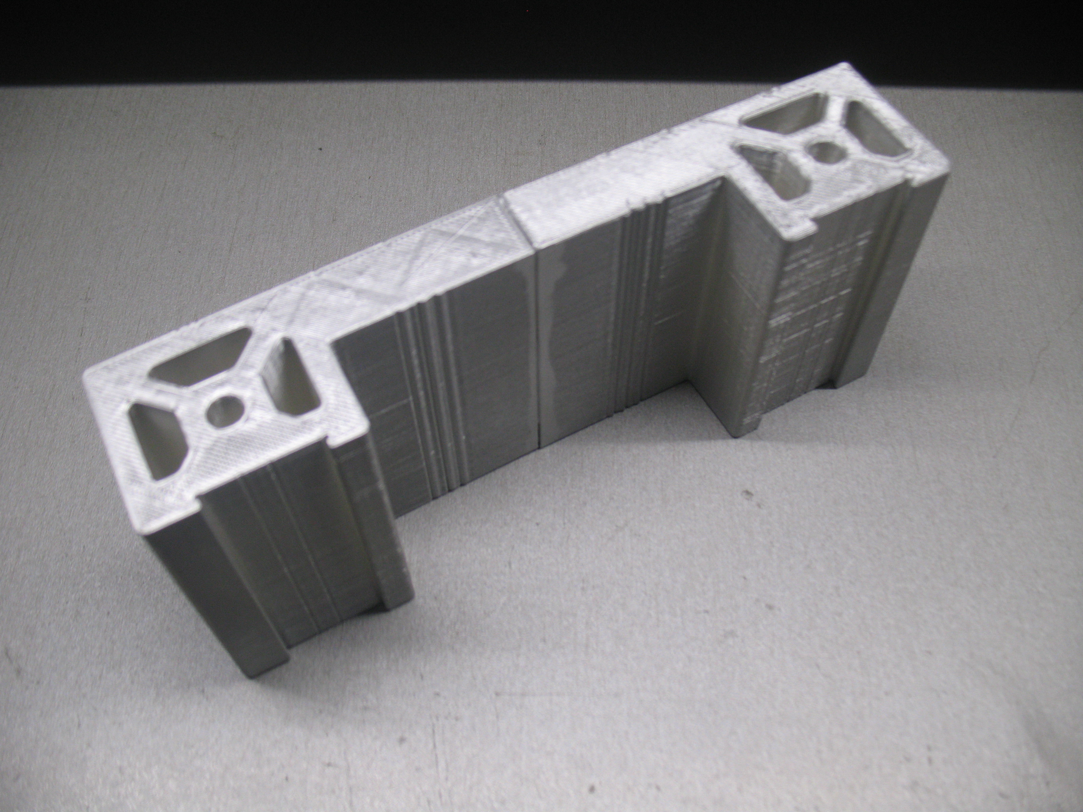

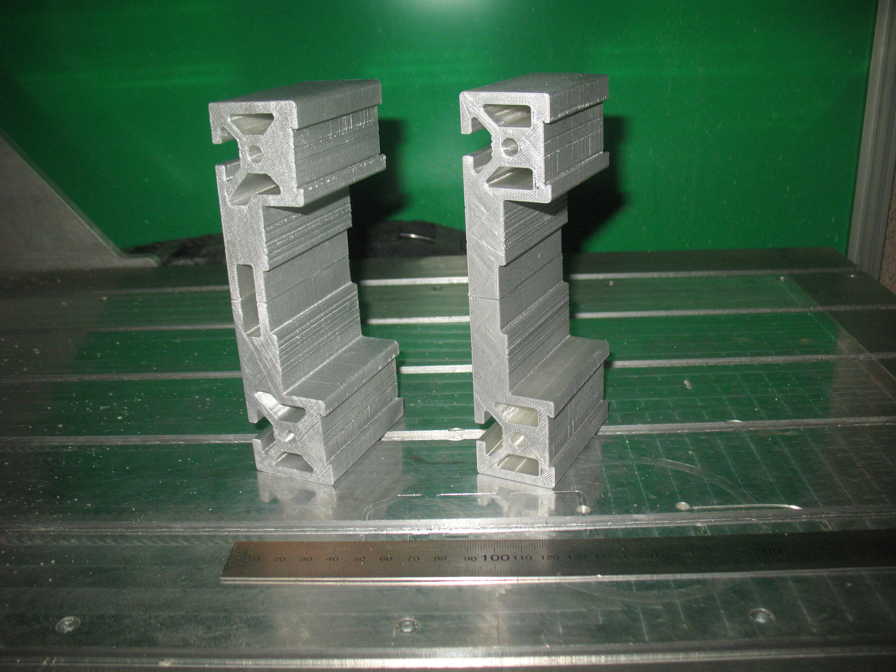

Напечатал очередной макет (который справа). Сделал тоньше, но жестче:
Профиль 160х36 002.jpg (7770 просмотров) <a class='original' href='./download/file.php?id=93131&mode=view' target=_blank>Загрузить оригинал (5.21 МБ)</a>
Снова покрутил, погнул и вспомнил старый анекдот: «Вот какие запчасти ни тащишь с завода – как начинаешь дома собирать, всё равно выходит автомат Калашникова».
Пазы под сузари сзади сильно ослабляют профиль на изгиб, надо убирать. В итоге получается профиль а-ля СТМ2, только побольше. :wik:
NKS писал(а):ultrus, твой профиль, в нынешнем виде, вплотную приближается к профилю "сервотехники" на модуле СТМ2:
http://212.113.105.12/cgi-bin/pdfimage. ... 6&rotate=0
Да, трудно изобретать велосипед, когда его давно уже изобрели до тебя.
Опять перечерчивать! :cry:

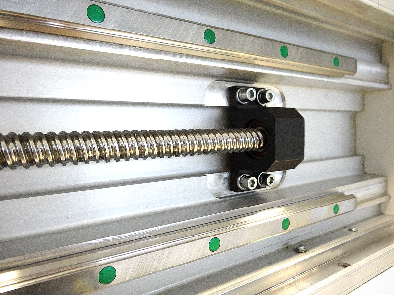

китайцы уже продают:
Screenshot - 03.11.2016 , 21_32_42.png (7646 просмотров) <a class='original' href='./download/file.php?id=93942&mode=view' target=_blank>Загрузить оригинал (90.92 КБ)</a>
Screenshot - 03.11.2016 , 21_33_01.png (7646 просмотров) <a class='original' href='./download/file.php?id=93943&mode=view' target=_blank>Загрузить оригинал (226.67 КБ)</a>

Сообщение ultrus »
shalek писал(а):китайцы уже продают:
Не, этот профиль я юзал. Он отлично подходит для лазерки на роликах. Внутрь с двух сторон прикручиваются полированные валы и ставится каретка на роликах.
Для фрезера, дохлый номер, от руки гнётся.
