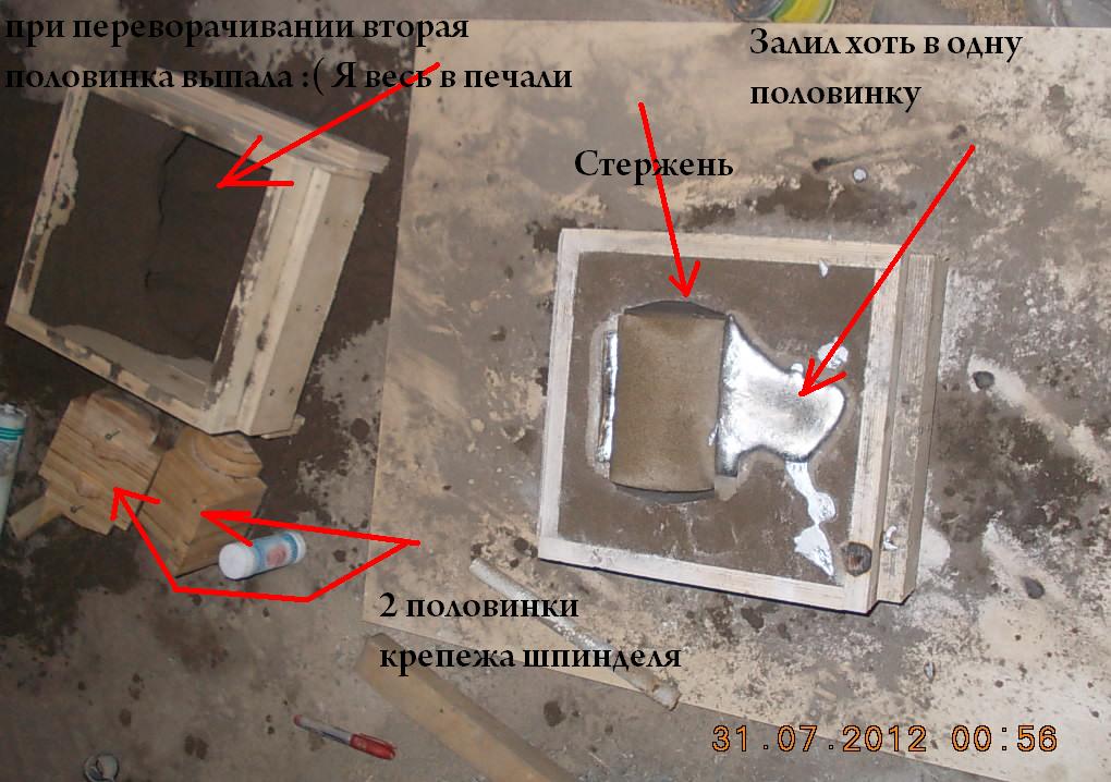

Долбался пару дней чтоб сделать модель крепежа шпинделя, вырезал из фанеры, склеил, покрыл лаком. Сделал ящик для формы для земли. Сделал землю (песок+глина) и замесил чтоб при сжатии в кулак земля рассыпалась но не была шибко мокрой. Сделал нижнюю половинку, потом верхнию. Разъеденил половинки. Вытащил модели. Но когда начал накрывать верщнюю часть земля тупо выпала. Добавил больше воды, набил по новой все равно выпала. Целый день долбался и нифига не вышло. Я весь зол. :pssdoff:
В чем может быть что земля выпадает? Мало глины в земле?
Так как Ал уже расплавился залил его хоть в одну половинку :)
Заливка Ала.JPG (2714 просмотров) <a class='original' href='./download/file.php?id=7015&sid=3fdb41347e845e3f44d7312af469f308&mode=view' target=_blank>Загрузить оригинал (107.02 КБ)</a>
Через пол часа вытащу гляну шо вышло.

Поперек стенок опоки тупо вхерачь несколько гвоздей тока не до формы. Они будут держать землю. ;)

напомни какой состав земли должен быть?
Fisher писал(а):Поперек стенок опоки тупо вхерачь несколько гвоздей тока не до формы. Они будут держать землю.
Да думал уже внутри уголки еще приделать будет и для жесткости и землю держать. Но по видео ютуба у них земля черная и не вываливается.

Точный состав не помню. Попробуй песок замесить с жидким стеклом до слипающе-рассыпчатой массы, а потом продуть форму углекислотой.
aftaev писал(а):Да думал уже внутри уголки еще приделать будет и для жесткости и землю держать. Но по видео ютуба у них земля черная и не вываливается.
Черная - скорее всего с примесью "горелой" или лигносульфанат какой :thinking:
Уголки спасут положение. Еще стенки опоки продырявь для выхода газов.
