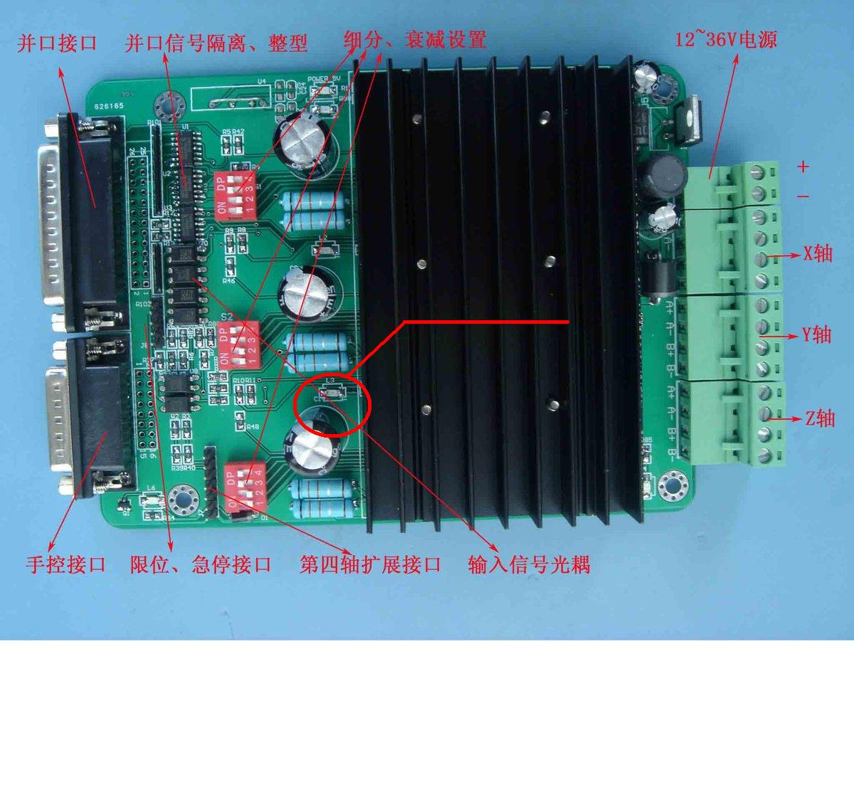

ребят начал подключать концевики и столкнулся с такой проблемой по оси Z загорается вот этот
др.JPG (3469 просмотров) <a class='original' href='./download/file.php?id=95003&mode=view' target=_blank>Загрузить оригинал (157.09 КБ)</a>
светодиод и не тута не сюда. думал в прошивки ,залил сток , всё осталось. подключение перепроверил . вкл выкл драйвер всё преподает на пару минут. и самое главное подкл обратно mk1 работает как надо, стопоров нет.
учиться чему то новому всегда сложно , особенно когда в этом не понимаешь.

lenivets писал(а):светодиод и не тута не сюда
Схема от этого драйвера есть? И что этот светодиод означает?
Входы лимитов на grbl срабатывают при логической 0, а что на выходе платы. На вид там оптопары стоят.

:thinking: вроде как победил недуг . перепаял разъем и убрал lpt удлинитель
. назрел другой вопрос . подключил концевики по высокому уровню (нажимаешь на концевик поевляется +5) http://www.cnc-club.ru/wiki/index.php/ArduinoGRBL как настроить контроллер $
