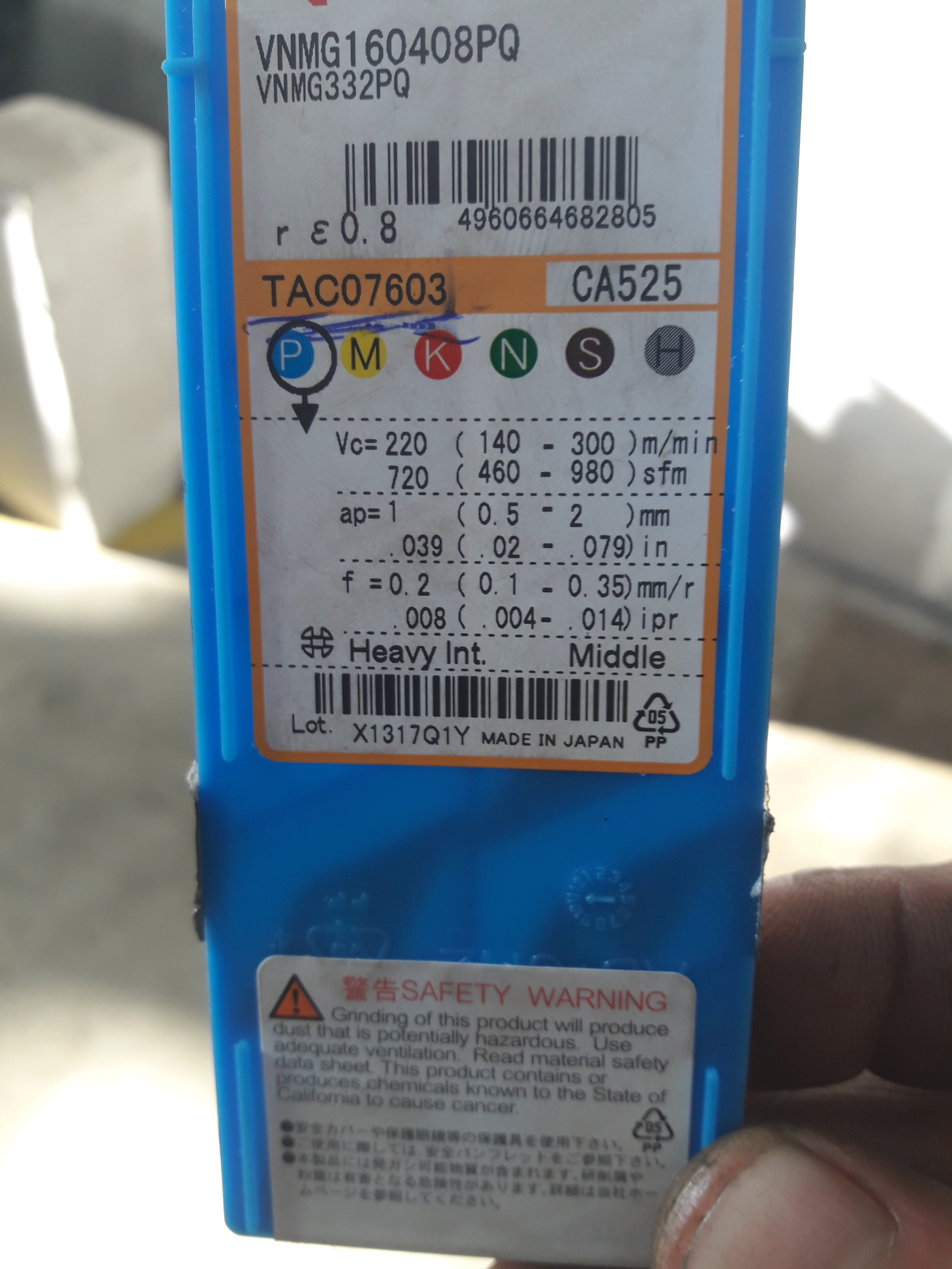

20161111_100855.jpg (5447 просмотров) <a class='original' href='./download/file.php?id=94578&mode=view' target=_blank>Загрузить оригинал (4.04 МБ)</a>
Hanter писал(а):и какой инструмент ? пластина
KYOCERA
20161111_101017.jpg (5447 просмотров) <a class='original' href='./download/file.php?id=94580&mode=view' target=_blank>Загрузить оригинал (2.56 МБ)</a>
https://www.kyocera-unimerco.no/kyocera ... /tac07603/

ничего плохо ,пластина как новая
TAC07603.jpg (5393 просмотра) <a class='original' href='./download/file.php?id=94588&mode=view' target=_blank>Загрузить оригинал (18.4 КБ)</a>

450-это очень низкие обороты. Тем более, что в рекомендациях к указанным пластинам, стоит скорость резания 140-300м\мин. Я бы посоветовал поставить 1500 об/мин (если возможно) и в коде прописать G95 (мм/об) в соответствии с рекомендацией к пластинам. Ну ещё можно постоянную скорость резания включить (G96)
