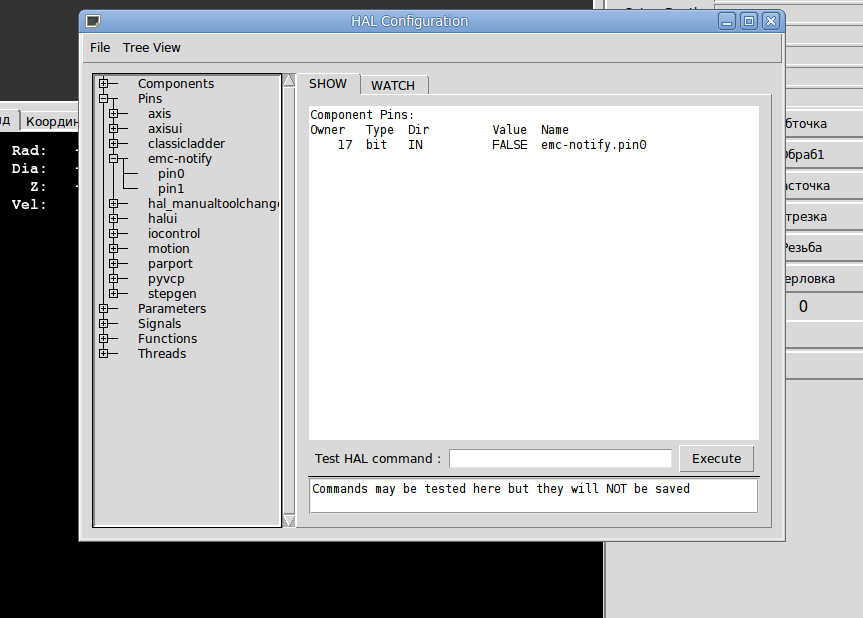

Скопировал файл в конфиг, прописал в файлы hal и ini, выдало ошибку :(
miu-mill.hal:146: Pin 'emc-notify.pin0' does not exist
emc-notify:10: DeprecationWarning: the emc module is deprecated; use the linuxcnc module instead
  import emc, hal
Не видит пины, да еще ругается на устаревший модуль ЕМС.

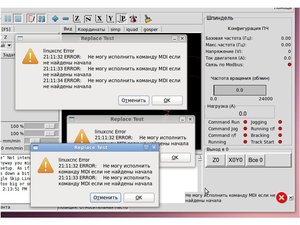

Хорошо, в коде и названии файлов заменил все слова ЕМС на linuxcnc. На модуль ЕМС перестал материться, но ошибку Pin does not exist все равно выдает. Закомментировал строчку net error1 => linuxcnc-notify.pin0 , запустилось. Сразу обратил внимание на то, что стиль вывода сообщений изменился! Выводятся в отдельном окне.
В хал-метре посмотрел, есть сигналы linuxcnc-notify.pin. Странно как-то.
Еще,при выводе нескольких сообщений, открывается несколько окон, и иногда выдается стандартное сообщение, а только потом открывается сообщение в окне, а иногда и не выводится совсем. Окно с сообщением не закрывается, даже если закрыть ЕМС :freak:

Alex868 писал(а):в коде и названии файлов заменил все слова ЕМС на linuxcnc
но ошибка то на хал файл
там прописан emc-notify.pin0 146 стр

Да, но пин то есть в хал-метре, стало быть и подключаться к нему можно, но стоит прописать этот пин в хал-файл, так сразу эта ошибка.
пишу: net error1 => linuxcnc-notify.pin0
получаю ошибку:
Debug file information:
Can not find -sec MOT -var MOT -num 1
Can not find -sec IO -var IO -num 1
Can not find -sec LINUXCNC -var NML_FILE -num 1
Can not find -sec EMC -var NML_FILE -num 1
miu-mill.hal:146: Pin 'linuxcnc-notify.pin0' does not exist
То есть не может найти этот пин, но почему?

Да , пины в хал появляются- но если попытаться их в хале присоеденить-
то получаем ошибку

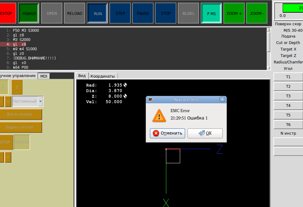

Сразу и нашел ошибку (свою) :
пины надо прописывать только в postgui файле
тогда все нормально:

Действительно, оказывается пины нужно прописывать в postgui.hal, и тогда все работает. А если попытаться их прописать в основном хал-файле, то емс их не видит... ну да ладно, пусть будет так.

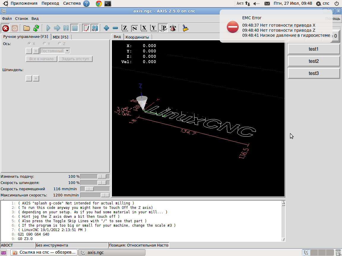

Поставил xfce4-notifyd, теперь сообщения выводятся все в одном окне. В принципе, это уже вполне устраивает, можно бы этим и ограничиться, но есть еще пару вопросов: 1. Как сделать чтобы окно с сообщениями выводилось в нижнем правом углу?
2. Иногда стандартные сообщения в окне не успевают выводиться, а выводятся как и раньше, в емс. Скрипт не успевает отрабатывать?

Nick писал(а):"игнорировать ошибку", "инициировать АВОСТ"
Не думаю что это необходимо. По крайней мере если уж так понадобится, такие задачи можно решить стандартными средствами HAL.

Если это так сложно, пусть остается как есть, самое главное то что теперь можно свои сообщения выводить :)
Но все-таки желательно чтоб окно сообщения выводилось внизу, а то оно как то не на месте.
