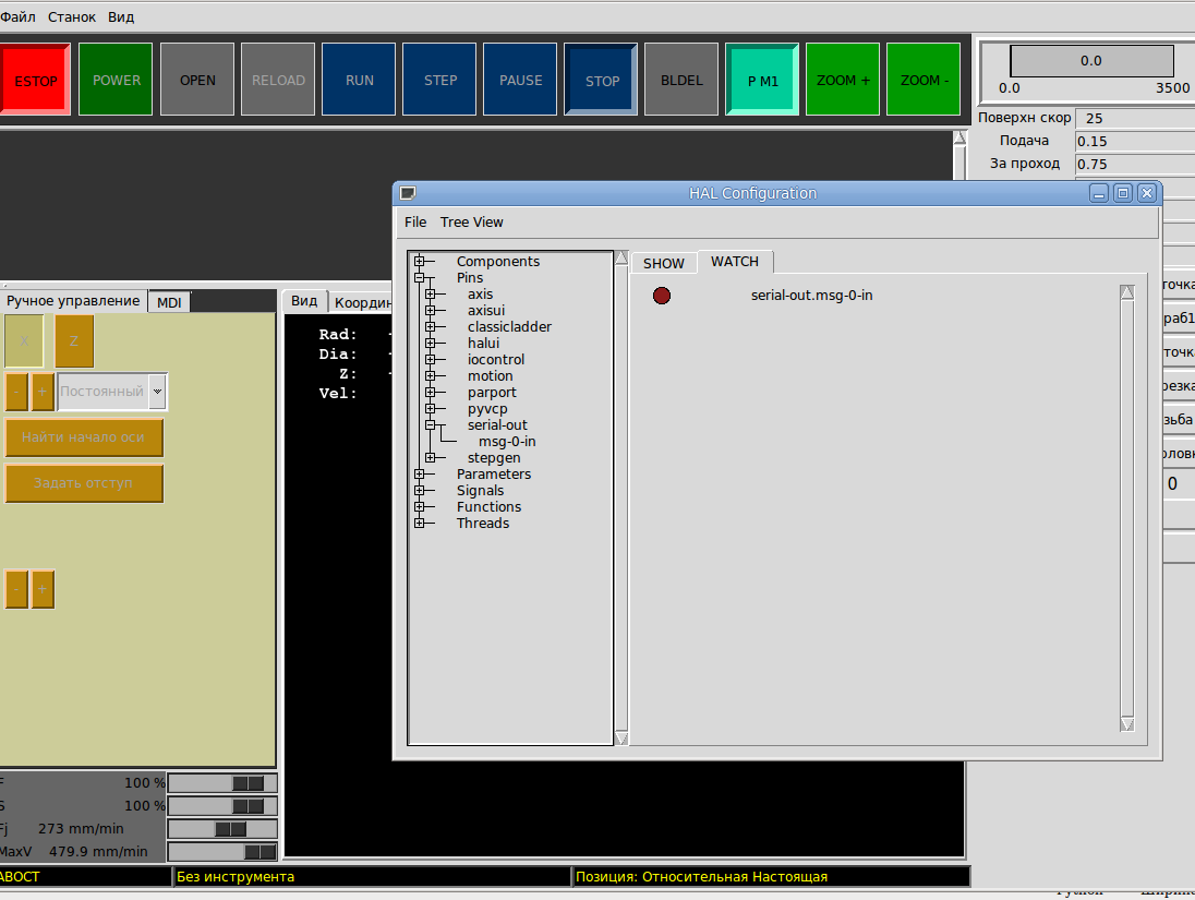

Здравствуйте!
Модернизирую токарный станок, решил максимально приблизить ЕМС к промышленным стойкам. Вопрос заключается в следующем: Как выводить сообщения об ошибках(неполадках) станка, либо о состоянии каких-либо исполнительных устройств, желательно кириллицей, и без перекомпиляции ЕМС?
Например: имеется входной пин, на который с серводрайвера Х подается сигнал о сбое. Нужно чтобы при появлении единицы на этом пине выдавалось сообщение оператору: "Сбой привода Х ". Конечно, индикацию готовности приводов можно сделать с помощью Pyvcp наставив индикаторов, но на станке довольно много параметров, которые при номальной работе станка не нужны, а необходимость в них появляется только при определенных случаях. На всех промышленных стойках ЧПУ практикуется система текстовых сообщений, в дополнение к графической системе диагностики, и зачастую с журналированием сообщений. Но как это сделать в ЕМС, информации по данному вопросу в интернете не нашел.

и сохрани в папку с конфигом name.py
в хал добавь :
loadusr -Wn name python name.py
должны появиться объявленные пины

Ругается на код:
Debug file information:
Can not find -sec MOT -var MOT -num 1
Can not find -sec IO -var IO -num 1
Can not find -sec LINUXCNC -var NML_FILE -num 1
Can not find -sec EMC -var NML_FILE -num 1
  File "name.py", line 15, in <module>
    last["msg-0-in"]=h["msg-0-in"]
NameError: name 'last' is not defined

Сообщения: 22776
Re: Вывод сообщений из HAL
Надо добавить строчку
last = h[:]
после try с таким же отступом как while.
И на каждую ошибку добавить свой пин... в общем завтра допишу...

попробовал добавить строчку last = h[:] вылетает с ошибкой:
  File "name.py", line 11, in <module>
    last = h[:]
TypeError: expected string or Unicode object, slice found
miu-mill.hal:12: python exited without becoming ready
6700
Если удалить строку как сделал nkp, то ЕМС не запускается совсем, умирает, не выводя никаких ошибок.
