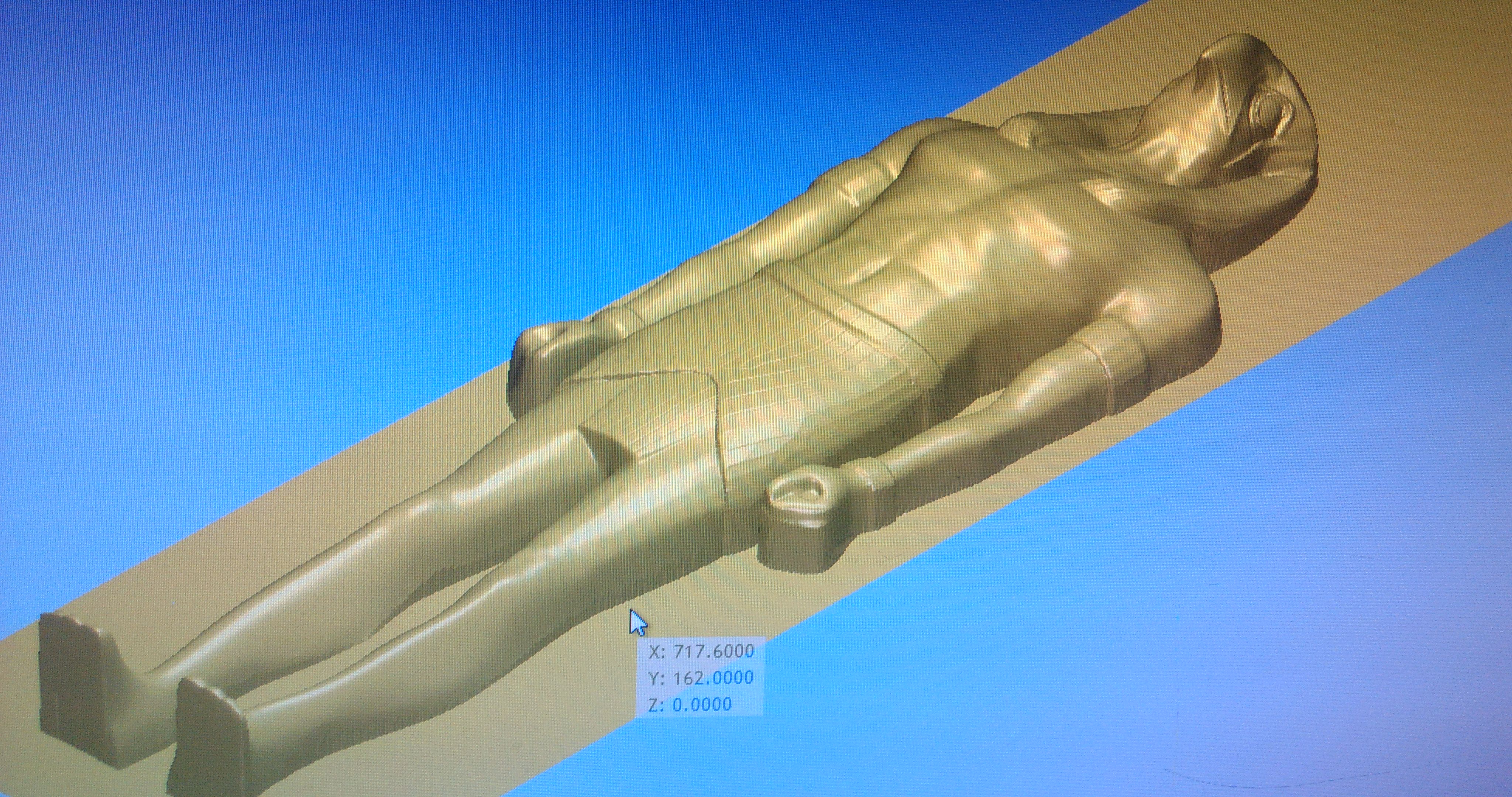

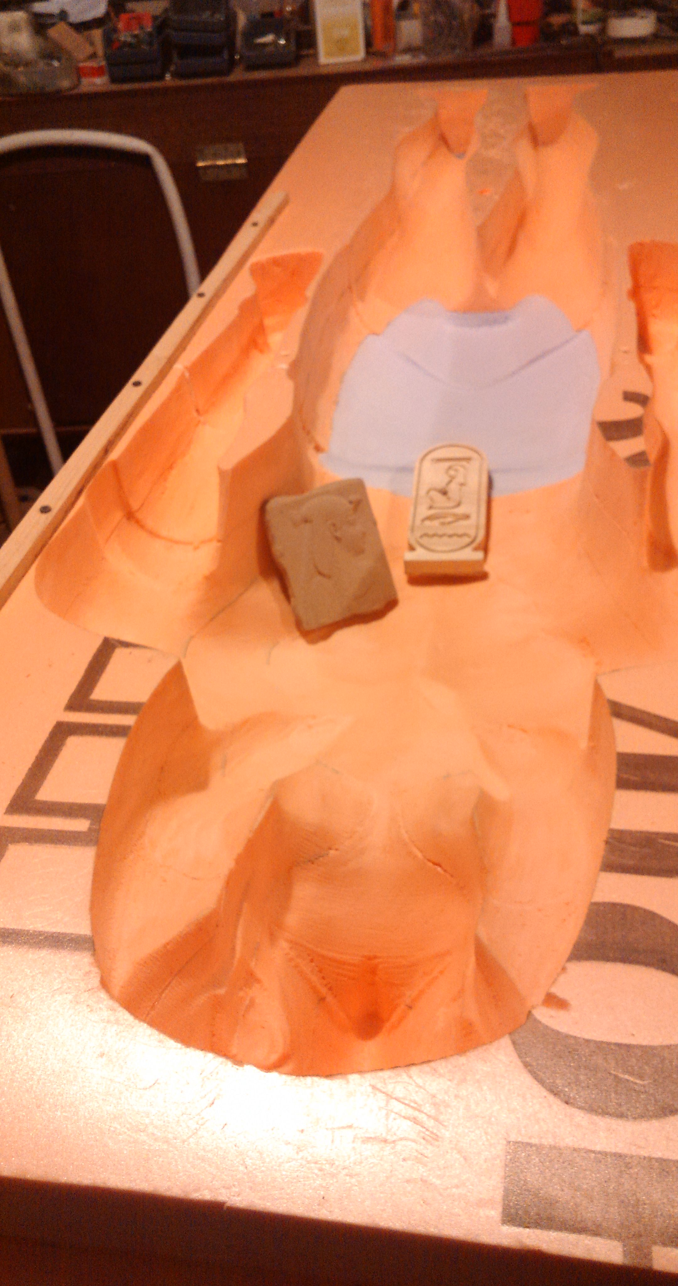

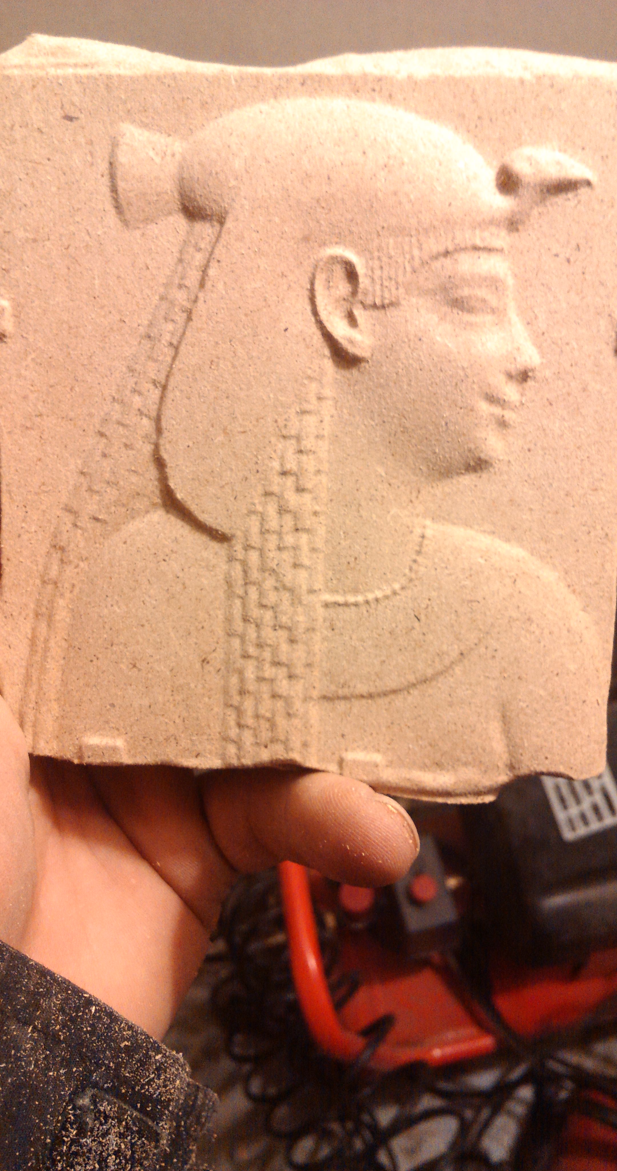

Первые заказы:
имитация каменной таблички с гравировкой египетской дамы и форма для полноростовой статуи бога Ра.
Ребята делают помещение с атмосферой древнего Египта

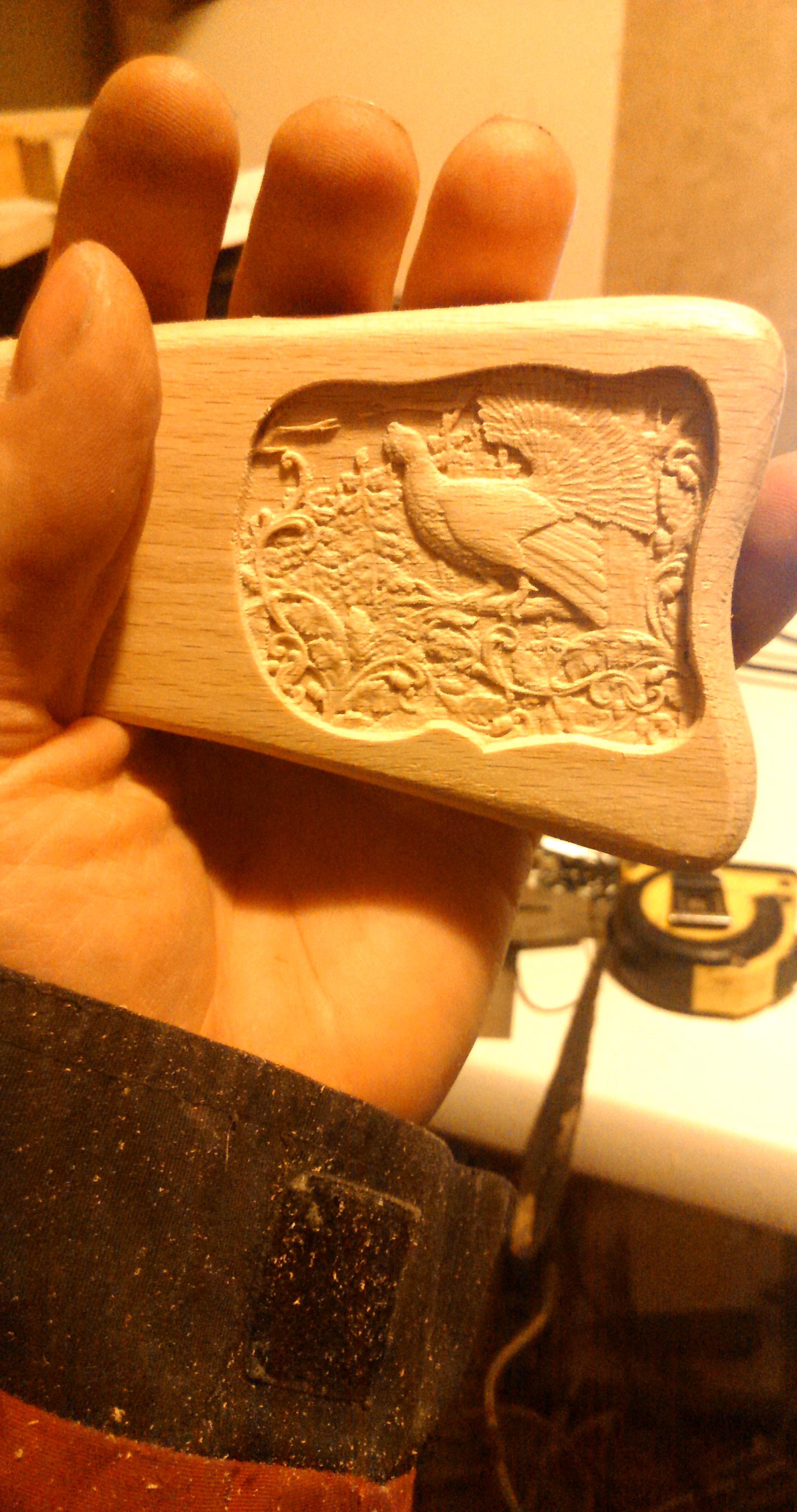

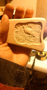

Ручка на арбалетишко
маленький подарок для маленького мужика (7747 просмотров) <a class='original' href='./download/file.php?id=94760&mode=view' target=_blank>Загрузить оригинал (953.97 КБ)</a>

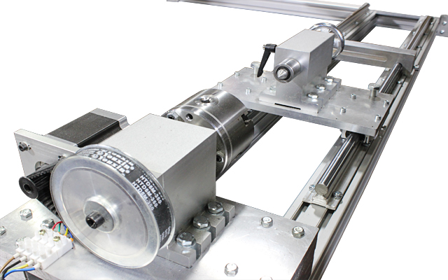

А вот у меня вопрос к Гуру:
4я ось выглядит как то хлипковато...
Рукой ее покачал, сдается мне что она гуляет на ремне малость..
Есть ли у кого опыт использования или допиливания до рабочего состояния?
Насколько сильно можно ее натягивать?

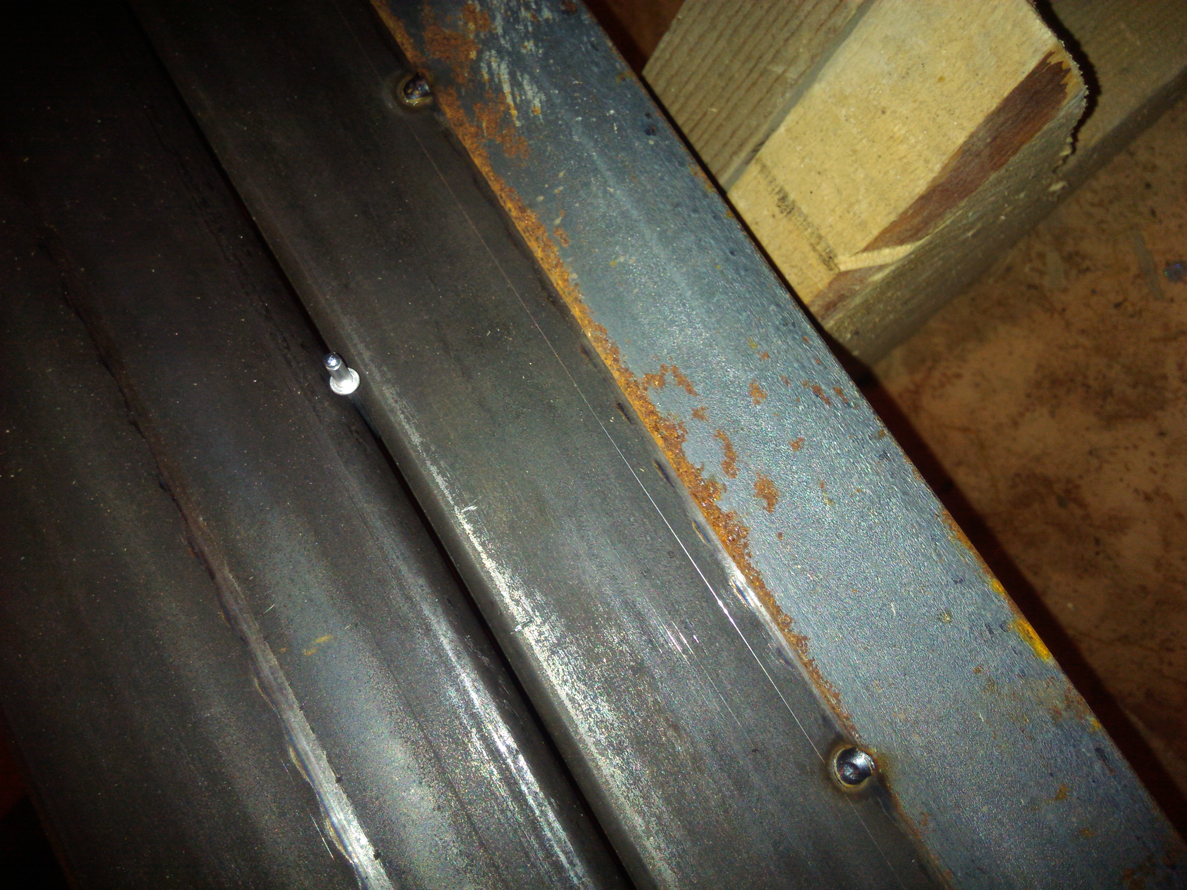

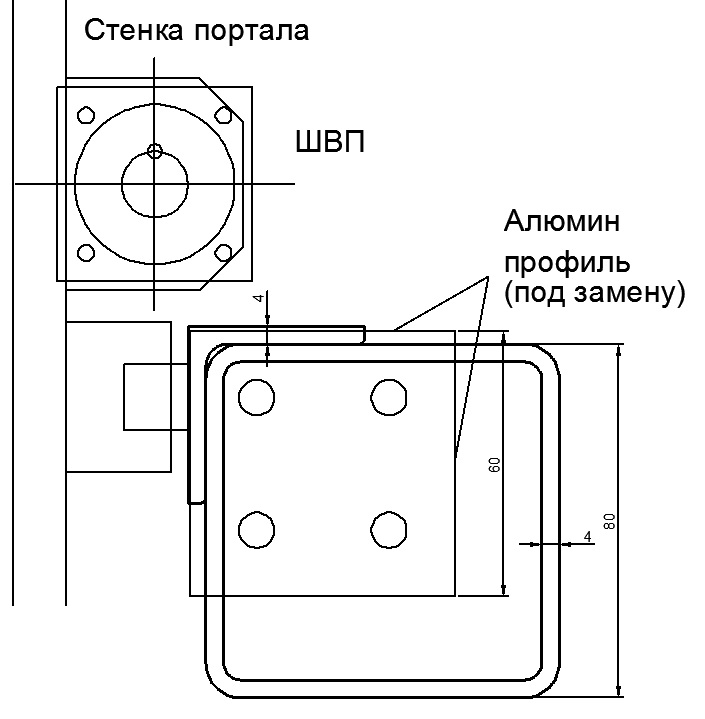

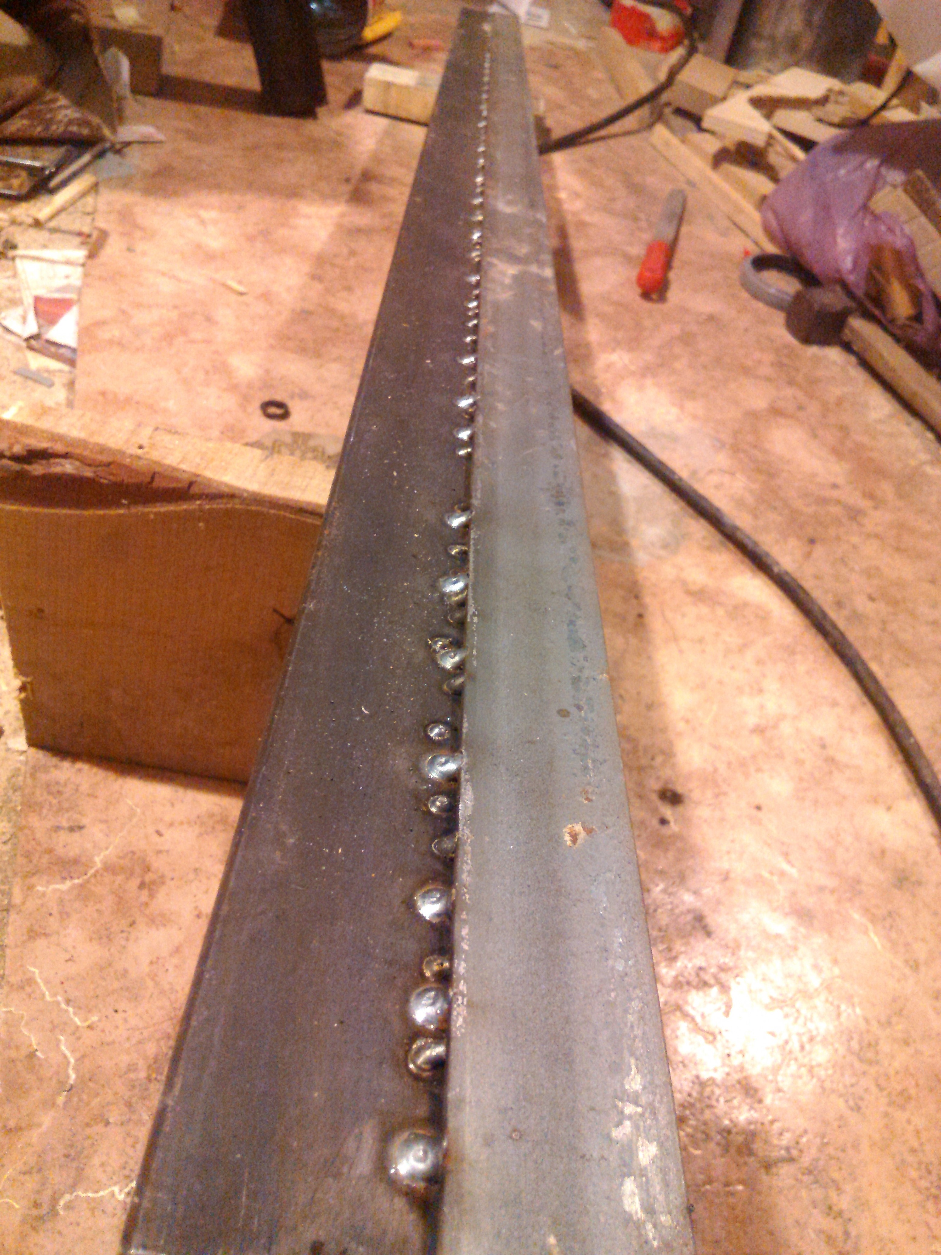

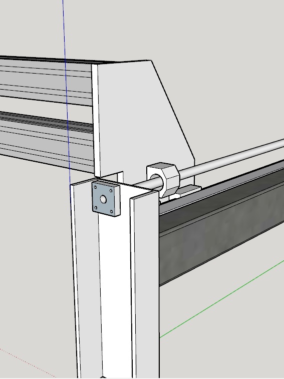

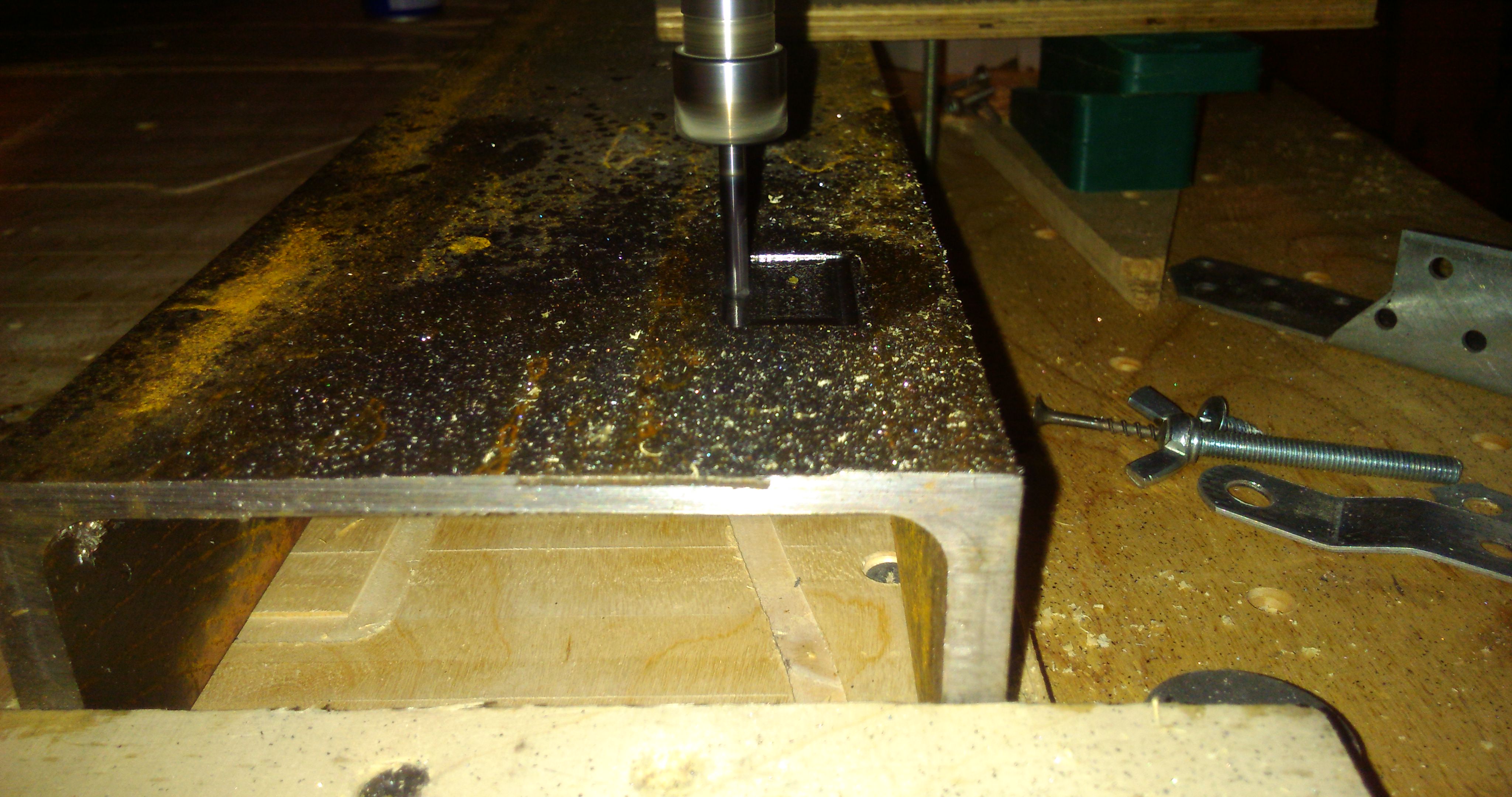

Решил усилить конструкцию подвесного пролета заменой 60го профиля на стальную трубу 80*80.
Толщина стенки 4мм что для резьбы маловато. Место под рельсу думаю утолщить уголком с толщиной 4мм.
Вот так:
Угол.jpg (6396 просмотров) <a class='original' href='./download/file.php?id=103007&mode=view' target=_blank>Загрузить оригинал (67.89 КБ)</a>
При этом угол конструкции посадить на приваренный к раме швеллер 120*52.
Угол1.jpg (6396 просмотров) <a class='original' href='./download/file.php?id=103008&mode=view' target=_blank>Загрузить оригинал (67.58 КБ)</a>
Не силен в солидах но думается что прочность сильно вырастет.
Неясны некоторые моменты:
Как приварить уголок к трубе чтобы ее не повело?
Короткими прихватками с промежуточным охлаждением? Отжиг мне недоступен. Портал усиливал швеллером и накладными пластинами для создания коробчатого сечения. При этом его выгнуло в приличную дугу. Ее пришлось разгибать обратно кувалдой с контролем прямолинейности обычным правИлом. Тут такой номер не пройдет.

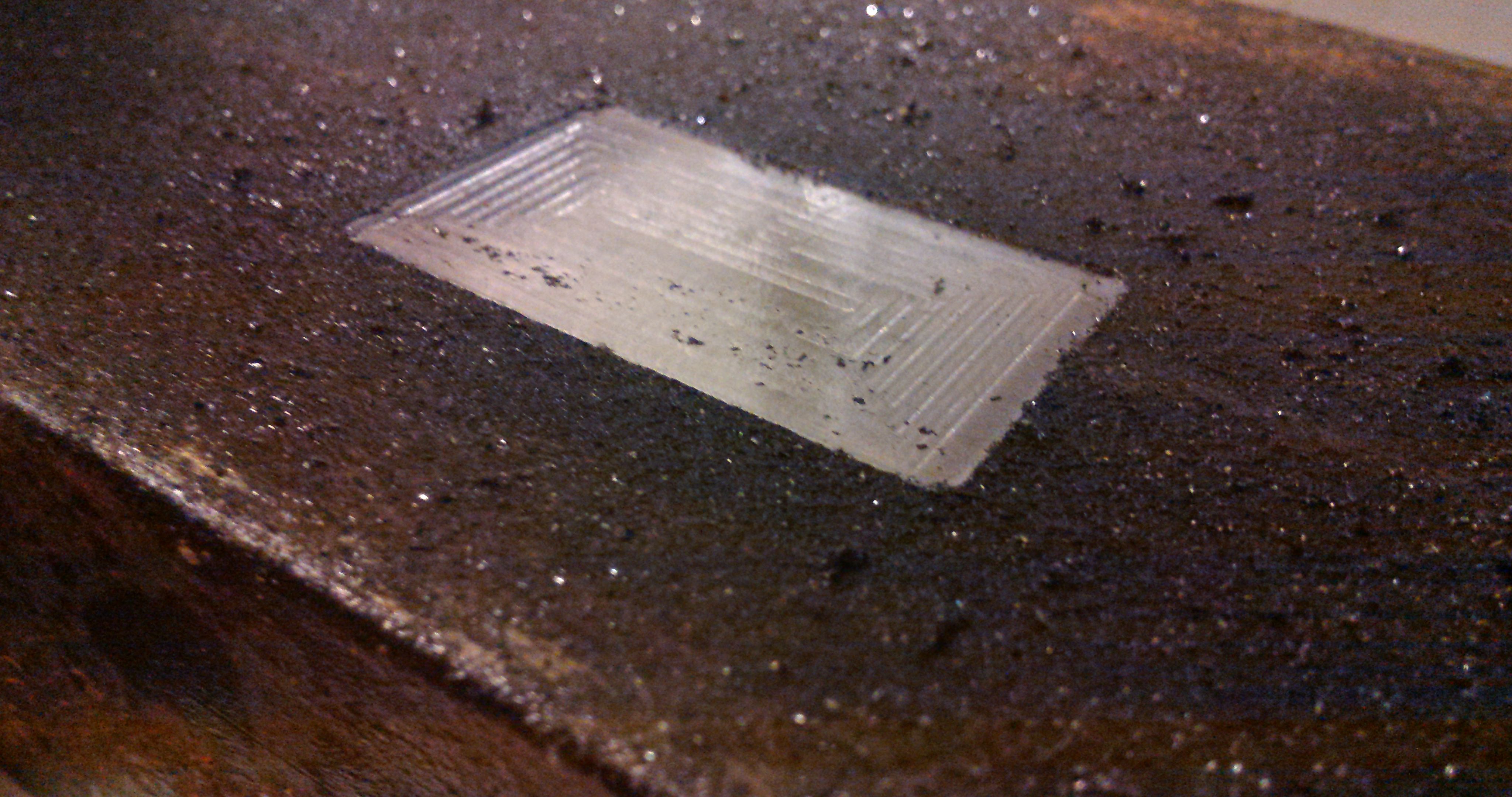

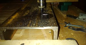

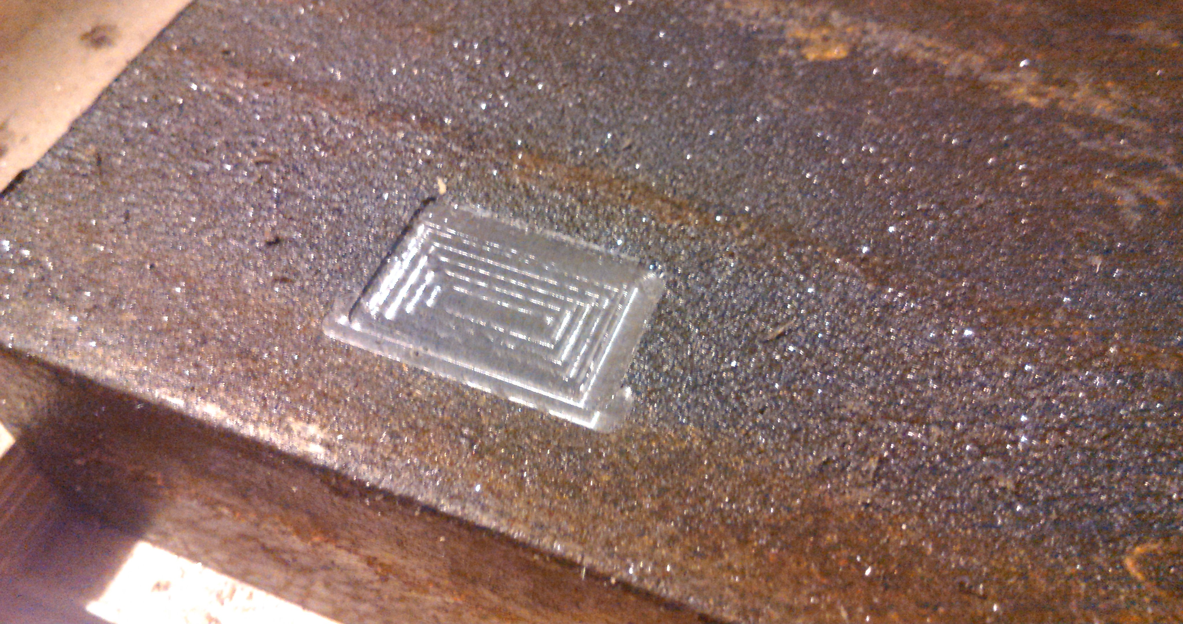

"Пастель" под рельсу думаю пройди фрезой по металлу на имеющейся конструкции. Сейчас она усилена листом металла 3мм с ребром из уголка (распилил старую мет. дверь). Пробная резка по швеллеру показала что 0,2 мм на 500мм/м грызет. Чистовой проход в 0,1 мм, надеюсь, даст приемлемую прямизну.

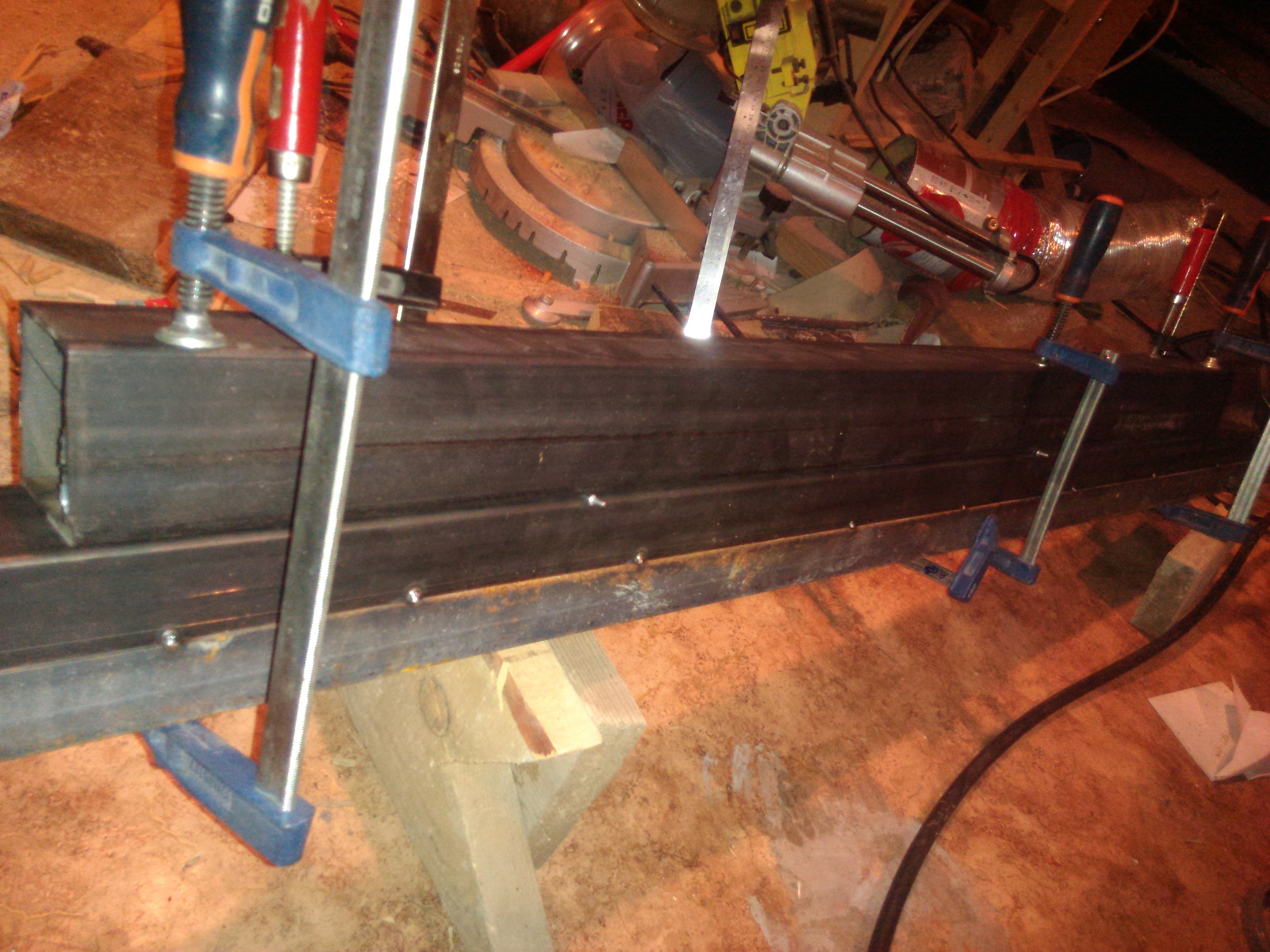

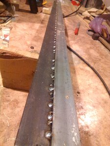

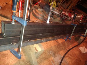

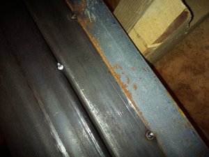

Почитав и посмотрев видео решил действовать.
Предварительно нагрузил профиль в сторону обратною предполагаемому короблению относительно будущей рабочей плоскости.
2.jpg (6336 просмотров) <a class='original' href='./download/file.php?id=103105&mode=view' target=_blank>Загрузить оригинал (1.84 МБ)</a>
1.jpg (6336 просмотров) <a class='original' href='./download/file.php?id=103104&mode=view' target=_blank>Загрузить оригинал (2.13 МБ)</a>
Короткими прихватками по разным точкам фиксируем уголок дожидаясь пока подостынет.
результат.jpg (6336 просмотров) <a class='original' href='./download/file.php?id=103106&mode=view' target=_blank>Загрузить оригинал (1.88 МБ)</a>
После проварки оставляем зажимы до полного остывания чтобы хотя-бы немного релаксировали напряжения. После полного остывания проверяем прямолинейность основной рабочей плоскости.
Похоже получилось.

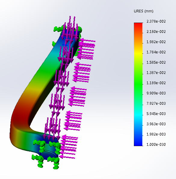

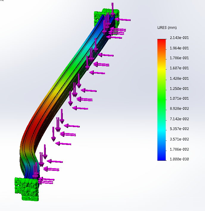

Пока суть да дело, поизучал солид.
Для моей балки по которой ходит портал длинной 1670мм:
- Алюминиевый профиль при полностью закрепленных концах дает прогиб в центре 0,214мм при силе 300Н (30 кг)
Прогиб алюминия.png (6247 просмотров) <a class='original' href='./download/file.php?id=103344&mode=view' target=_blank>Загрузить оригинал (144.97 КБ)</a>
- Аналогичные нагрузки для трубы 80мм стенка 4. Максимум - 0,023
Прогиб трубы 80.png (6247 просмотров) <a class='original' href='./download/file.php?id=103347&mode=view' target=_blank>Загрузить оригинал (122.89 КБ)</a>
Итаго 10кратный прирост жесткости. Будет жить, ящитаю.

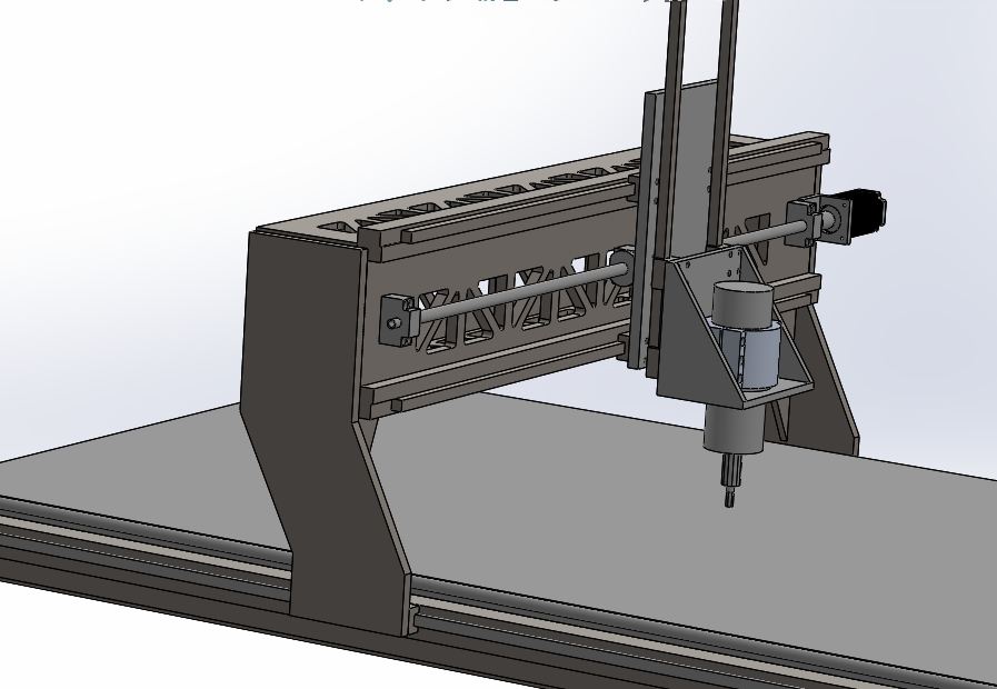

Оживлю тему.
Заодно прошу помощи у тех кто имеет аналогичный опыт:
Задумал переконструировать станок из сопливого в жесткий и могучий. Поиграл в солиде и продумал нормальную (на мой взгляд конечно) конструкцию портала
Проект портала.JPG (4873 просмотра) <a class='original' href='./download/file.php?id=135385&mode=view' target=_blank>Загрузить оригинал (64.97 КБ)</a>
Комплектующие из тех что есть, сечение "трубы" 150/200 мм. Плиты толщиной 16 и 10. Планирую сварить короткими частыми прихватками с промежуточным охлаждением. Да я знаю что сварка не есть гуд но других вариантов не вижу. После сварки фрезерну их на том станке что есть и выровняю базы перед сборкой
А теперь сам вопрос:
Забрал сегодня плиты из транспортной компании после лазерной резки и ужаснулся. Их повело в плоскости 16миллиметровые на 8-9мм а 10 миллиметровые на 15-2 см. То же боковинки но пропорционально меньше, однако на глаз видно что они как "чипсы". Вот что теперь делать с ними? Печки длиной 1,2 м у меня конечно нет.
Большой костер сложить?
Кувалдой править?
Струбцинами прижимать чтобы сварить и пусть держит?
если есть трезвые мысли поделитесь пожалуйста.

FL@gMan
Сообщения: 110
Зарегистрирован: 25 янв 2017, 16:15
Репутация: 18
Re: Купил Cutter SKL 900x1500 4axis
Сообщение FL@gMan »
Аналогичного опыта нет,но печь и костер тут уже не помогут, напряжения вылезли уже.
