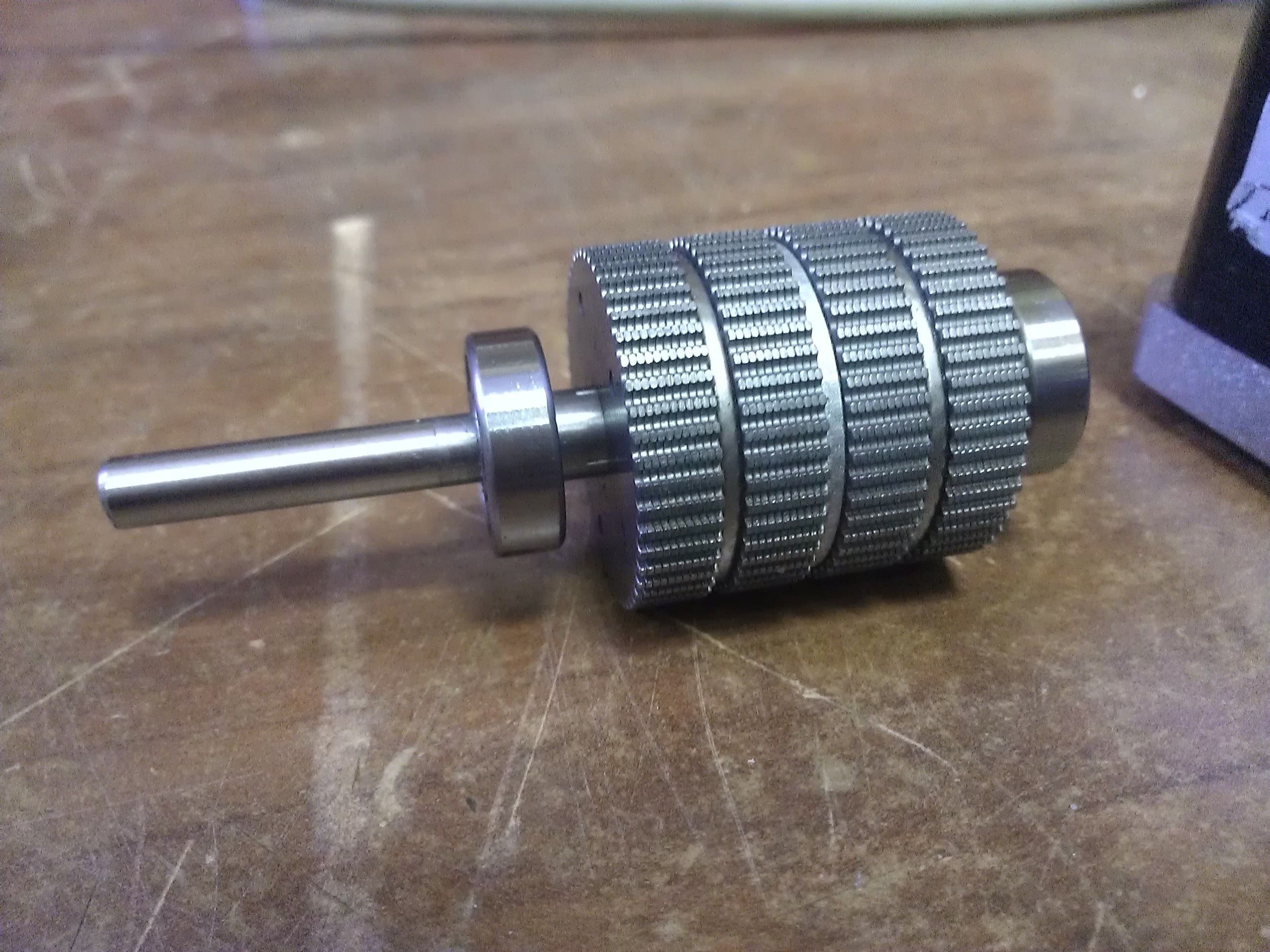

В процессе переделки своего станка повредил проводок в шаговом моторе, а имеющиеся запасные моторы с кривыми валами, поэтому решил перебрать моторчик, а заодно заглянуть внутрь нема17:

Теперь станок стал поудобнее, без лишних проводов, которые постоянно мешались:
