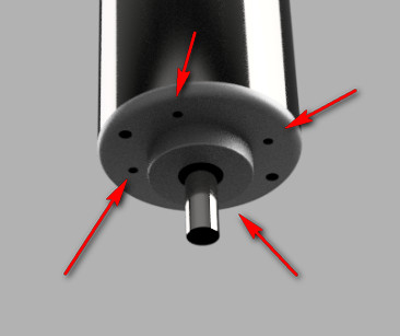

Сделал шпиндель 400 ватный, если вдруг кому нужно, скачать можно тут: https://gallery.autodesk.com/projects/cnc-spindel
2016-08-19_180446.jpg (5061 просмотр) <a class='original' href='./download/file.php?id=87227&mode=view' target=_blank>Загрузить оригинал (29.31 КБ)</a>

На этом сайте я нашел похожий шпиндель в станке, но в нем были не все элементы которые мне нужны, т.к. в нижней части есть отверстия с резьбой м4:
2016-08-19_192158.jpg (5046 просмотров) <a class='original' href='./download/file.php?id=87232&mode=view' target=_blank>Загрузить оригинал (13.84 КБ)</a>
за которые я планирую прицепить подсветку, в верней части шпинделя, расположится датчик холла, для определения оборотов, и поэтому мне нужна была максимальная точность данного узла. ;-)

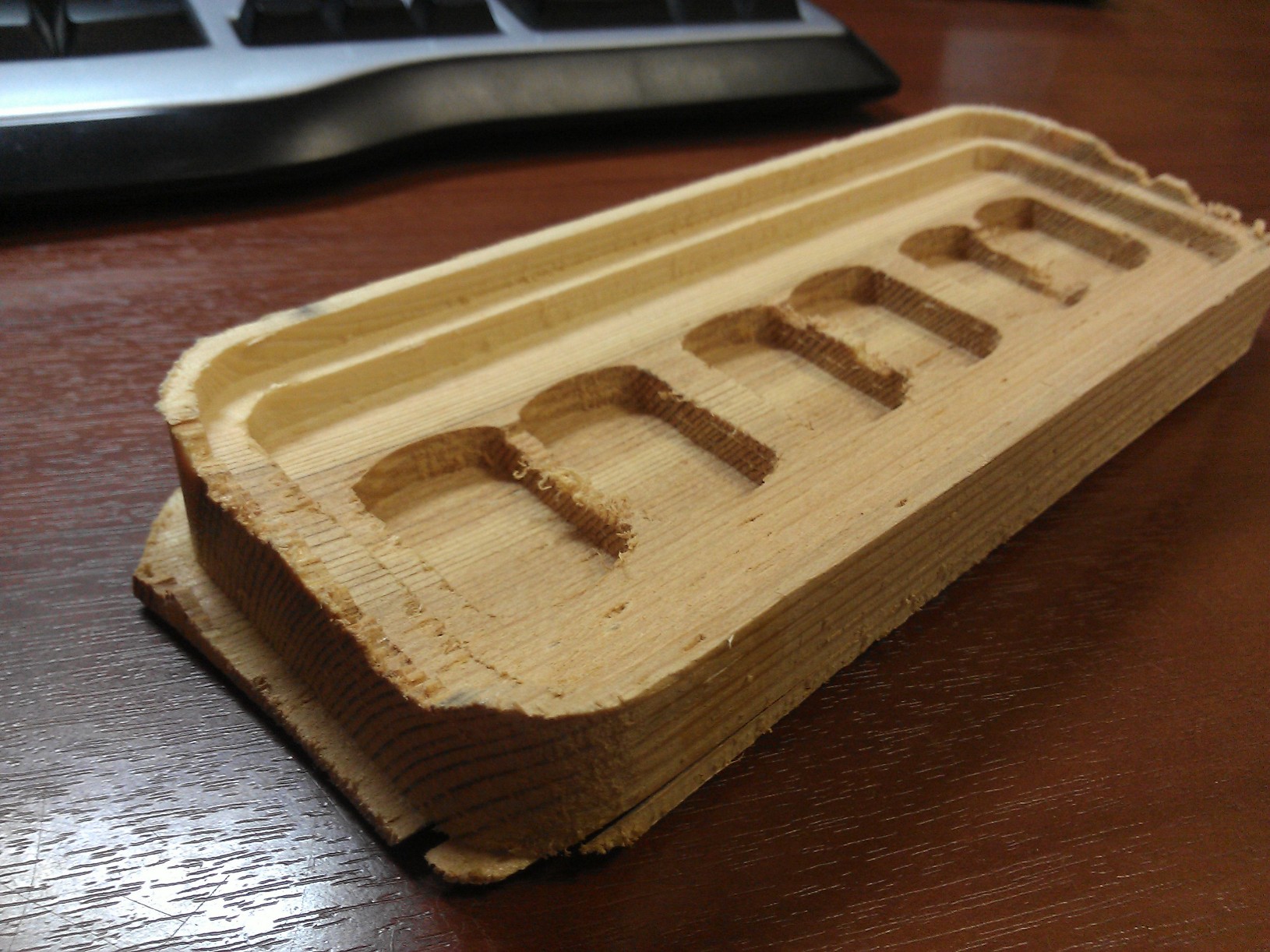

Моя первая неудача в фрезеровке дерева, слишком большая была скорость, и немного по-отваливались тонкие стенки, пока заметил, траектория делалась во фьюжене, а контроллер ардуина :-) как оказалось контроллера для моего станочка хватает за глаза :-) для таких работ.
WP_001624.jpg (4970 просмотров) <a class='original' href='./download/file.php?id=89727&mode=view' target=_blank>Загрузить оригинал (429.69 КБ)</a>

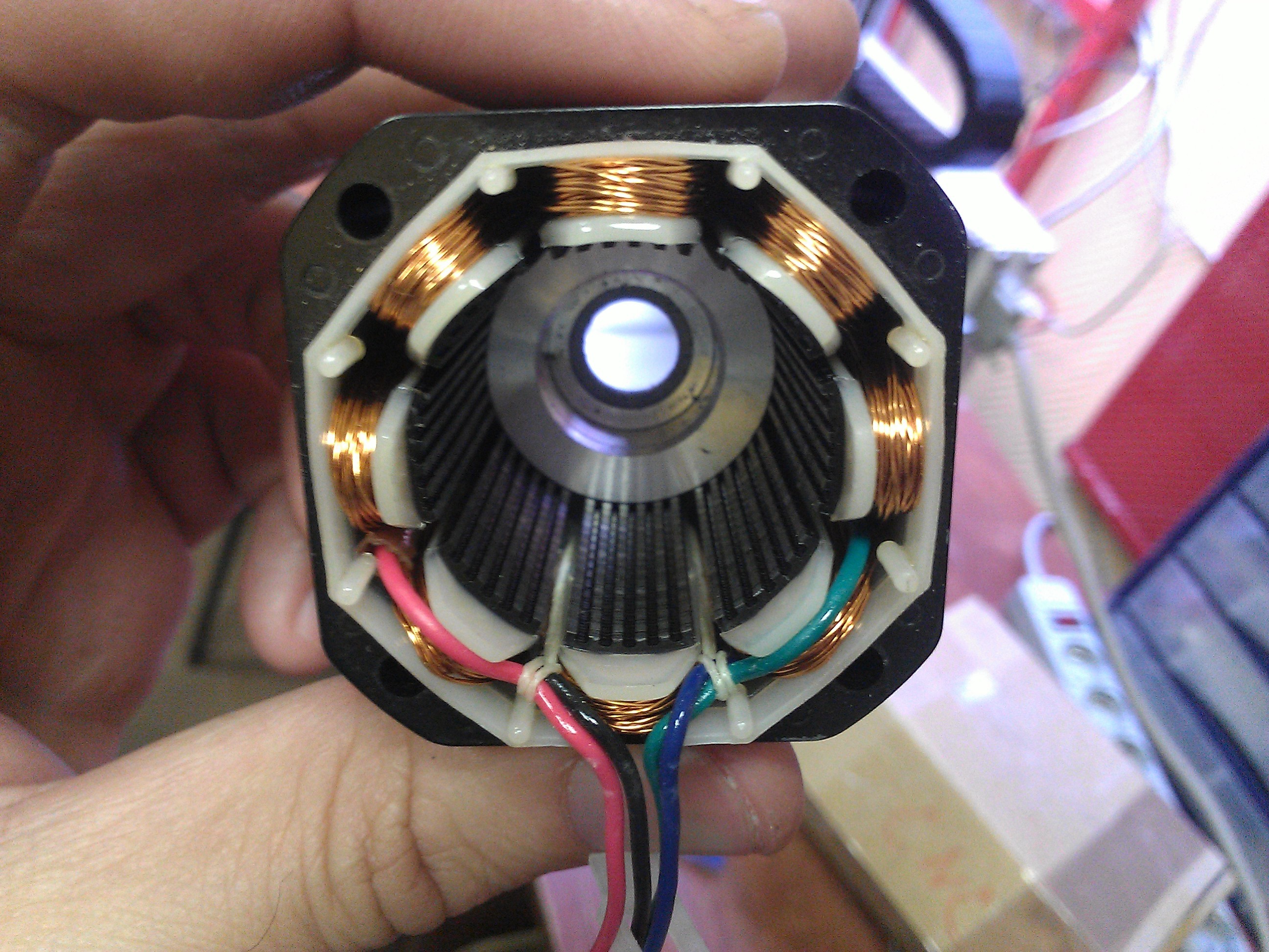

В процессе переделки своего станка повредил проводок в шаговом моторе, а имеющиеся запасные моторы с кривыми валами, поэтому решил перебрать моторчик, а заодно заглянуть внутрь нема17:
WP_001644.jpg (4907 просмотров) <a class='original' href='./download/file.php?id=91735&mode=view' target=_blank>Загрузить оригинал (1001.97 КБ)</a>

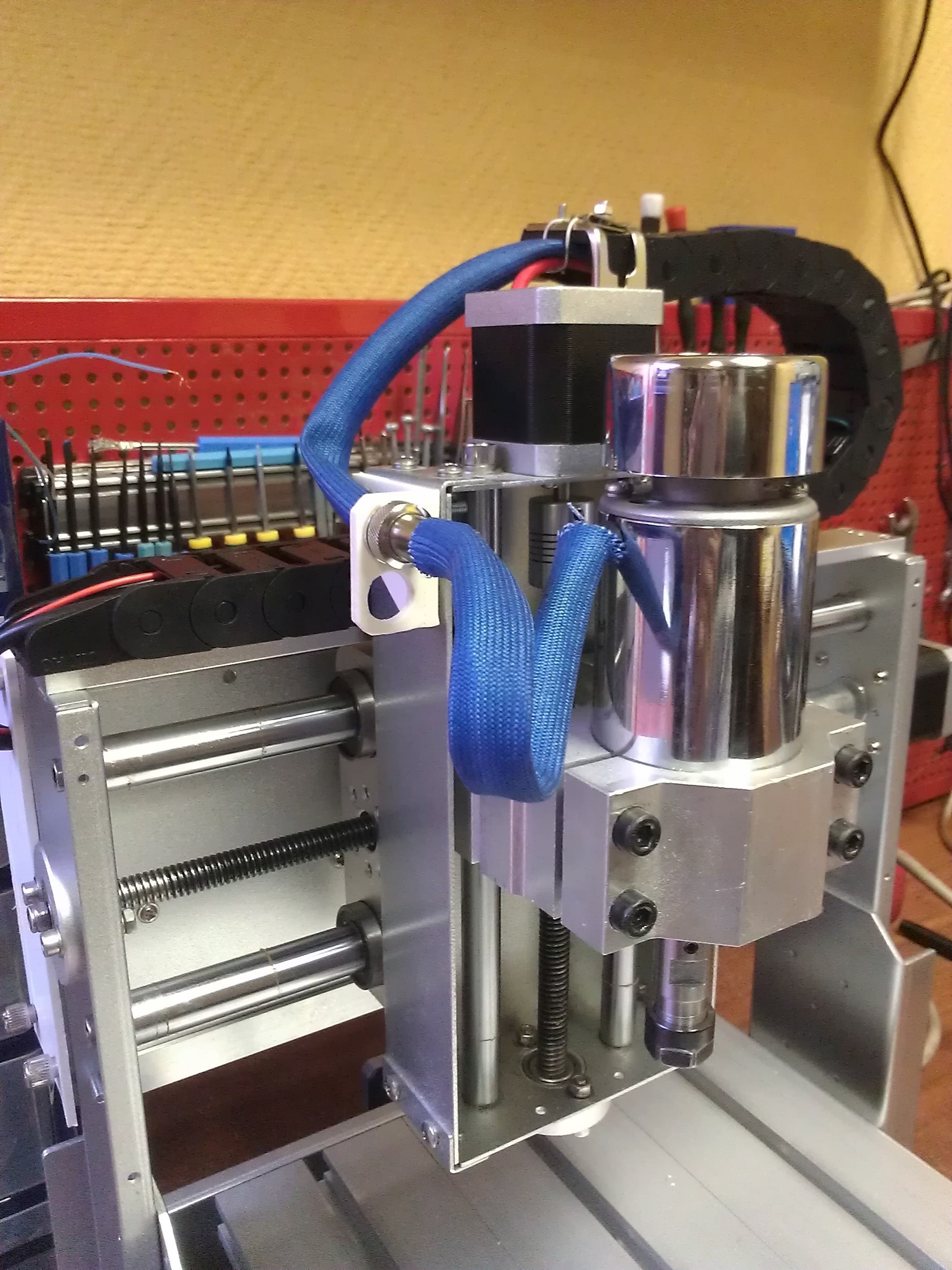

Теперь станок стал поудобнее, без лишних проводов, которые постоянно мешались:
WP_001647.jpg (4907 просмотров) <a class='original' href='./download/file.php?id=91738&mode=view' target=_blank>Загрузить оригинал (1.23 МБ)</a>
WP_001648.jpg (4907 просмотров) <a class='original' href='./download/file.php?id=91739&mode=view' target=_blank>Загрузить оригинал (911.94 КБ)</a>

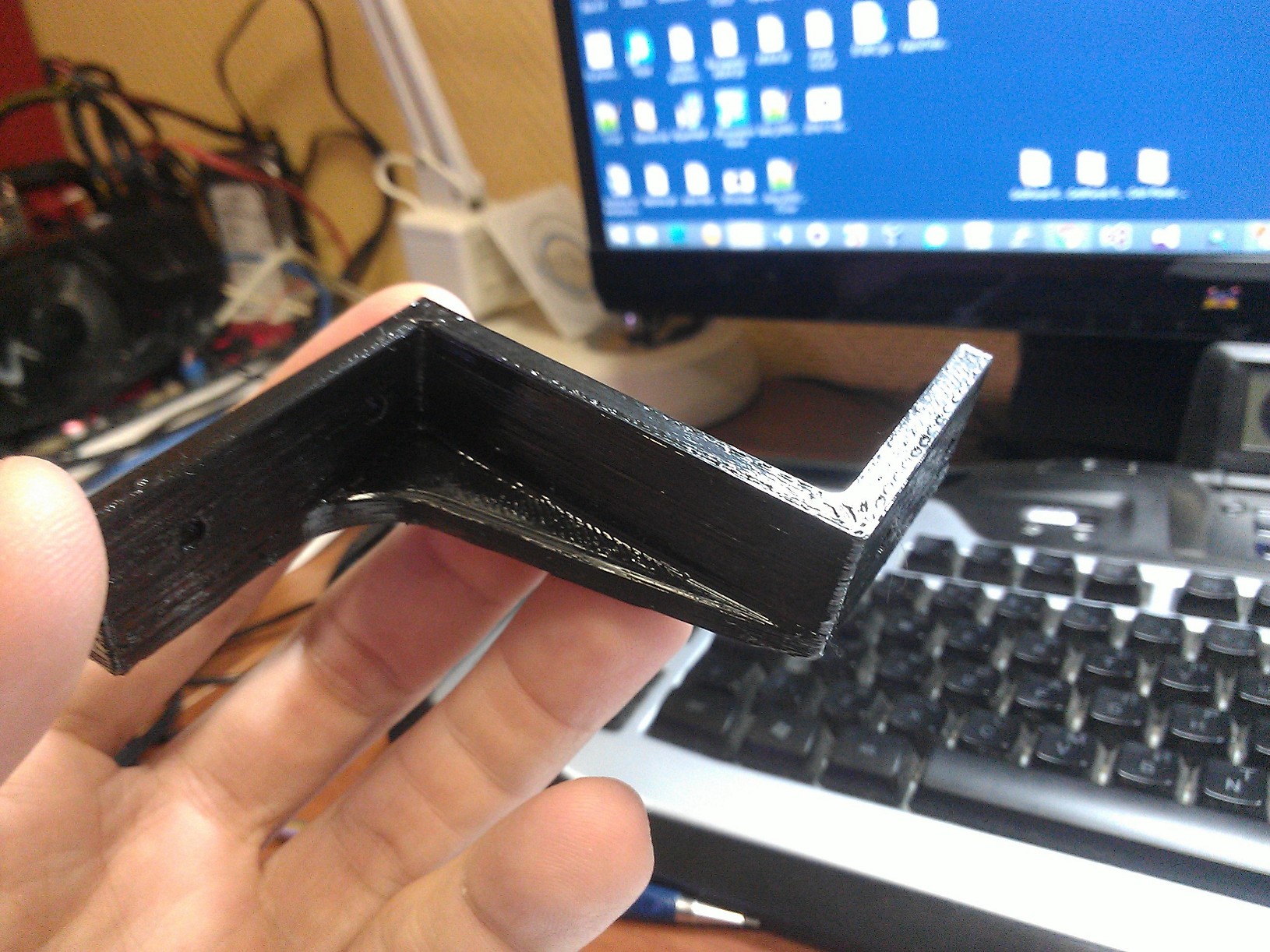

Напечатал крепление, для подключения шпинделя, и лазерного модуля (разъем пока не подвел), что-бы можно было быстро менять оснастку станка.
WP_001649.jpg (4907 просмотров) <a class='original' href='./download/file.php?id=91740&mode=view' target=_blank>Загрузить оригинал (1.09 МБ)</a>
WP_001650.jpg (4907 просмотров) <a class='original' href='./download/file.php?id=91741&mode=view' target=_blank>Загрузить оригинал (1.17 МБ)</a>
Пока сделал из мягкого материала, а потом из оргстекла сделаю.
