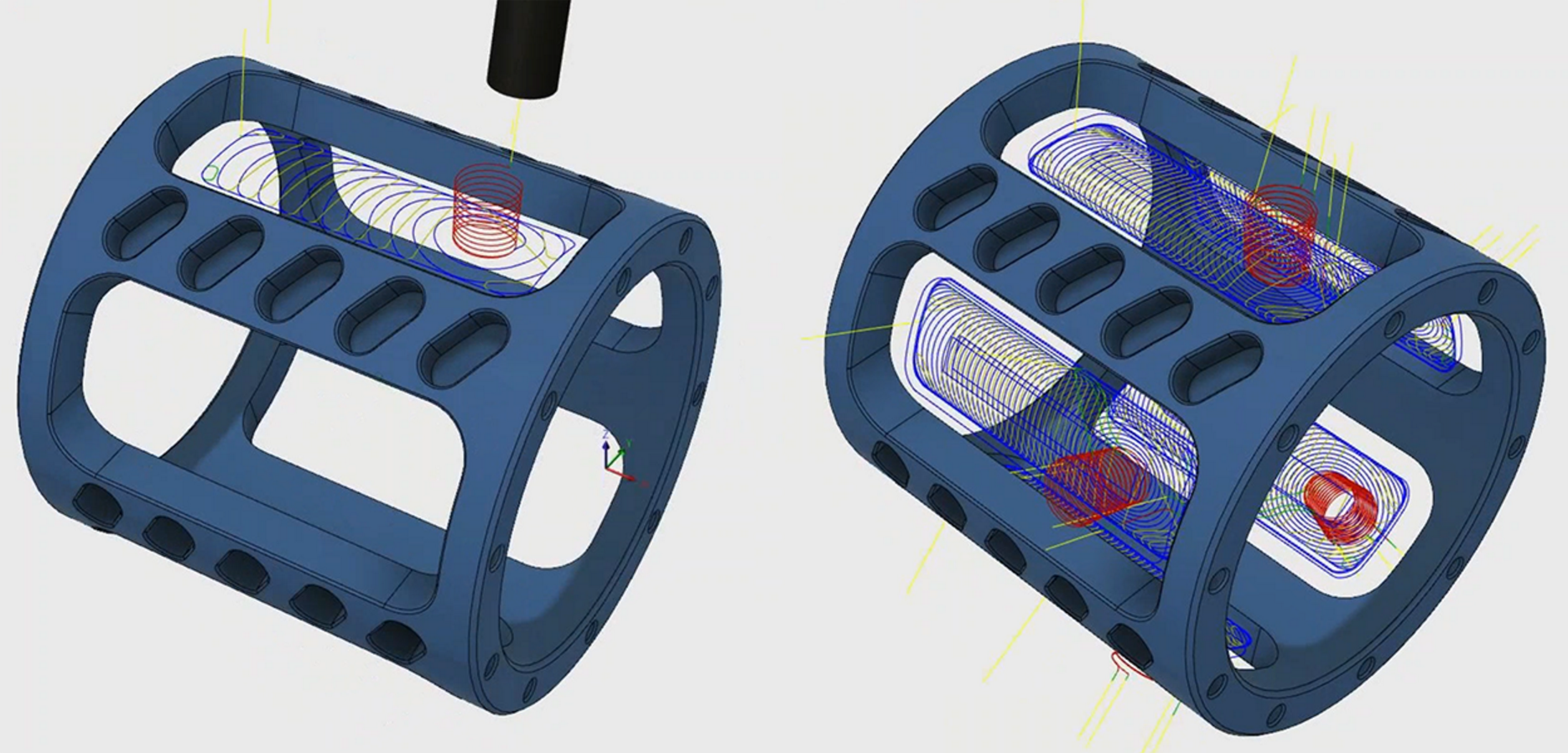

Не пойму как заставить его обрабатывать не внутри а снаружи. Сделал тестовую модельку. Надо обработать все как карман (например) но не трогая центральную бобышку. Кто нибудь делал такое ?
получается только так . А надо ,чтоб наоборот, обработка только снаружи. (4734 просмотра) <a class='original' href='./download/file.php?id=91431&mode=view' target=_blank>Загрузить оригинал (127.67 КБ)</a>
Сам спросил сам отвечаю. Настройки такой не нашел ,но наткнулся на решение. если указать несколько контуров то он будет обрабатывать область между ними:
Если указать вот так (4728 просмотров) <a class='original' href='./download/file.php?id=91439&mode=view' target=_blank>Загрузить оригинал (129.89 КБ)</a>
то получим внешнюю обработку по необходимому контуру (4728 просмотров) <a class='original' href='./download/file.php?id=91440&mode=view' target=_blank>Загрузить оригинал (163.76 КБ)</a>

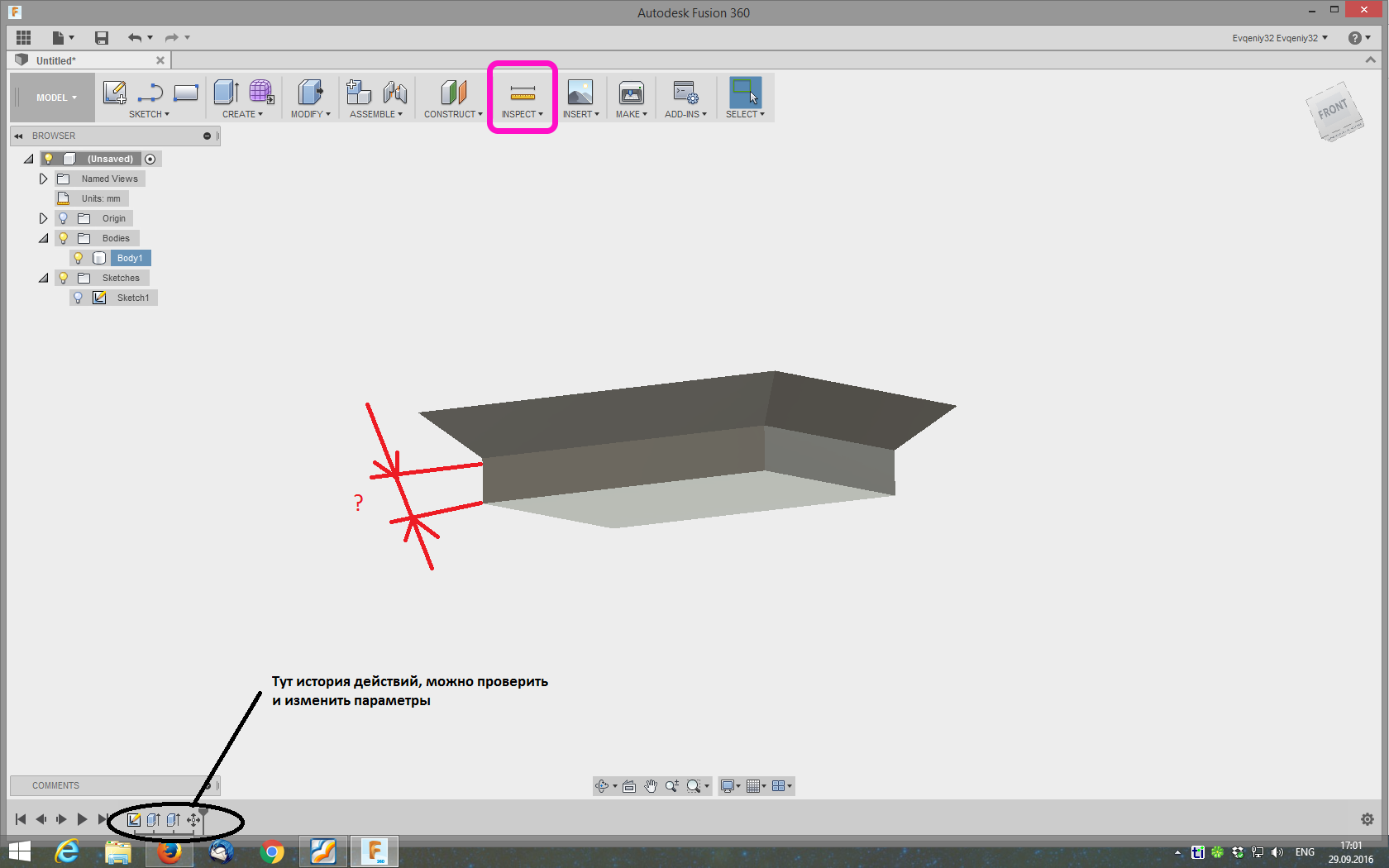

Ага ,часто самый дественный. Особенно когда не знаешь как точно сформулировать вопрос для гуглов. Кстати помоги плиз еще с таким моментом. Решил немного разобраться не только с CAM модулем ,но и с MODEL . Сделал скетч и выдавил разные обьемы из него. Но теперь тыкаюсь и понять не могу как посмотреть насколько они выдвинуты и изменить при необходимости.
Скриншот 2016-09-29 17.01.26.png (4710 просмотров) <a class='original' href='./download/file.php?id=91465&mode=view' target=_blank>Загрузить оригинал (149.75 КБ)</a>
В солиде просто нажимаешь
Скриншот 2016-09-29 17.22.55.png (4710 просмотров) <a class='original' href='./download/file.php?id=91466&mode=view' target=_blank>Загрузить оригинал (240.01 КБ)</a>
И можно и посмотреть параметры и поправить .
А как выполнить аналогичное в fusion ?
NKS
Сообщения: 2464
Репутация: 1233
Откуда: Волгоград
Re: Fusion 360
Сообщение NKS »
Taganrog писал(а):Но теперь тыкаюсь и понять не могу как посмотреть насколько они выдвинуты и изменить при необходимости.
Внизу есть история построения, где отображаются все эскизы, элементы и связи. Можно каждый элемент изменять. На твоём скрине нарисовал-где конкретно эта история.
11.png (4700 просмотров) <a class='original' href='./download/file.php?id=91469&mode=view' target=_blank>Загрузить оригинал (180.77 КБ)</a>
Более того, эту историю можно анимировать при желании.
