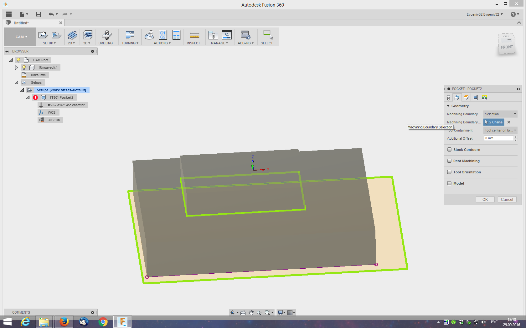

Не пойму как заставить его обрабатывать не внутри а снаружи. Сделал тестовую модельку. Надо обработать все как карман (например) но не трогая центральную бобышку. Кто нибудь делал такое ?
получается только так . А надо ,чтоб наоборот, обработка только снаружи. (4781 просмотр) <a class='original' href='./download/file.php?id=91431&mode=view' target=_blank>Загрузить оригинал (127.67 КБ)</a>
Сам спросил сам отвечаю. Настройки такой не нашел ,но наткнулся на решение. если указать несколько контуров то он будет обрабатывать область между ними:
Если указать вот так (4775 просмотров) <a class='original' href='./download/file.php?id=91439&mode=view' target=_blank>Загрузить оригинал (129.89 КБ)</a>
то получим внешнюю обработку по необходимому контуру (4775 просмотров) <a class='original' href='./download/file.php?id=91440&mode=view' target=_blank>Загрузить оригинал (163.76 КБ)</a>
