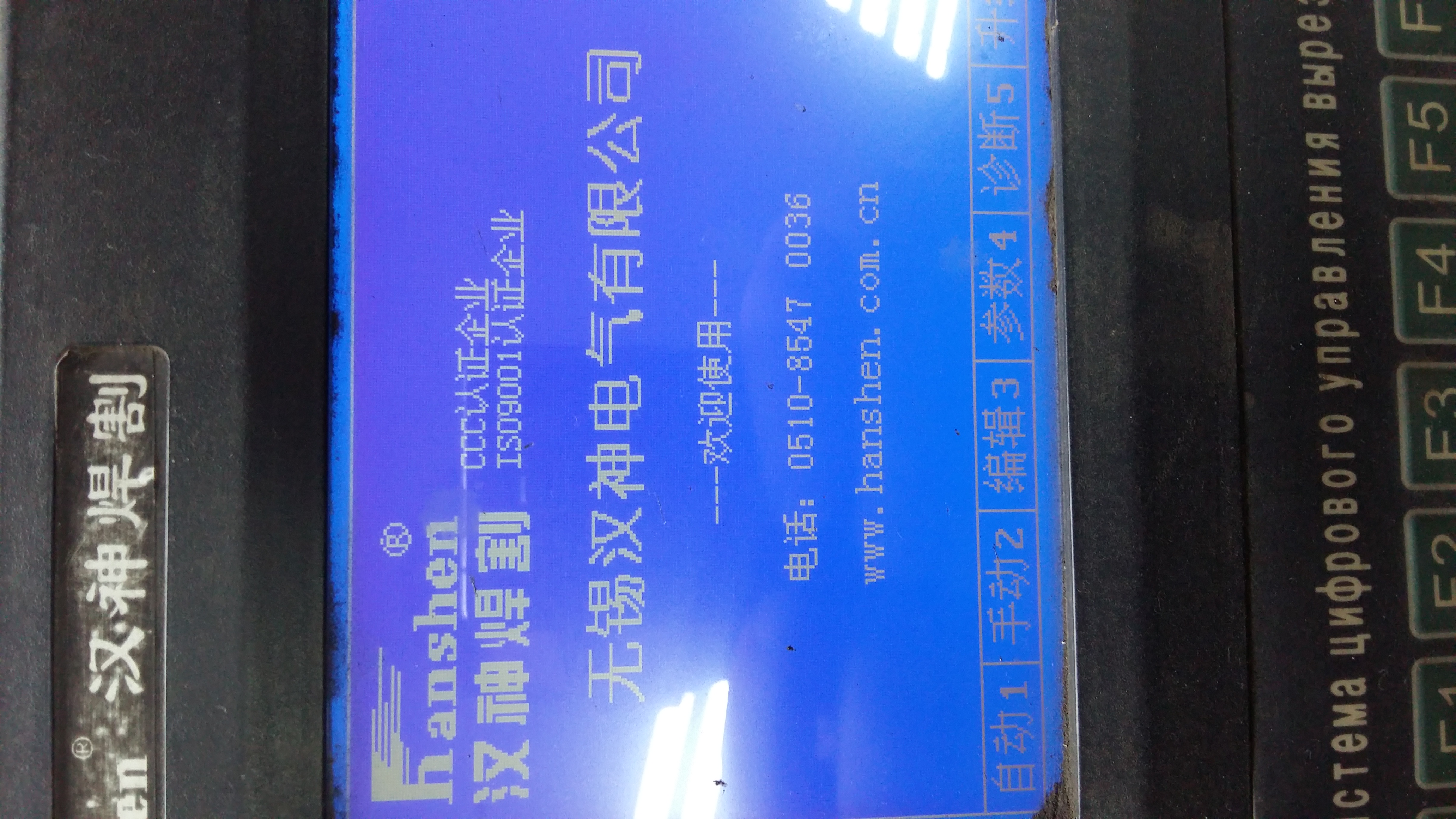

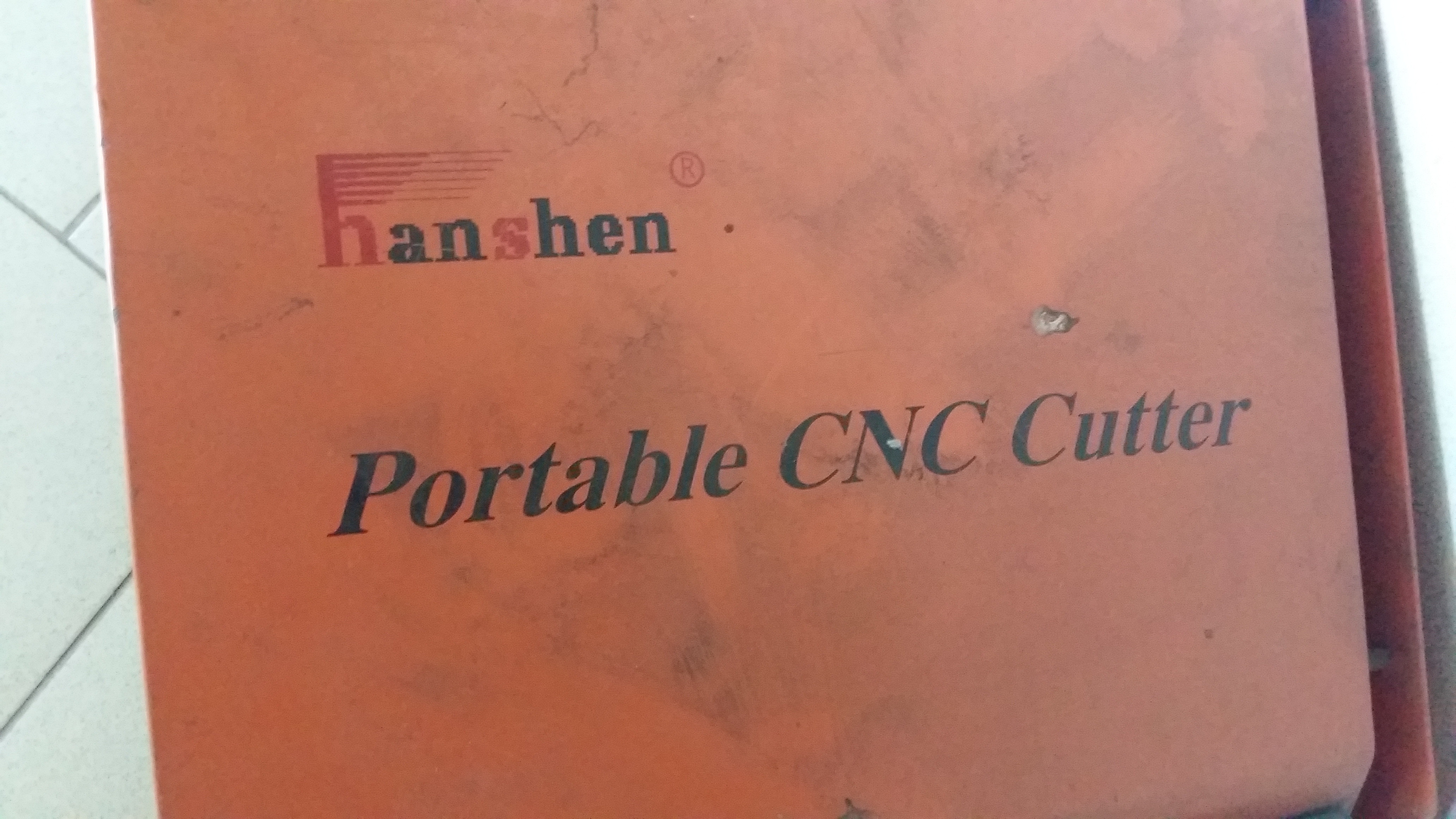

Добрый день друзья товарищи.
Помогите найти инструкцию к данному зверю.
http://hanshen.com.cn/productshow.asp?p ... 0&ptwo=101
Достался за долги, ума сами дать не можем.
Документации ни какой с ним нет.

artem44ik, подобные станки с такими ЧПУ запускали, инструкция если и идет в комплекте то на китайском. На некоторых ЧПУ можно переключить на английский язык.

Мне бы ее как нибудь на английский язык бы перевести, дальше бы я разобрался!

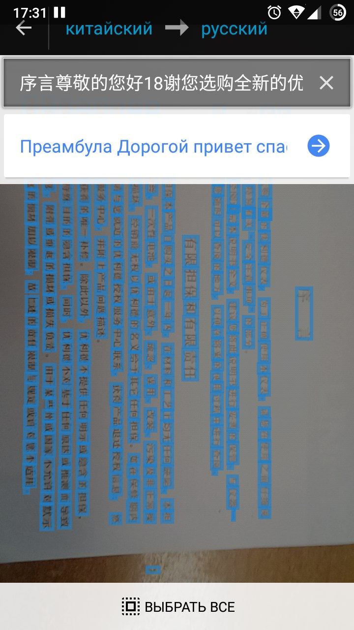

можно пытаться фотографировать экран с их иероглифами, потом в гуглотранслейт загонять - оно раньше точно умело распознавать текст на изображениях - так потихоньку добраться до смены языка в меню, или, в плохом случае, хотя бы распечатать и подписать скрины, чего там какая закорючка обозначает

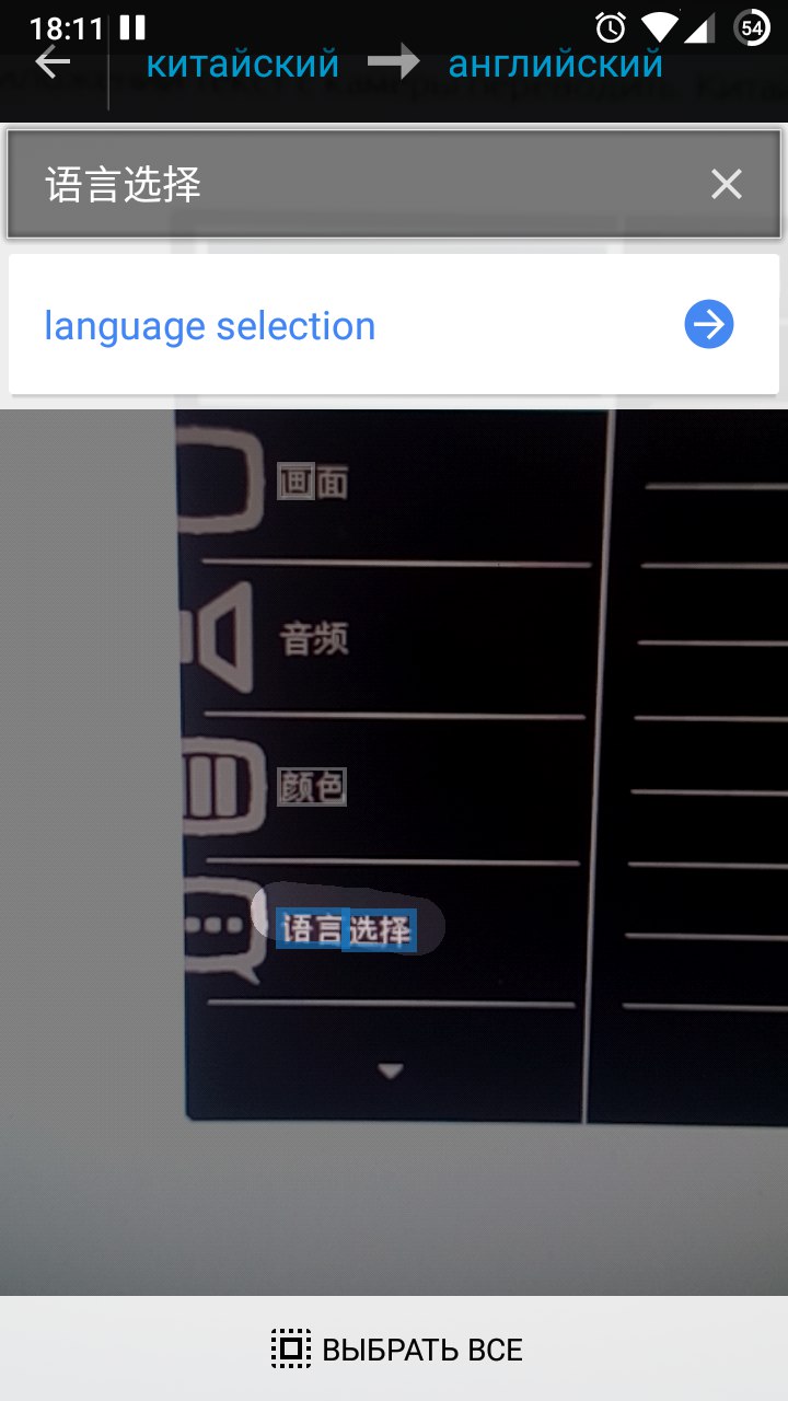

artem44ik писал(а):К большому сожалению больше он так не делает...
попробовал - сейчас можно в гугловском андроидном/яблочном приложении текст с камеры переводить. Китайский он понимает
EMXrRH_lcd0.jpg (6290 просмотров) <a class='original' href='./download/file.php?id=94219&mode=view' target=_blank>Загрузить оригинал (132.42 КБ)</a>
km63YAAFhGY.jpg (6290 просмотров) <a class='original' href='./download/file.php?id=94220&mode=view' target=_blank>Загрузить оригинал (103.6 КБ)</a>
ЗЫ боевой тест на мониторе)

Тоже попробовал вроде работает.
Методом гугла определили что стоит контроллер ADTECH ADT-НС4500, нашли версию прошивки с сайтом где можно скачать обновление. Пока ищем!
