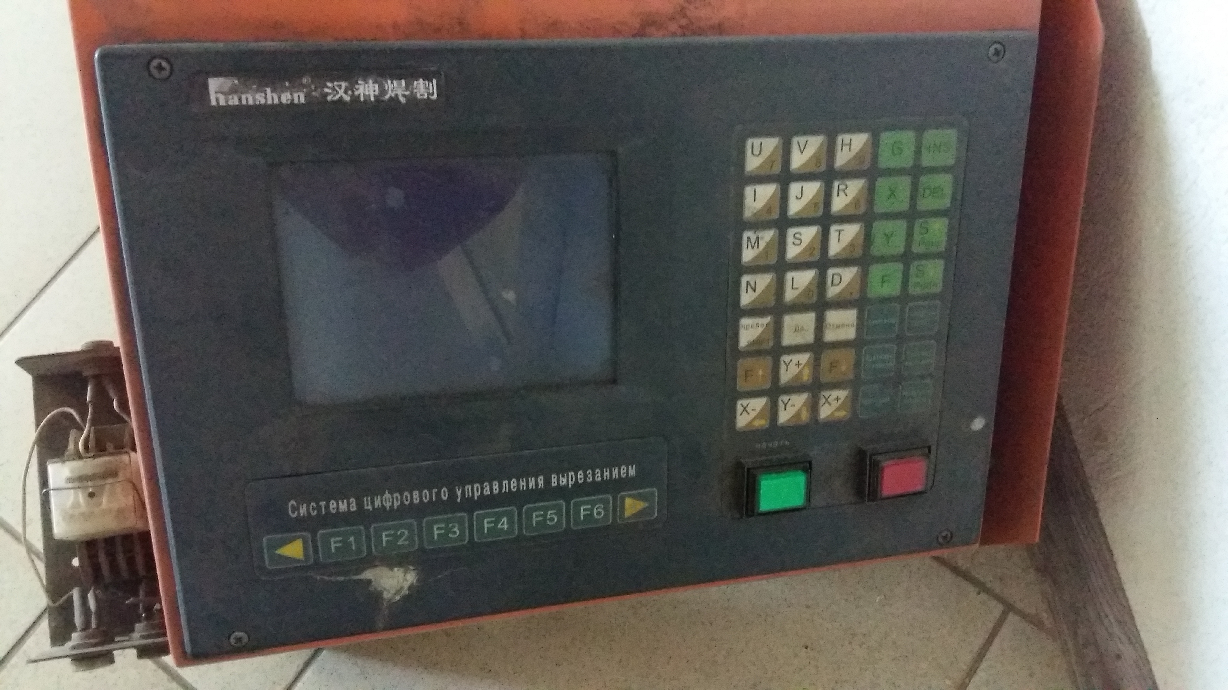

Добрый день друзья товарищи.
Помогите найти инструкцию к данному зверю.
http://hanshen.com.cn/productshow.asp?p ... 0&ptwo=101
Достался за долги, ума сами дать не можем.
Документации ни какой с ним нет.

artem44ik, подобные станки с такими ЧПУ запускали, инструкция если и идет в комплекте то на китайском. На некоторых ЧПУ можно переключить на английский язык.

Re: Китайская плазма hanshen HCB 1200x3000
artem44ik писал(а):Понять бы как его переключить!
На вид старая модель, возможно акромя китайского там нет ;)
artem44ik писал(а):А какой постпроцессор для этих станков используется?
С подобными консольными плазмами идет FastCam. Мы писали Gcode в SheetCam постпроцессор что то (минимум Gcode). Недавно сталкнулись с таким: заказчик купил новую модель и какими постпроцессорами не пробовали и даже родную FastCam это чудо ЧПУ отказалось понимать дуги ;)
artem44ik, будь готов поменять это ЧПУ. С THC оно чудно работает, а вернее только с китайским ТНС и работает :)

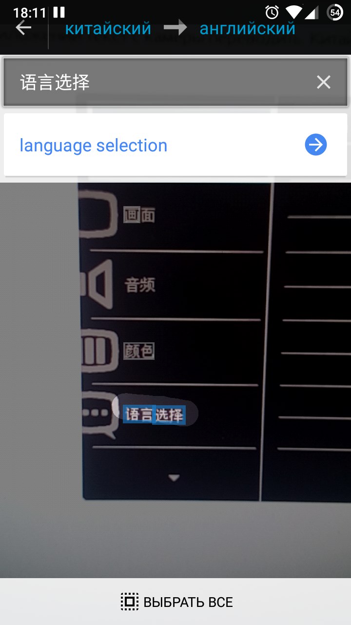

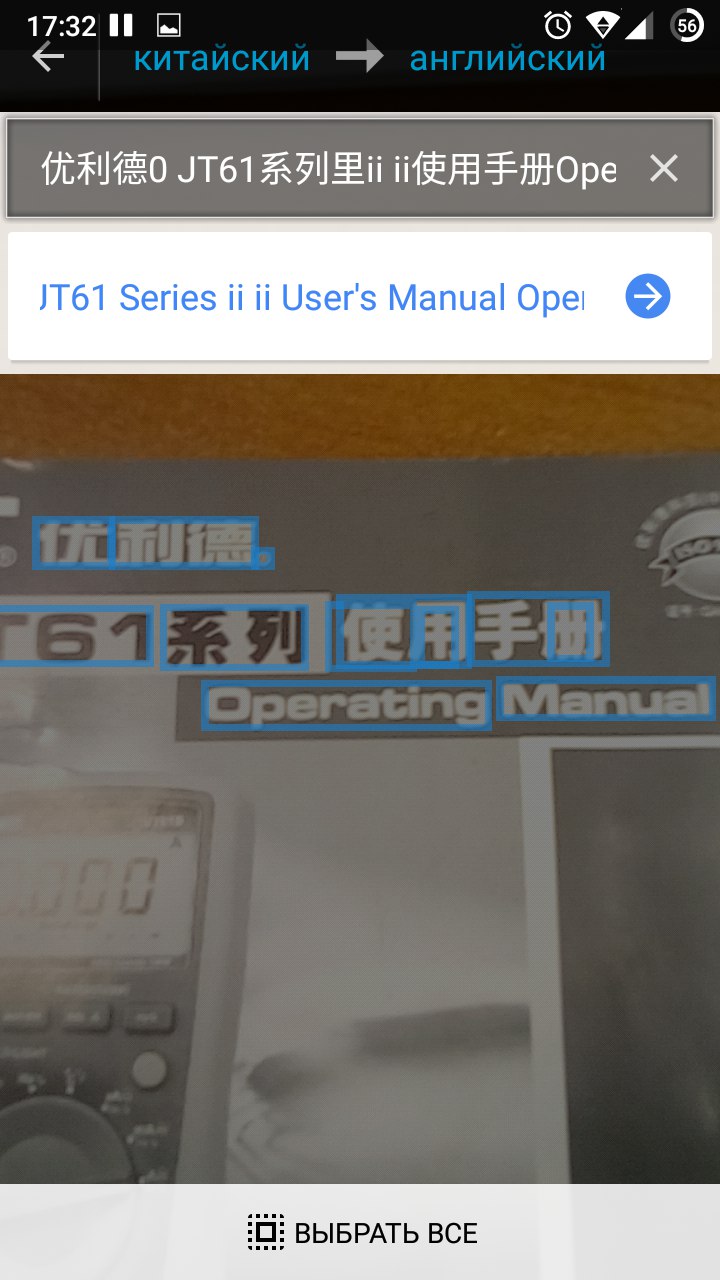

artem44ik писал(а):К большому сожалению больше он так не делает...
попробовал - сейчас можно в гугловском андроидном/яблочном приложении текст с камеры переводить. Китайский он понимает
EMXrRH_lcd0.jpg (6276 просмотров) <a class='original' href='./download/file.php?id=94219&mode=view' target=_blank>Загрузить оригинал (132.42 КБ)</a>
km63YAAFhGY.jpg (6276 просмотров) <a class='original' href='./download/file.php?id=94220&mode=view' target=_blank>Загрузить оригинал (103.6 КБ)</a>
ЗЫ боевой тест на мониторе)

Методом гугла определили что стоит контроллер ADTECH ADT-НС4500, нашли версию прошивки с сайтом где можно скачать обновление. Пока ищем!

Попробуй после включения нажать "GG3" ("G", еще раз "G", потом "3"). Если выйдет в меню настроек - повезло. !!! ПРИ ВВОДЕ ЭТОЙ КОМАНДЫ ВНУТРЕННЯЯ ПАМЯТЬ СТАНКА (где хранятся проекты) ОЧИСТИТСЯ !!!
