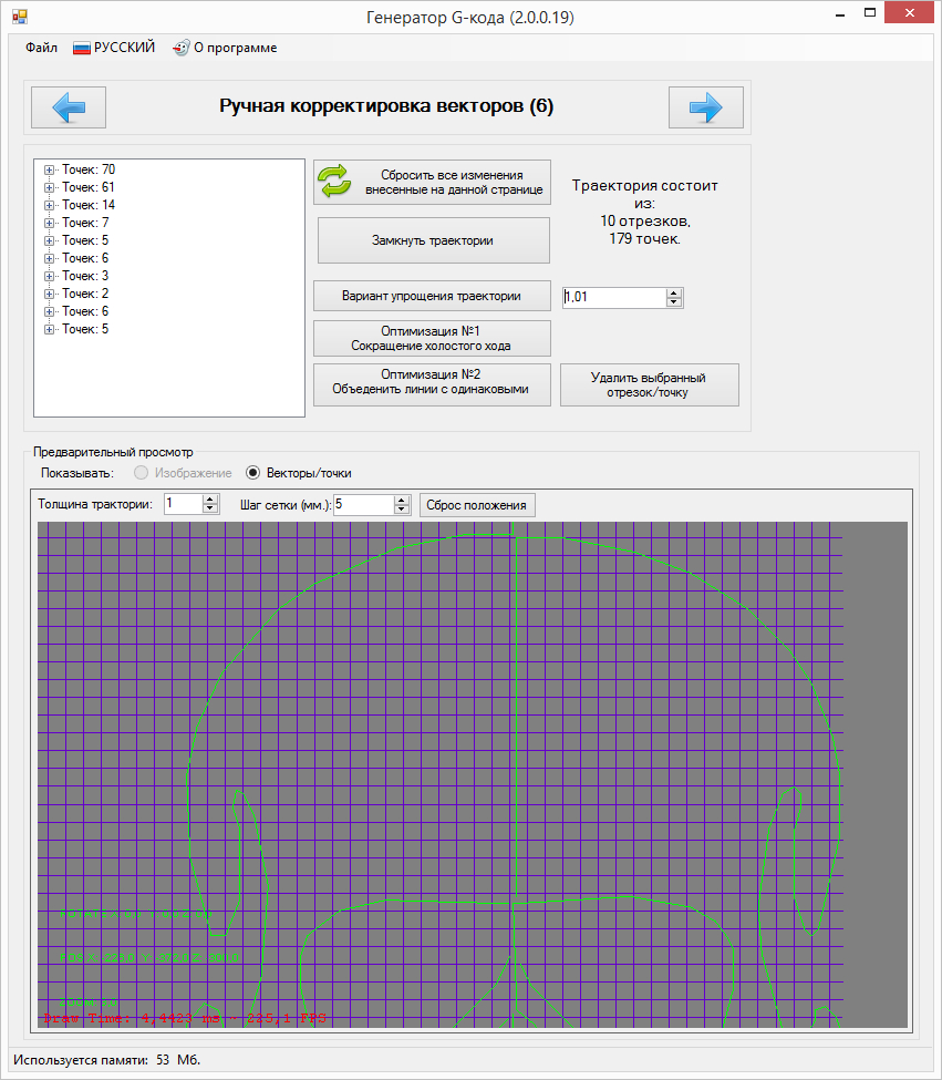

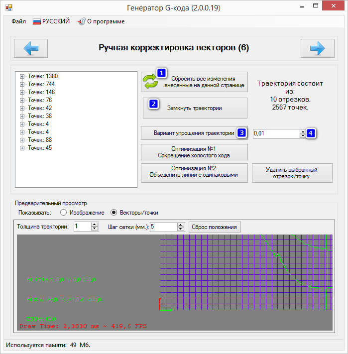

Re: Программа генерации G-кода, из текста, рисунка, PLT файл
Добавлены изменения:
1) Частично добавлен перевод, причем любой может легко добавить поддержку, другого языка, а так-же установить свое наименование у элементов формы, и для русского языка, все находится в файле: "languages\languages.txt"
2) Добавлен алгоритм который замыкает области у которых начальная и конечная точка не совпадают (не для всех рисунков подходит) пункт №2
3) Добавил значок на кнопку №1, которая позволяет сбросить все манипуляции на данной странице
4) Добавлена кнопка №3 которая запускает алгоритм оптимизации.
5) Если менять значение в поле №4 будет автоматически запускаться алгоритм оптимизации.
2016-10-31_000600.jpg (5415 просмотров) <a class='original' href='./download/file.php?id=93659&mode=view' target=_blank>Загрузить оригинал (315.11 КБ)</a>
Вот результат до оптимизации:
2016-10-31_000434.jpg (5415 просмотров) <a class='original' href='./download/file.php?id=93657&mode=view' target=_blank>Загрузить оригинал (580.74 КБ)</a>
И после оптимизации:
2016-10-31_000449.jpg (5415 просмотров) <a class='original' href='./download/file.php?id=93658&mode=view' target=_blank>Загрузить оригинал (579.81 КБ)</a>
В первом посте обновление на 19 версию.
