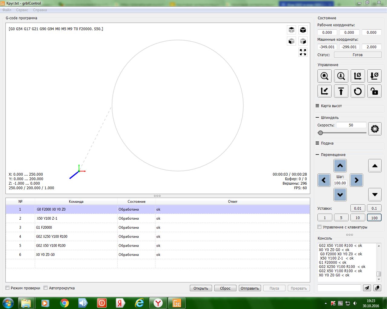

Rom327 писал(а):Хотел попробовать в grblControl использовать круговую интерполяцию G2 и G3, программа ругается. Может чего не так делаю...
Конечно не так все делал! Терпение и интернет все решат. Получилось таки нарисовать круг из двух дуг: :good:
Круг.JPG (5143 просмотра) <a class='original' href='./download/file.php?id=93643&sid=b64ebd61eaa0b64ee58931e2879bf79e&mode=view' target=_blank>Загрузить оригинал (151.49 КБ)</a>
Пришлось разгон/торможение уменьшить до $120=$121=2500, зато круг бегает на G1 F20000!
Стало быть программа, генерирующая G-код, должна определять окружности и использовать G02 и G03. Но мне кажется очень сложный алгоритм получится.
Может проще для печатных плат использовать другую генерирующую программу, с обработкой змейкой по покрашенному текстолиту, с выжигом "черного"? Или использующую гербер данные....

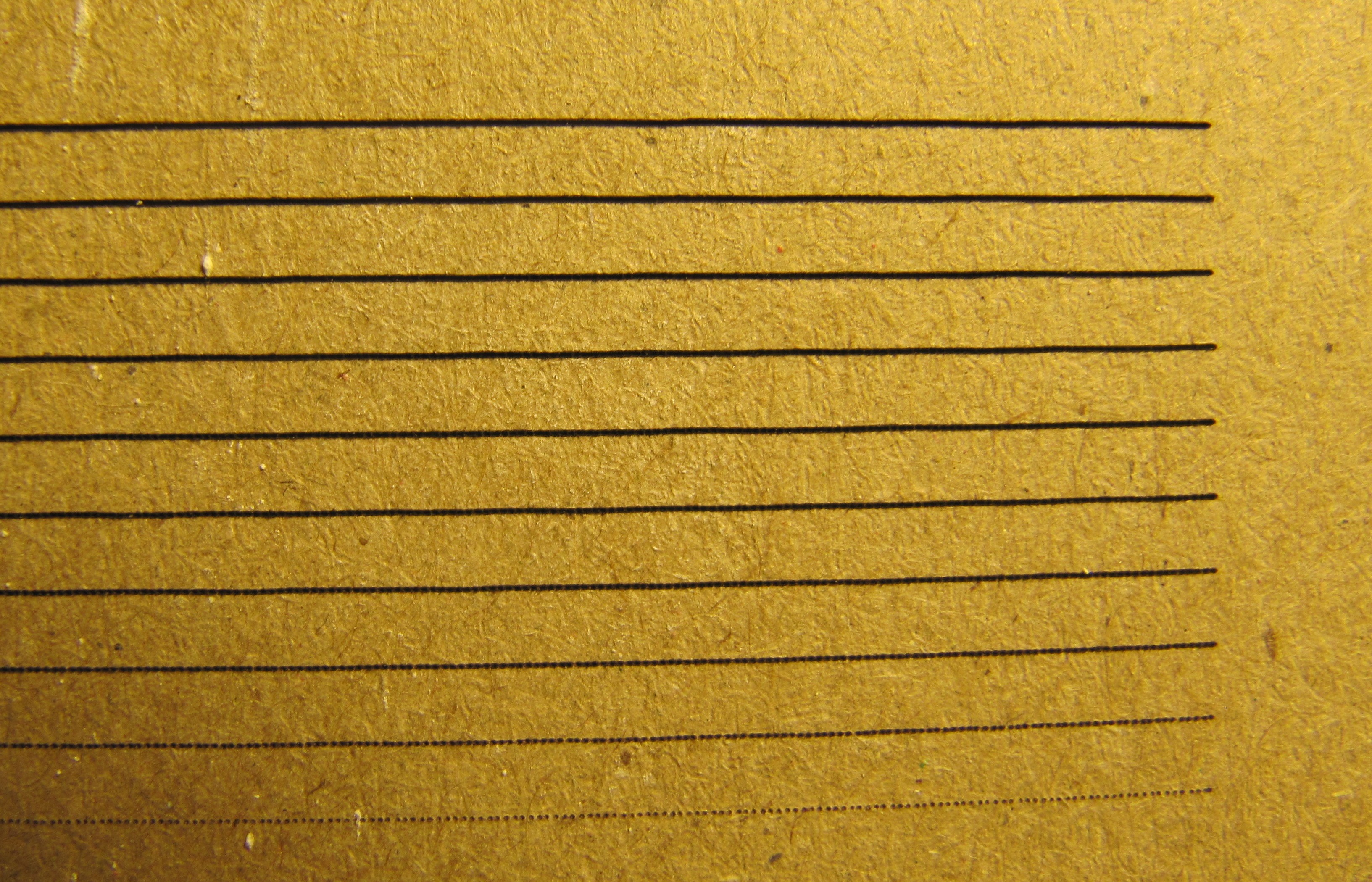

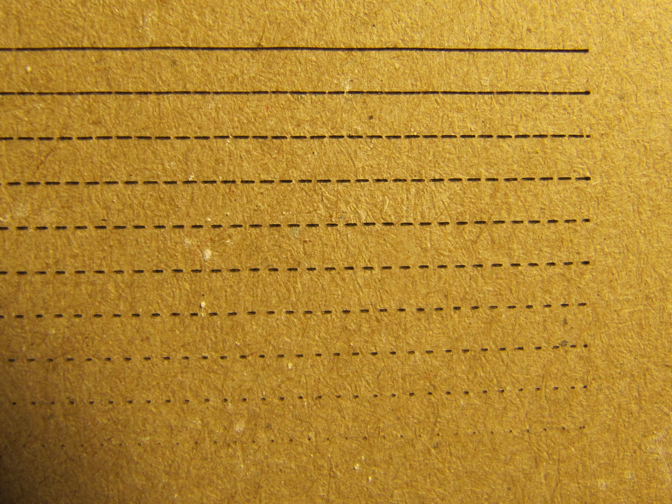

Всем доброго времени суток!
Нашел-таки время переключить управление лазером на PWM.
Написал тестовую программку F2000, F500, S100-S1000 (10-100% мощности)
Материал: кусок гибсокартона, отличная вещь в качестве жертвенного стола :D
Вот результат работы F2000:
IMG_0675.JPG (5004 просмотра) <a class='original' href='./download/file.php?id=94019&sid=b64ebd61eaa0b64ee58931e2879bf79e&mode=view' target=_blank>Загрузить оригинал (1.52 МБ)</a>
Как видно, 30Гц дают пунктирную линию.
Вот результат работы F500, шаг между линиями по У 2,5мм:
IMG_0677.JPG (5004 просмотра) <a class='original' href='./download/file.php?id=94017&sid=b64ebd61eaa0b64ee58931e2879bf79e&mode=view' target=_blank>Загрузить оригинал (1.8 МБ)</a>
Пунктир практически не виден, но заметны разные толщины линий.
Вывод сделал следующий: чтобы пользоваться регулировкой мощности через S и градацией прожига надо либо значительно снижать скорость работы (F), либо искать способ повысить тактовую частоту до 300- 500Гц. :wik:
