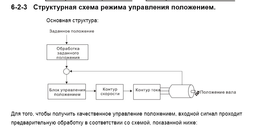

Параметры 03-012, 03-013, 03-014.

ukr-sasha писал(а):Параметры 03-012, 03-013, 03-014.
Все таки параметры эти к работают в режиме контроля положения. Во всех драйверах стоят по нолям.
В инструкции написано только для контроля скорости,момента и замкнутого контура

Почитайте инструкцию к дельте.
Уверен, основные параметры и принципы работы одинаковые.
А для тех, кто думает, что настройки скоростных параметров в режиме по положению не влияют:
настройки.jpg (6420 просмотров) <a class='original' href='./download/file.php?id=93479&mode=view' target=_blank>Загрузить оригинал (62.59 КБ)</a>
ASDA_user_manual_rus_2006.pdf
(8.99 МБ) 950 скачиваний

Я пробовал эти параметры менять на крайние значения. Толку нет. И панатерм пишет после изменения что только для тех типов управления, что я писал. В настройках так же написан тип управления. Для контроля положения только параметры 1.00 1.01 1.02 1.03 1.04 отвечают за время позиционирования и его точность.
Вот как раз меняю 1.00 и есть результаты. Минимизировал овал, но до конца убрать так и не удалось.
