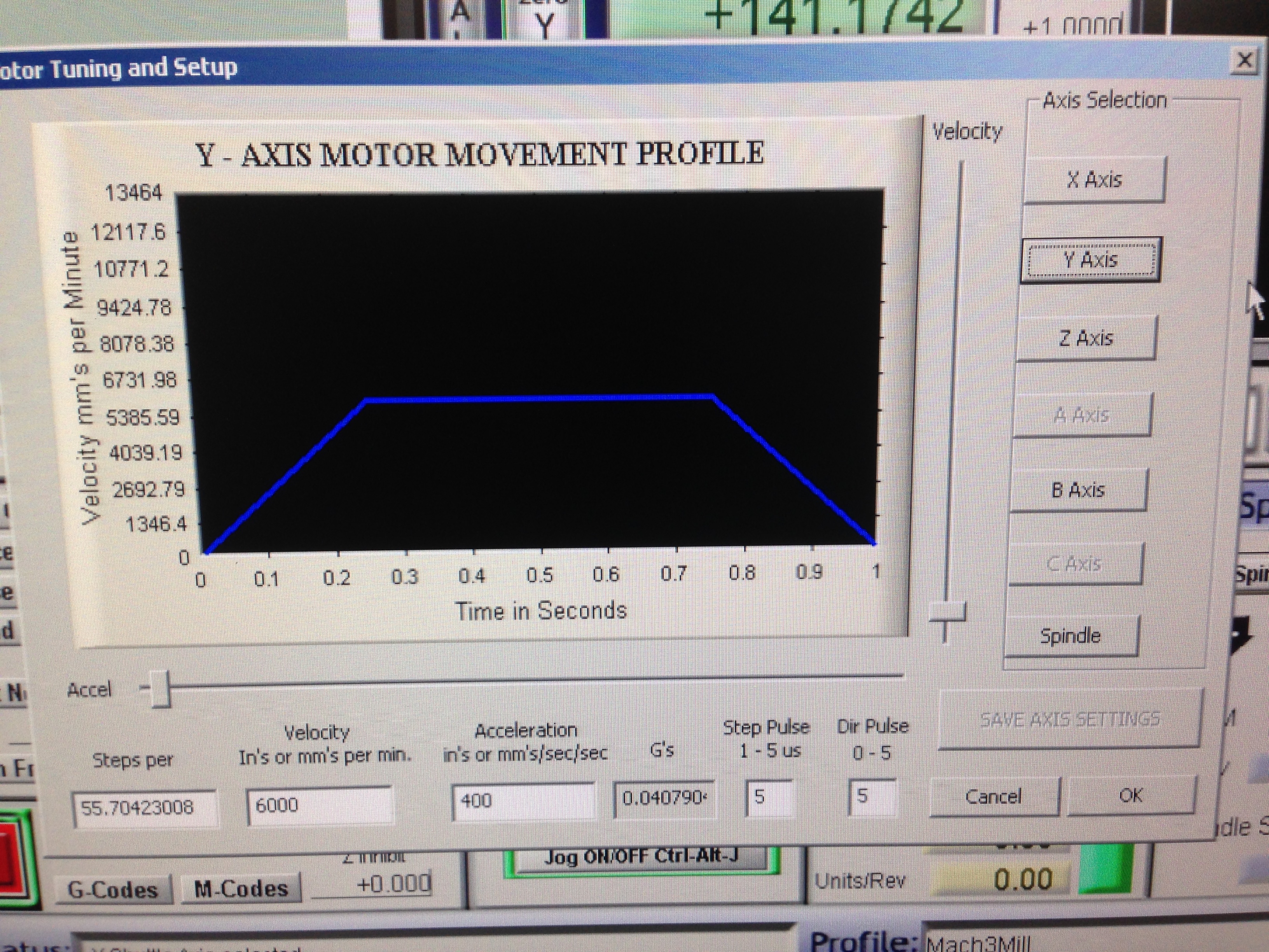

Вот такой график нарисовался на этой оси
Привод на портал осуществляется с редукцией 1:3,5 через ремень зубчатый от грм. На момент постройки вариантов не было. Сейчас нет возможности переделать. Думаю причина визжаний из-за того что ремень немного тянется у него длина большая. Возможно основная причина в невозможности настройки в этом.

Добился нормальной работы двигателей. Теперь другая проблема.
Режет мелкие отверстия в овалы. Настройка отвевающая за предел отклонения position deviation excess setup (0.14)
Для осей y и x одинаковы. Другие настройки отличаются.
Параметр жёсткости так же одинаков.
Пробовал настройки параметров 1.00, 1.01 и т. д. Делать одинаковые, результат примерно одинаков.
