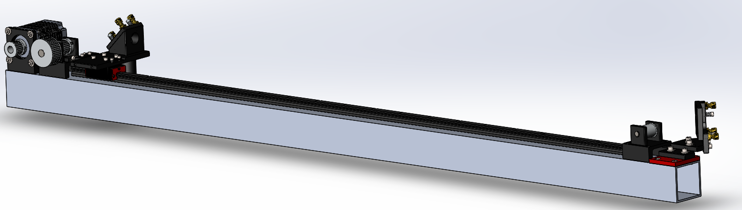

Это вот такая фигня, зачаток моего проекта:
13.JPG (3493 просмотра) <a class='original' href='./download/file.php?id=93312&mode=view' target=_blank>Загрузить оригинал (692.79 КБ)</a>
arkhnchul
Сообщения: 1773
Репутация: 339
Откуда: москва
Re: Лазерный резак 40W по тонкой фанере 1000x700
Сообщение arkhnchul »
AndyBig писал(а):Это вот такая фигня, зачаток моего проекта:
куда такую рельсищу на портал :shock:
Спасибо! А почему рельса боком? Вы какую оптику планируете использовать?

arkhnchul писал(а):куда такую рельсищу на портал
Пусть будет, жрать не просит :-D Это из серии миниатюрных направляющих, ее толщина всего 8.5 мм, а ширина такая чтобы сидящая на одной каретке третья ось не болталась :)
def писал(а):А почему рельса боком? Вы какую оптику планируете использовать?
Это предполагаемый SMD-расстановщик, на этой рельсе будет не оптика кататься, а плита с рельсом третьей оси и причиндалами самой третьей оси :)

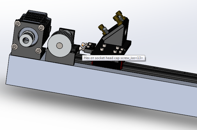

Или можно взять алюминиевый квадрат 8-10 мм (не пустотелый), в нем насверлить дырок и нарезать резьбу и вставить его внутрь профиля, к нему и притягивать, а в профиле насверлить отверстия диаметром на 0.5мм больше болтов.
Я так и собираюсь поступить, только мне придется вставки фрезеровать:
pp_20x40.SLDASM .jpg (3480 просмотров) <a class='original' href='./download/file.php?id=93319&mode=view' target=_blank>Загрузить оригинал (268.95 КБ)</a>
pp_20x40.SLDASM_1.jpg (3480 просмотров) <a class='original' href='./download/file.php?id=93320&mode=view' target=_blank>Загрузить оригинал (251.63 КБ)</a>

arkhnchul писал(а):а в то место случаем готовые сухари/соединительные планки не лезут? От такие:
Я не встречал подобные планки под болты М3 (смотрел ассортимент у четырех российских продавцов) :) Гайки есть, и они в принципе становятся (хотя мне и не нравится, что упираются они в угол, а не в плоскость), но по одной гайке замучаюсь ловить их внутри :)
pp_20x40.SLDASM_3.jpg (3470 просмотров) <a class='original' href='./download/file.php?id=93322&mode=view' target=_blank>Загрузить оригинал (288.13 КБ)</a>

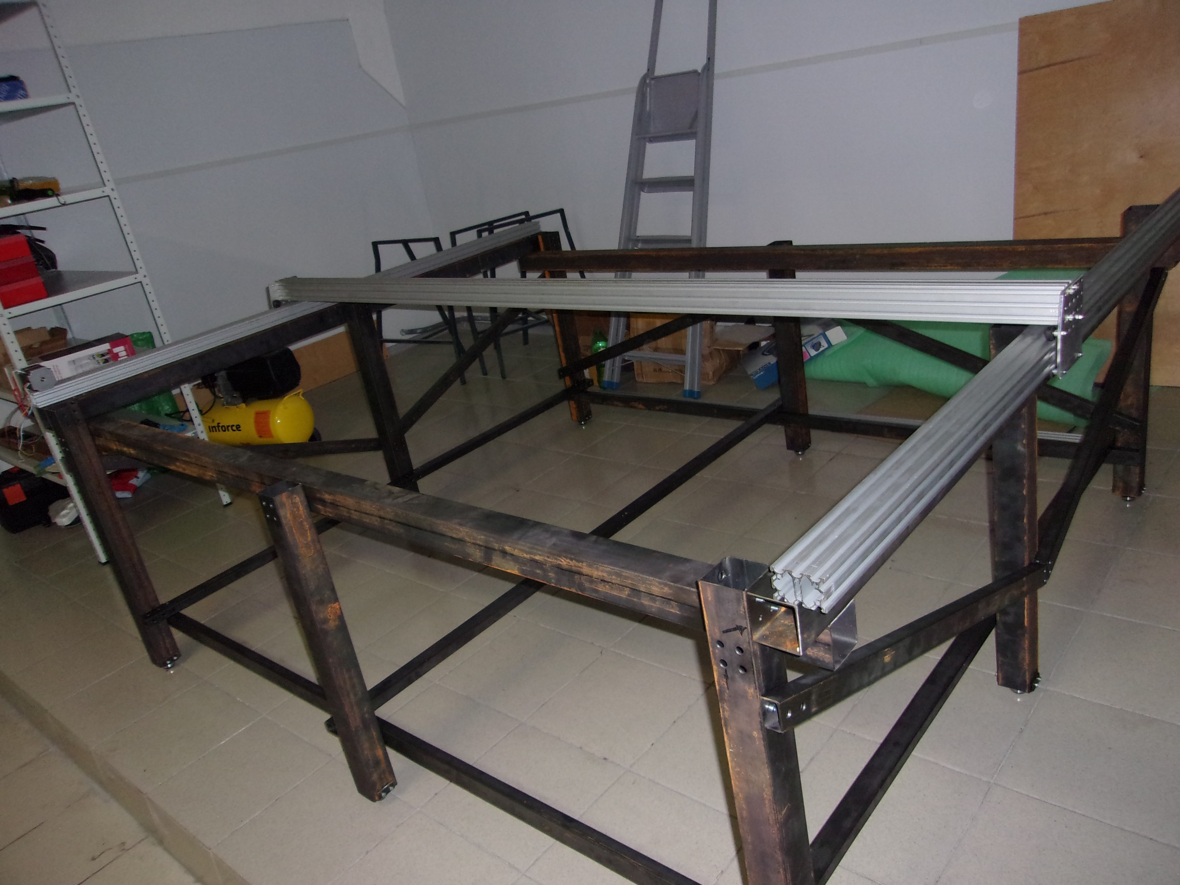

на простом прокате без сверления - никак. Потому и не особо удобно.
ЗЫ собственно мой пример) раскопал фото с процесса постройки, рама выглядит вот так - я сначала прикинул, во сколько мне для такой конструкции обойдется станочный профиль и ведро Т-гаек, вздохнул, пошел пилить и сверлить)
100_0281.JPG (3429 просмотров) <a class='original' href='./download/file.php?id=93352&mode=view' target=_blank>Загрузить оригинал (542.92 КБ)</a>

arkhnchul писал(а):на простом прокате без сверления - никак. Потому и не особо удобно.
Я бы рад пилить и сверлить... но!
Если посчитать, во сколько мне обойдётся:
1. Снять помещение;
2. Купить нормальный сверлильный станок;
3. Купить нормальную торцовочную пилу.
Тут получиться, что всё же сделать из профиля чуть дешевле :(

тоже да, инструмент надобен. У меня помещение, сверлилка и болгарка таки есть) Если особо негде и нечем - то собирать все из станочного и не париться с простым прокатом для механики.
