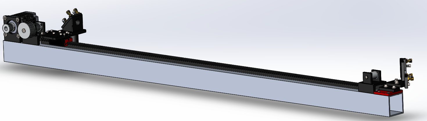

В общем, нарисовал ещё одну версию портала, на этот раз на алюминиевом профиле квадратном 60х60х3.
Вот что вышло:
img-2016-10-24-01-19-33.png (3827 просмотров) <a class='original' href='./download/file.php?id=93313&mode=view' target=_blank>Загрузить оригинал (156.82 КБ)</a>
img-2016-10-24-01-19-39.png (3827 просмотров) <a class='original' href='./download/file.php?id=93314&mode=view' target=_blank>Загрузить оригинал (114.5 КБ)</a>
img-2016-10-24-01-19-46.png (3827 просмотров) <a class='original' href='./download/file.php?id=93315&mode=view' target=_blank>Загрузить оригинал (237.69 КБ)</a>
img-2016-10-24-01-20-10.png (3827 просмотров) <a class='original' href='./download/file.php?id=93316&mode=view' target=_blank>Загрузить оригинал (226.58 КБ)</a>
img-2016-10-24-01-20-16.png (3827 просмотров) <a class='original' href='./download/file.php?id=93317&mode=view' target=_blank>Загрузить оригинал (143.16 КБ)</a>
img-2016-10-24-01-20-21.png (3827 просмотров) <a class='original' href='./download/file.php?id=93318&mode=view' target=_blank>Загрузить оригинал (236.06 КБ)</a>
В принципе, всё верно, на таком профиле сделать проще... но смущает всё же болты M5 в 3мм профиль на резьбу. И да, всё же одну проставку прийдётся точить, под зеркало, без неё никак. По моим рассчётам она должна быть из металла толщиной 7 мм (на чертеже выделена красным).

def писал(а):смущает всё же болты M5 в 3мм профиль на резьбу
Да нормально 3 мм, не колеса же затягивать :) Только сначала лучше потренироваться на куске ненужного профиля, определить при каком усилии резьба срывается и не доводить до такого усилия на рабочем профиле.
Или можно взять алюминиевый квадрат 8-10 мм (не пустотелый), в нем насверлить дырок и нарезать резьбу и вставить его внутрь профиля, к нему и притягивать, а в профиле насверлить отверстия диаметром на 0.5мм больше болтов.

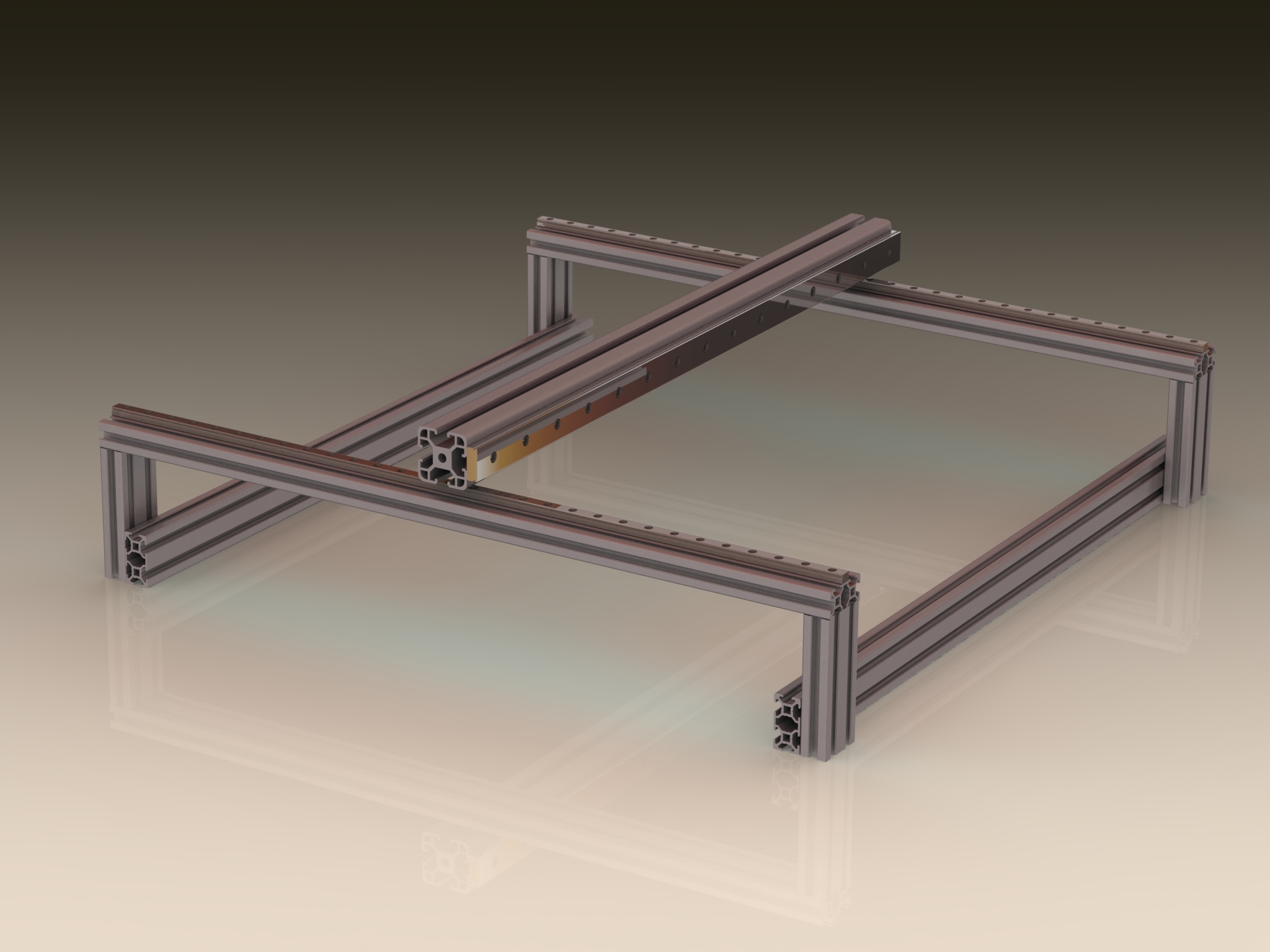

Пришла ко мне в голову идея... а что если совместить обычный профиль и станочный? То есть сделать портал и основание оси Y на обычном, а остальной корпус на X-образном? По идее, такая комбинация должна убить двух зайцев. С одной стороны, обычный профиль позволит просто собрать механику, а X-образный позволит быстро и точно собрать основную раму :)

arkhnchul
Сообщения: 1754
Репутация: 339
Откуда: москва
Re: Лазерный резак 40W по тонкой фанере 1000x700
Сообщение arkhnchul »
AndyBig писал(а):Я не встречал подобные планки под болты М3 (смотрел ассортимент у четырех российских продавцов)
у китайцев видел. Правда, чот не подумал - у них у всех межосевое расстояние у отверстий было 30мм, для совпадения с рельсами все равно сверлить и резьбу резать, так что объемы геморроя не сильно-то уменьшаются сравнительно с самодельной закладной.

def писал(а):С одной стороны, обычный профиль позволит просто собрать механику, а X-образный позволит быстро и точно собрать основную раму
не очень пони, почему на "обычном" профиле механику собирать проще. Разные профиля имеет смысл имхо только в обратном случае - механика на станочном для простоты и универсальности креплений всякой мутаты, рама - на обычном прокате для дешевизны.
Просто я не работал ни с тем, ни с другим. И если по станочному профилю нашёл как делается крепление без необходимости сверления, то как это можно произвести на обычном - я не знаю :( Что то мне подсказывает, будет очень криво и не прочно :(
Мы строим лазеры!
drago-laser.com
arkhnchul
Сообщения: 1754
Репутация: 339
Откуда: москва
на простом прокате без сверления - никак. Потому и не особо удобно.
ЗЫ собственно мой пример) раскопал фото с процесса постройки, рама выглядит вот так - я сначала прикинул, во сколько мне для такой конструкции обойдется станочный профиль и ведро Т-гаек, вздохнул, пошел пилить и сверлить)
100_0281.JPG (3766 просмотров) <a class='original' href='./download/file.php?id=93352&mode=view' target=_blank>Загрузить оригинал (542.92 КБ)</a>
