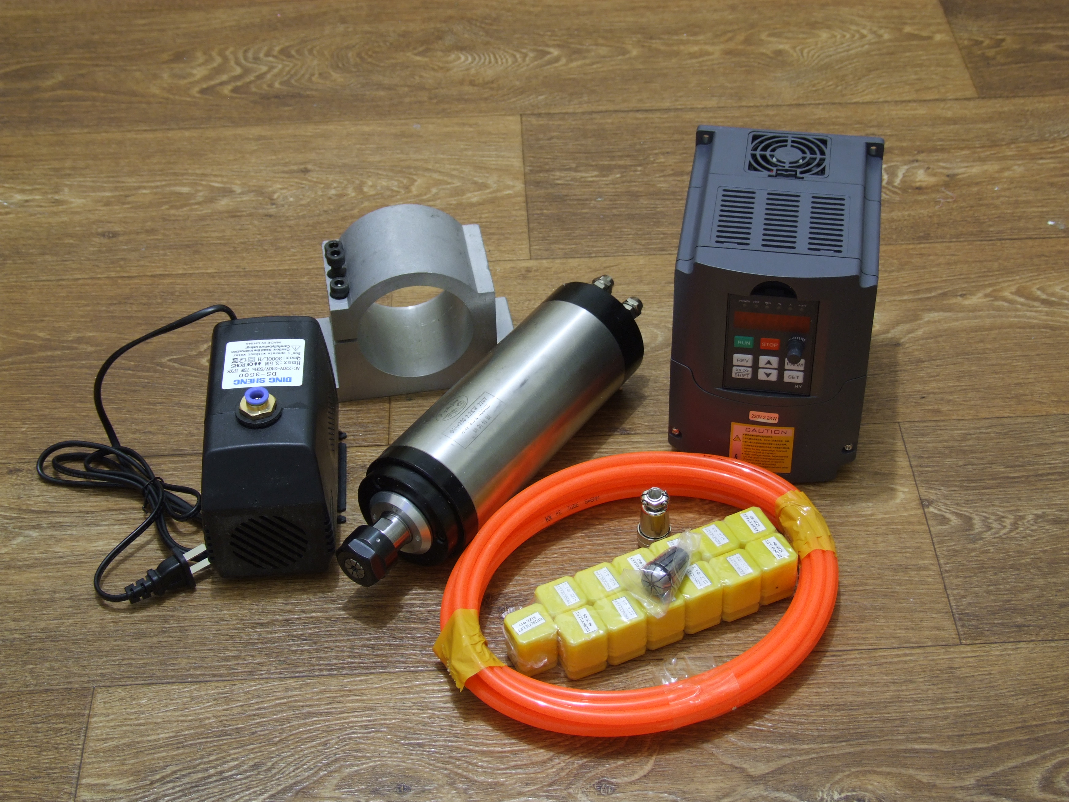

У меня пополнение :ura: !
Приехал шпиндель 2,2кВт в комплекте .
DSCF3340.JPG (4323 просмотра) <a class='original' href='./download/file.php?id=93128&sid=01488d209835add4487a1f4c81774696&mode=view' target=_blank>Загрузить оригинал (2.14 МБ)</a>
На старую плиту (по z) крепление шпинделя не становиться. Задумал изготовить новую плиту.
Требуется совет знающих людей по выбору материала плиты. Нарыл кусок алюминиевой плиты толщина сейчас ~24мм (требуется фрезеровка думаю похудеет она до 21-22 мм) только марку сплава не знаю, но скорее всего технический алюминий. Размер старой плиты(была стальная 6мм с двумя ребрами по 18мм- выше в теме снимки есть) 190х150мм. Хочу чуть меньше сделать ~(170-180)х150) из них 135мм верхней части прикручено к длинному корпусу линейных подшипников.
Вопрос: 1) пойдет-ли плита из такого материала ?
2) Минимальная толщина плиты из алюминия без потери жесткости (от 12мм не хочу излишне утяжелять конструкцию)?

Замена шпинделя вроде удалась(в холостую ездит норм. обкатку в работе не прошел), но появилась другая проблема.
У меня стоял коллекторный Фиолент, станок не был заземлен, как и блок управления(заземление не предусмотрено с завода) и пр., но при этом сбоев не было.
Теперь, подключил шпиндель, настроил по теме http://cnc.userforum.ru/viewtopic.php?id=2046#p56250 (запускается как с кнопки так и с клем FOR-DCM без блока управления станком).
При включении блока управления и подачи напряжения на ШД частотник ловит помехи от самих ШД, или кабеля ШД (тоже не экранирован).Возможно помехи по сети питания когда блок управления под нагрузкой.
Проявляется как неровная работа шпинделя "рывками" (как-будто подшипники подклинивают). Опытным путем вычислил что: сам блок без движков(нагрузки) и кабелей помехи не дает(корпус блока управления пластиковый без экрана).
Пробовал с кабелем(экранирован и подключен к земле) на FOR-DCM, так и без него с кнопок запускал синдромы те-же (без ШД- работает норм, подаю напряжение на ШД- рывки на шпинделе).
Ловил положение ШД кода они "пели"(жужжали) тихо шпиндель запускался вроде без рывков, но стоило переехать "пение" ШД усилилось и опять рывки.
Кабель на шпиндель идет с экраном, экран подключен с обеих сторон.
Сделал контур заземления. Кидал землю на корпус станка, частотник (больше некуда) результат нулевой.
На форумах люди борются с наводками от частотника свою проблему не находил пока.
Кто сталкивался с подобной проблемой, знает тему на форумах где обсуждался подобный вопрос или подскажет куда копать?
Буду очень благодарен!
