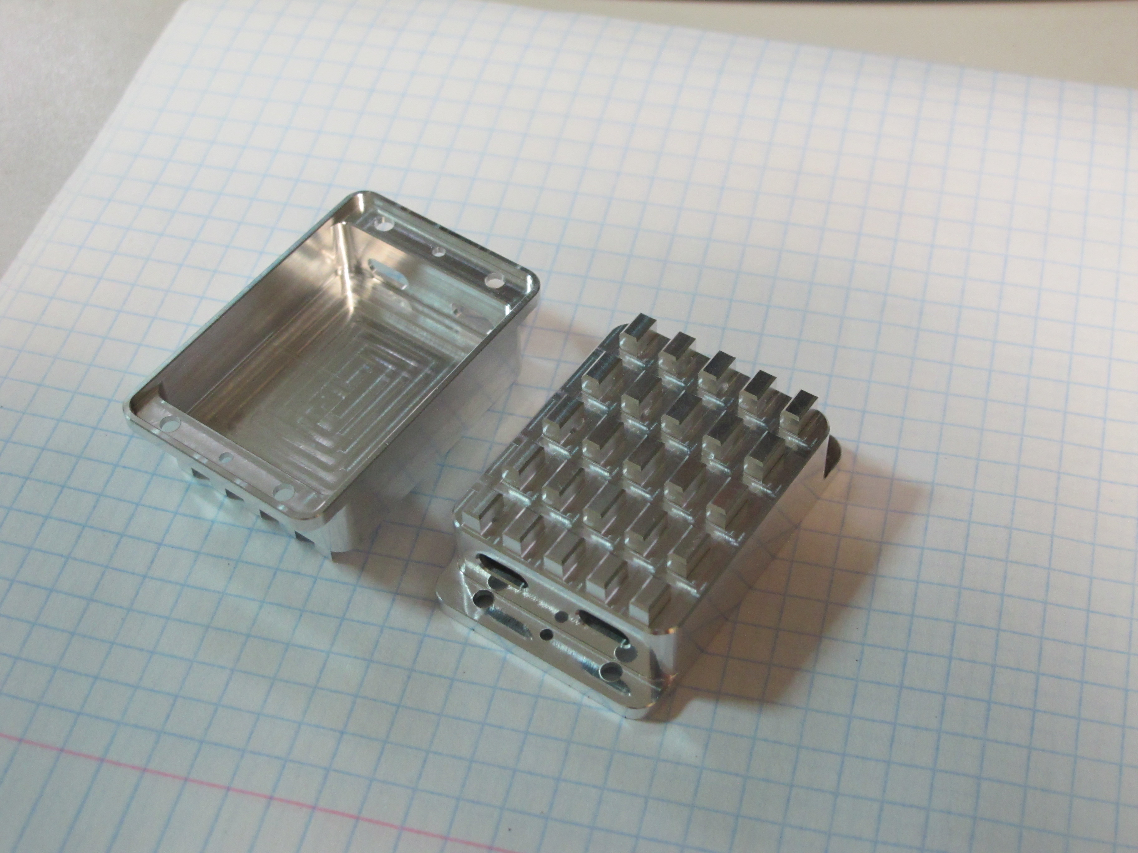

запилил несколько мелких коробочек
и не спехом эксперементирую с прошивочной головкой
решил делать из центра, был слегка поломанный, как раз сгодился
смещиение на хвостовике выставлял по индикатору, потом понемного фрезеровал, поверхность вполне неплохая
пока неясно как вышло с углом, но еще есть куда стачивать :)
IMG_0040[1].JPG (6933 просмотра) <a class='original' href='./download/file.php?id=83597&mode=view' target=_blank>Загрузить оригинал (1.71 МБ)</a>
IMG_0042[1].JPG (6933 просмотра) <a class='original' href='./download/file.php?id=83599&mode=view' target=_blank>Загрузить оригинал (1.49 МБ)</a>
IMG_0043[1].JPG (6933 просмотра) <a class='original' href='./download/file.php?id=83600&mode=view' target=_blank>Загрузить оригинал (1.83 МБ)</a>
