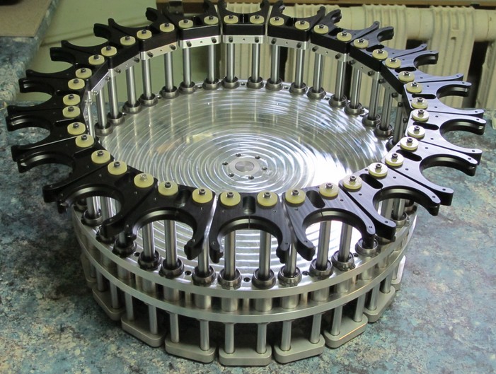

Прошивку закончил, но не испробовал, подвели сменщики с битками :)
Закончил все детальки по автосмене, кроме железных креплений
теперь жду новый стол и можно монтировать

У меня даже столько оправок нету, сколько у тебя мест в магазине)
Сообщения: 8408
Какие твои годы, накопишь со временем :)
у меня как раз 20 имеется
ukr-sasha
Сообщения: 3401
Репутация: 2181
Откуда: Киев, Украина
Сообщение ukr-sasha »
Шикарный проект.
Какая масса получилась?
Сообщения: 8408
Не взвешивал, на вскидку кило под 10 тянет в таком виде
естесно без интрументов
вес конечно прирос , поэтому крепить буду к столу , а не к станку как сейчас
