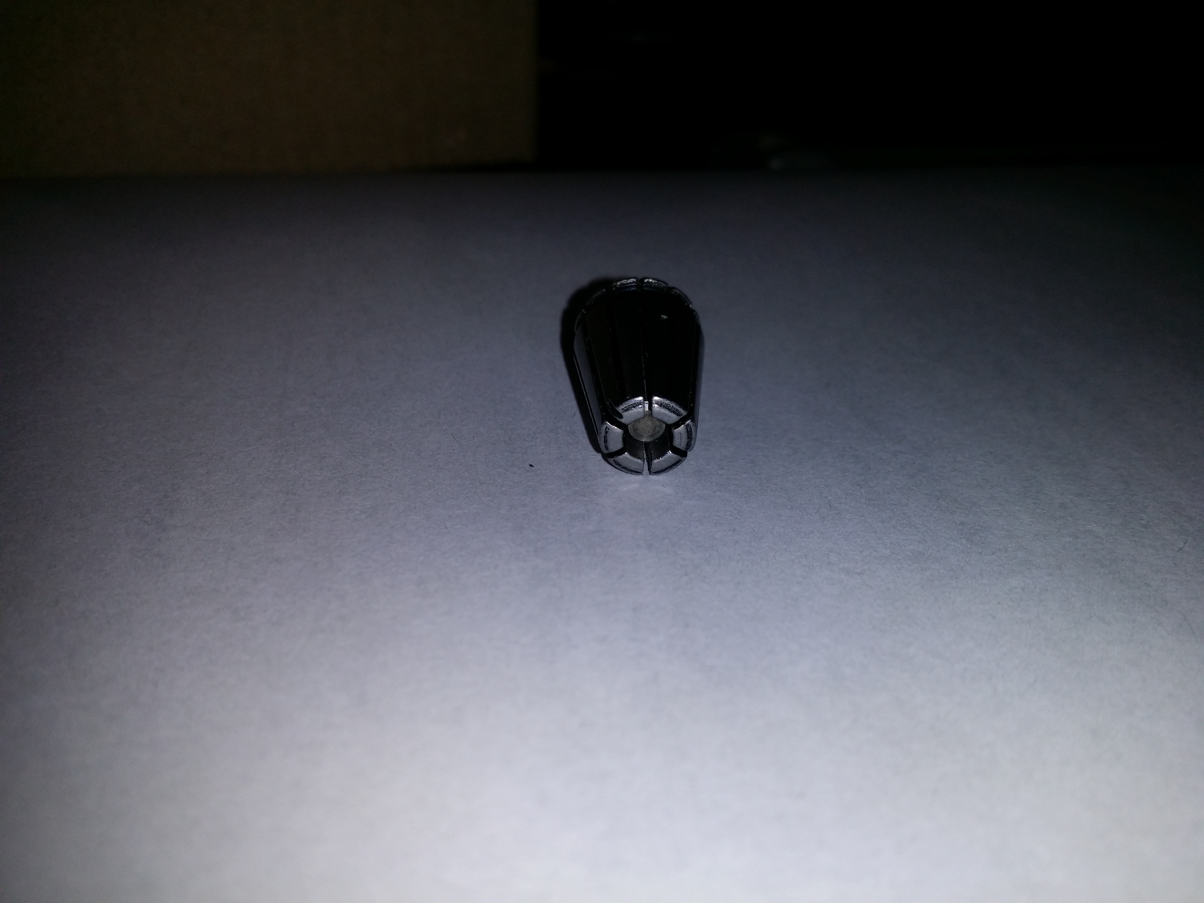

Попытался сегодня фезернуть кое-что. Рисунок получился нормально, но обрезать не удалось. Материал - дуб
20161018_173601.jpg (2551 просмотр) <a class='original' href='./download/file.php?id=93056&sid=d03990780c395027edae0eeefce47638&mode=view' target=_blank>Загрузить оригинал (3.33 МБ)</a>
При первой попытке у меня вал вывалился из "шпинделя" (из-за вибрации) при обрезке фрезой д6 2 пера (20*) 1000мм/мин и 3 мм за проход, обороты на максимуме. (на фото с лева)
Во втором случае сломалась фреза. д4 2 пера (20*) 500мм/мин и 3 мм за проход, обороты на максимуме (на фото с права)
Может ли сломаться фреза, если в цанге зажата не на всю длину цанги? Или это может цанга с внутренним дефектом?
20161018_200308.jpg (2551 просмотр) <a class='original' href='./download/file.php?id=93057&sid=d03990780c395027edae0eeefce47638&mode=view' target=_blank>Загрузить оригинал (2.47 МБ)</a>
20161018_200320.jpg (2551 просмотр) <a class='original' href='./download/file.php?id=93058&sid=d03990780c395027edae0eeefce47638&mode=view' target=_blank>Загрузить оригинал (2.3 МБ)</a>
И что самое интересное, что почти на том же месте произошло, но заготовка уже другая.
Это из-за малой жесткости станка?
Моем случае желательно ставить меньшую глубину реза за проход? 1,5мм?

может с 0.1 в глубину начать
Сообщения: 2477
Re: Box-1 самодельный ЧПУ станок v2.0 по дереву380х480х180 R
Ну 0.1 по дереву ... Советую 0.5мм и приращивать по столько. Можно скорость пониже поставить.
Я испытывал так: поставил на 1 мм заглубление, начал с F100 и увеличивал по 50 пока не появился противный звук. Потом тоже, но с 1.5мм заглублением. У меня получилось максимум 2мм с небольшой подачей резать, хотя и 3мм брал, но звук был такой что станок вот-вот развалится.
Просто, когда я кроил фанеру 3 мм-вой 2-х заходной фрезой, то снимал по 2 мм за проход и на скорости 2000мм/мин - было просто шикарно. Даже не ожидал.
Думал прокатит фрезой д6 2 пера (20*) 1000мм/мин и 3 мм за проход на дубе... Но противных звуков у меня не было. Всё-таки ремни сказываются. Переоценил возможности станка.
Значит будем экспериментировать.
