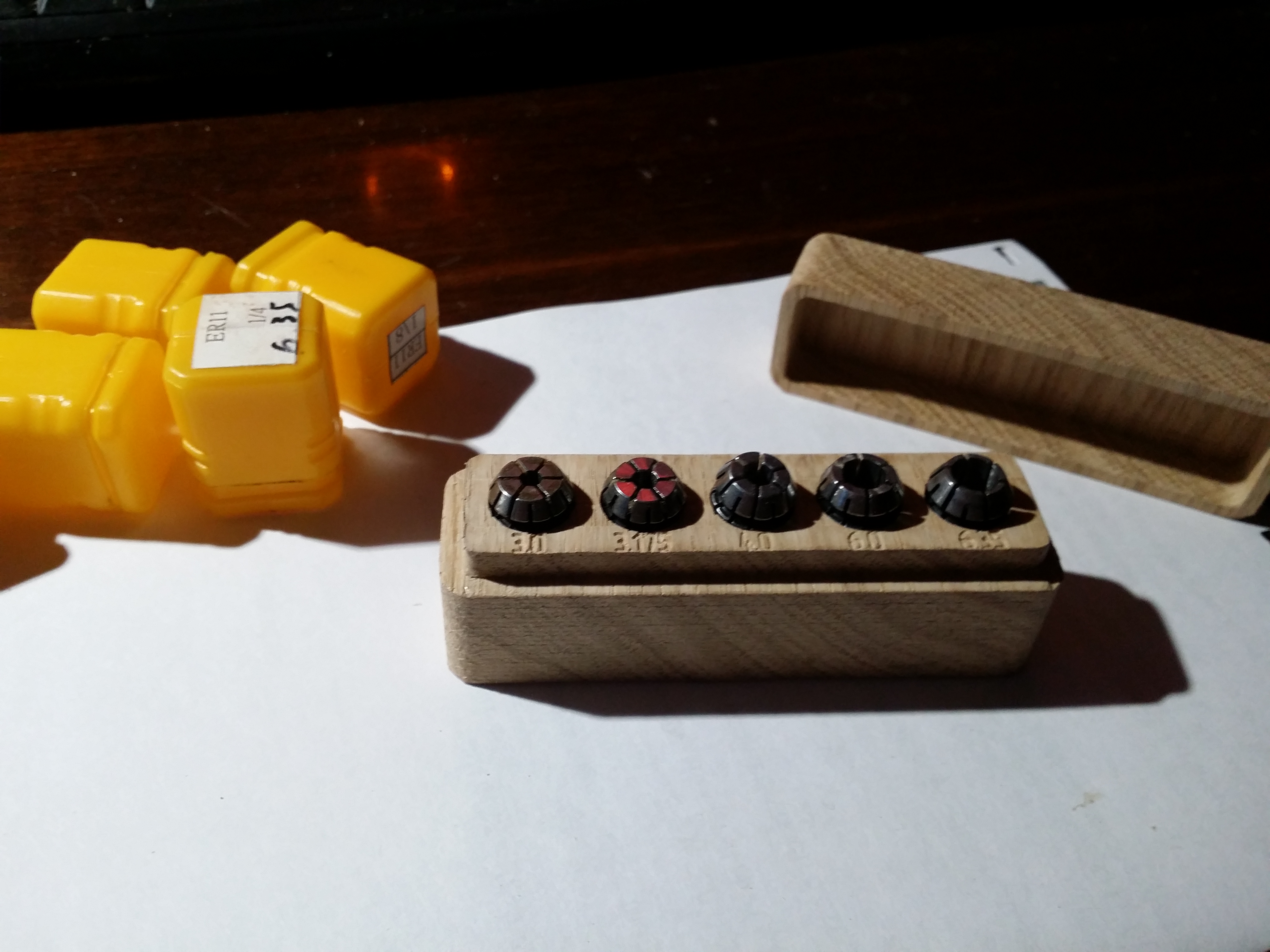

Сделал сегодня коробочку для цанг.
20161019_181800.jpg (2758 просмотров) <a class='original' href='./download/file.php?id=93102&sid=b80b481ed8ce57361477aecde0ac1d37&mode=view' target=_blank>Загрузить оригинал (2.06 МБ)</a>
20161019_181822.jpg (2758 просмотров) <a class='original' href='./download/file.php?id=93103&sid=b80b481ed8ce57361477aecde0ac1d37&mode=view' target=_blank>Загрузить оригинал (2.73 МБ)</a>
20161019_182031.jpg (2758 просмотров) <a class='original' href='./download/file.php?id=93104&sid=b80b481ed8ce57361477aecde0ac1d37&mode=view' target=_blank>Загрузить оригинал (2.08 МБ)</a>

xenon-alien писал(а):Сделал сегодня коробочку для цанг.
завидую белой завистью.
Я пропустил - ты шпиндель купил (иначе зачем цанги)? Какой, почем? Как впечатления от звучания по сравнению с дремелем?
