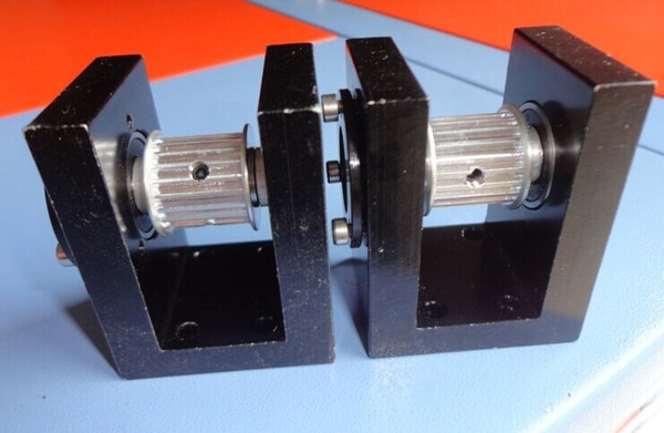

2. Ролики на ось Y за 15$ две штуки:
TB1QY2_HpXXXXcwXXXXXXXXXXXX_!!0-item_pic.jpg_600x600.jpg (4399 просмотров) <a class='original' href='./download/file.php?id=92968&mode=view' target=_blank>Загрузить оригинал (45.02 КБ)</a>
Единственное, смущает в них то, что надо будет вал переделывать... буду ещё искать...

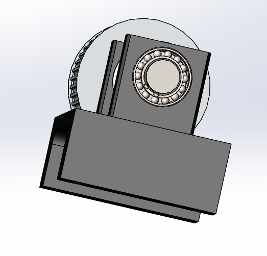

Благодрая serge.1976 и алиэкспресс отрисовал редуктор 1х2, натяжной ролик.

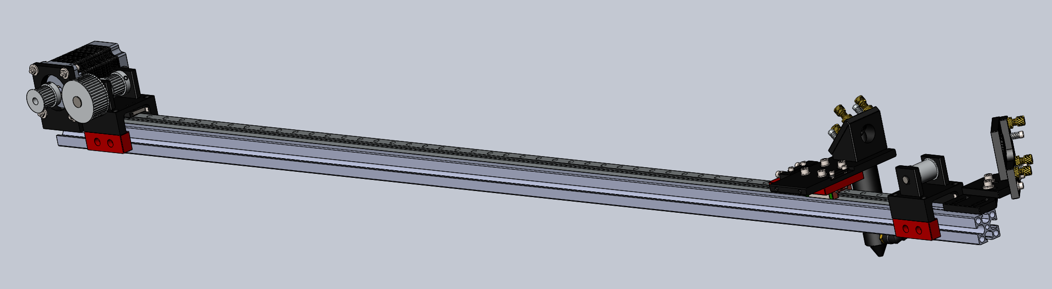

Начал компоновать ось Х. Всё же решил использовать профиль 30х30. Красным цветом те детали, которые надо будет резать и фрезеровать под заказ...

проставка под голову зачем? Там всё совпадает. И кронштейны для роликов есть как раз под эти направляющие и каретки.То есть прикрутил направляющую на плоскость, поставил кронштейны и всё должно по высоте совпасть. И держатель зеркала тоже, а сейчас зеркала будут расположены не на прямой, параллельной профилю, придётся поднимать его в крайне верхнее положение, хватит ли отверстий под эти передвижения? Я бы поставил профиль потолще, пусть это будет обычная квадратная "труба" 60х60. Верхние 60 позволят поставить все кронштейны-направл.-головы в одну плоскость без лишних деталей, а 60 с боков будут хорошими ребрами жёсткости.
Советую посмотреть как тут сделано (правда на али я такие кронштейны видел 1 раз, а потом продавец их убрал с продажи, сейчас продаются шире 50 мм): http://www.cnc-club.ru/forum/viewtopic. ... 0%B8%D0%BB

Terminator писал(а):проставка под голову зачем? Там всё совпадает. И кронштейны для роликов есть как раз под эти направляющие и каретки.То есть прикрутил направляющую на плоскость, поставил кронштейны и всё должно по высоте совпасть. И держатель зеркала тоже, а сейчас зеркала будут расположены не на прямой, параллельной профилю, придётся поднимать его в крайне верхнее положение, хватит ли отверстий под эти передвижения? Я бы поставил профиль потолще, пусть это будет обычная квадратная "труба" 60х60. Верхние 60 позволят поставить все кронштейны-направл.-головы в одну плоскость без лишних деталей, а 60 с боков будут хорошими ребрами жёсткости.
Думал об этом. В принципе, строил ось начиная от головы. То есть в начале выставил совпадение луча, а дальше уже всё вокруг делал. Так же думал о квадратной трубе 60х60. Мне не понятно, как крепить это всё дело внутри трубы? Если использовать железный профиль, то вес большой будет, но можно нарезать в ней резьбу для крепления всего навеса. Если использовать алюминиевую трубу, то в ней не нарежешь толком резьбу, значит надо извращаться с гайками с внутренней стороны...
Видел эту тему. Да, сейчас идут все редукторы и прочее с шириной 56 мм. Поэтому нужен профиль 60х60.
Ещё я не понял - почему он мотор поставил так? Почему в сторону, а не над профилем? Это же увеличивает размер конструкции и ширину портала...
Если же брать алюминиевый конструкционный профиль, то там не понятно как крепить - прийдётся сверлить прямо сквозь рёбра жёсткости...
