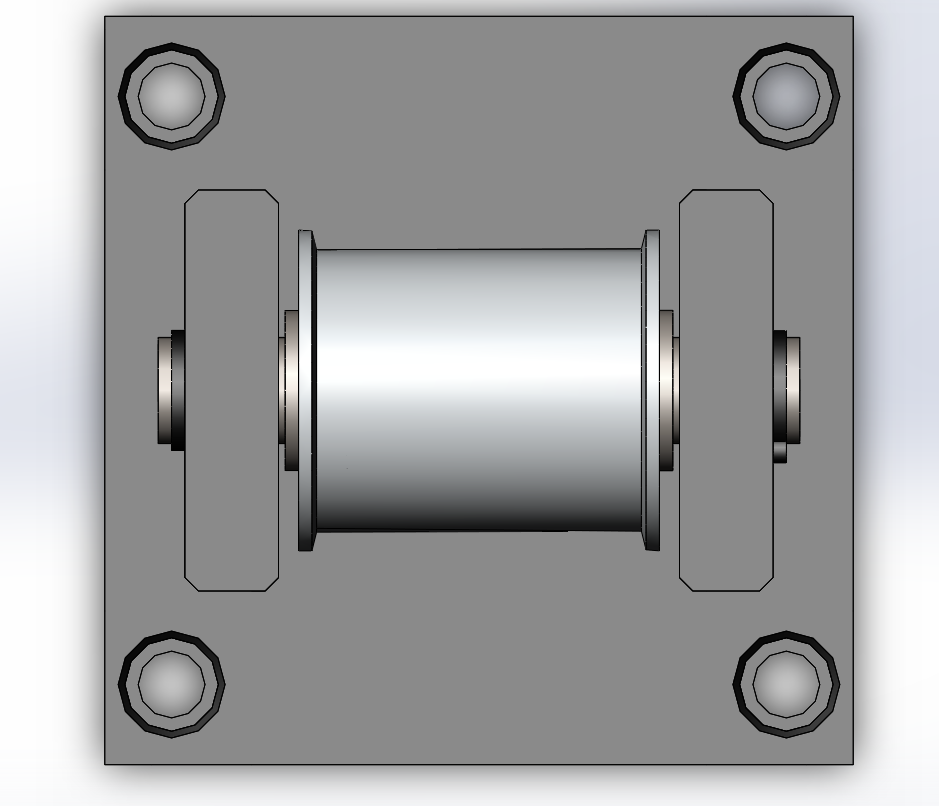

Благодрая serge.1976 и алиэкспресс отрисовал редуктор 1х2, натяжной ролик.
img-2016-10-21-22-59-21.png (4225 просмотров) <a class='original' href='./download/file.php?id=93274&sid=46306ea8407a03c764b3b1bd47f680d8&mode=view' target=_blank>Загрузить оригинал (99.96 КБ)</a>
img-2016-10-21-22-59-26.png (4225 просмотров) <a class='original' href='./download/file.php?id=93275&sid=46306ea8407a03c764b3b1bd47f680d8&mode=view' target=_blank>Загрузить оригинал (186.13 КБ)</a>
img-2016-10-21-22-59-30.png (4225 просмотров) <a class='original' href='./download/file.php?id=93276&sid=46306ea8407a03c764b3b1bd47f680d8&mode=view' target=_blank>Загрузить оригинал (75.02 КБ)</a>
img-2016-10-21-22-59-42.png (4225 просмотров) <a class='original' href='./download/file.php?id=93277&sid=46306ea8407a03c764b3b1bd47f680d8&mode=view' target=_blank>Загрузить оригинал (118.96 КБ)</a>
img-2016-10-22-02-33-52.png (4225 просмотров) <a class='original' href='./download/file.php?id=93278&sid=46306ea8407a03c764b3b1bd47f680d8&mode=view' target=_blank>Загрузить оригинал (123.24 КБ)</a>
img-2016-10-22-02-33-57.png (4225 просмотров) <a class='original' href='./download/file.php?id=93279&sid=46306ea8407a03c764b3b1bd47f680d8&mode=view' target=_blank>Загрузить оригинал (97.6 КБ)</a>
img-2016-10-22-02-34-03.png (4225 просмотров) <a class='original' href='./download/file.php?id=93280&sid=46306ea8407a03c764b3b1bd47f680d8&mode=view' target=_blank>Загрузить оригинал (78.16 КБ)</a>
img-2016-10-22-02-34-11.png (4225 просмотров) <a class='original' href='./download/file.php?id=93281&sid=46306ea8407a03c764b3b1bd47f680d8&mode=view' target=_blank>Загрузить оригинал (107.94 КБ)</a>
Так же примерно отрисовал крепление двигателя, но в нём не все размеры :( Если у кого есть такой держатель, обмерьте пожалуйста :(
Начал компоновать ось Х. Всё же решил использовать профиль 30х30. Красным цветом те детали, которые надо будет резать и фрезеровать под заказ...
img-2016-10-23-00-25-33.png (4225 просмотров) <a class='original' href='./download/file.php?id=93282&sid=46306ea8407a03c764b3b1bd47f680d8&mode=view' target=_blank>Загрузить оригинал (251.43 КБ)</a>
img-2016-10-23-00-25-39.png (4225 просмотров) <a class='original' href='./download/file.php?id=93283&sid=46306ea8407a03c764b3b1bd47f680d8&mode=view' target=_blank>Загрузить оригинал (225.49 КБ)</a>
img-2016-10-23-00-25-44.png (4225 просмотров) <a class='original' href='./download/file.php?id=93284&sid=46306ea8407a03c764b3b1bd47f680d8&mode=view' target=_blank>Загрузить оригинал (327.55 КБ)</a>
img-2016-10-23-00-26-03.png (4225 просмотров) <a class='original' href='./download/file.php?id=93285&sid=46306ea8407a03c764b3b1bd47f680d8&mode=view' target=_blank>Загрузить оригинал (260.3 КБ)</a>
Кстати, вопрос. Есть ли в солиде возможность сделать сборку одним файлом? То есть сохранить так, что бы все данные о компонентах сборки были в одном месте? Что бы я расшарил один файл и не пришлось народу докачивать разные :)
PS. Как обычно, выкладываю ссылки. Но из за боязни того, что каких то файлов не хватает, выкладываю ссылку на общий проект :)

проставка под голову зачем? Там всё совпадает. И кронштейны для роликов есть как раз под эти направляющие и каретки.То есть прикрутил направляющую на плоскость, поставил кронштейны и всё должно по высоте совпасть. И держатель зеркала тоже, а сейчас зеркала будут расположены не на прямой, параллельной профилю, придётся поднимать его в крайне верхнее положение, хватит ли отверстий под эти передвижения? Я бы поставил профиль потолще, пусть это будет обычная квадратная "труба" 60х60. Верхние 60 позволят поставить все кронштейны-направл.-головы в одну плоскость без лишних деталей, а 60 с боков будут хорошими ребрами жёсткости.
Советую посмотреть как тут сделано (правда на али я такие кронштейны видел 1 раз, а потом продавец их убрал с продажи, сейчас продаются шире 50 мм): http://www.cnc-club.ru/forum/viewtopic. ... 0%B8%D0%BB
Последний раз редактировалось Terminator 23 окт 2016, 15:23, всего редактировалось 1 раз.
def
Сообщения: 1068
Зарегистрирован: 28 сен 2015, 14:43
Репутация: 92
Настоящее имя: Антон
Re: Лазерный резак 40W по тонкой фанере 1000x700
Сообщение def »
Terminator писал(а):проставка под голову зачем? Там всё совпадает. И кронштейны для роликов есть как раз под эти направляющие и каретки.То есть прикрутил направляющую на плоскость, поставил кронштейны и всё должно по высоте совпасть. И держатель зеркала тоже, а сейчас зеркала будут расположены не на прямой, параллельной профилю, придётся поднимать его в крайне верхнее положение, хватит ли отверстий под эти передвижения? Я бы поставил профиль потолще, пусть это будет обычная квадратная "труба" 60х60. Верхние 60 позволят поставить все кронштейны-направл.-головы в одну плоскость без лишних деталей, а 60 с боков будут хорошими ребрами жёсткости.
Думал об этом. В принципе, строил ось начиная от головы. То есть в начале выставил совпадение луча, а дальше уже всё вокруг делал. Так же думал о квадратной трубе 60х60. Мне не понятно, как крепить это всё дело внутри трубы? Если использовать железный профиль, то вес большой будет, но можно нарезать в ней резьбу для крепления всего навеса. Если использовать алюминиевую трубу, то в ней не нарежешь толком резьбу, значит надо извращаться с гайками с внутренней стороны...
Видел эту тему. Да, сейчас идут все редукторы и прочее с шириной 56 мм. Поэтому нужен профиль 60х60.
Ещё я не понял - почему он мотор поставил так? Почему в сторону, а не над профилем? Это же увеличивает размер конструкции и ширину портала...
Если же брать алюминиевый конструкционный профиль, то там не понятно как крепить - прийдётся сверлить прямо сквозь рёбра жёсткости...
