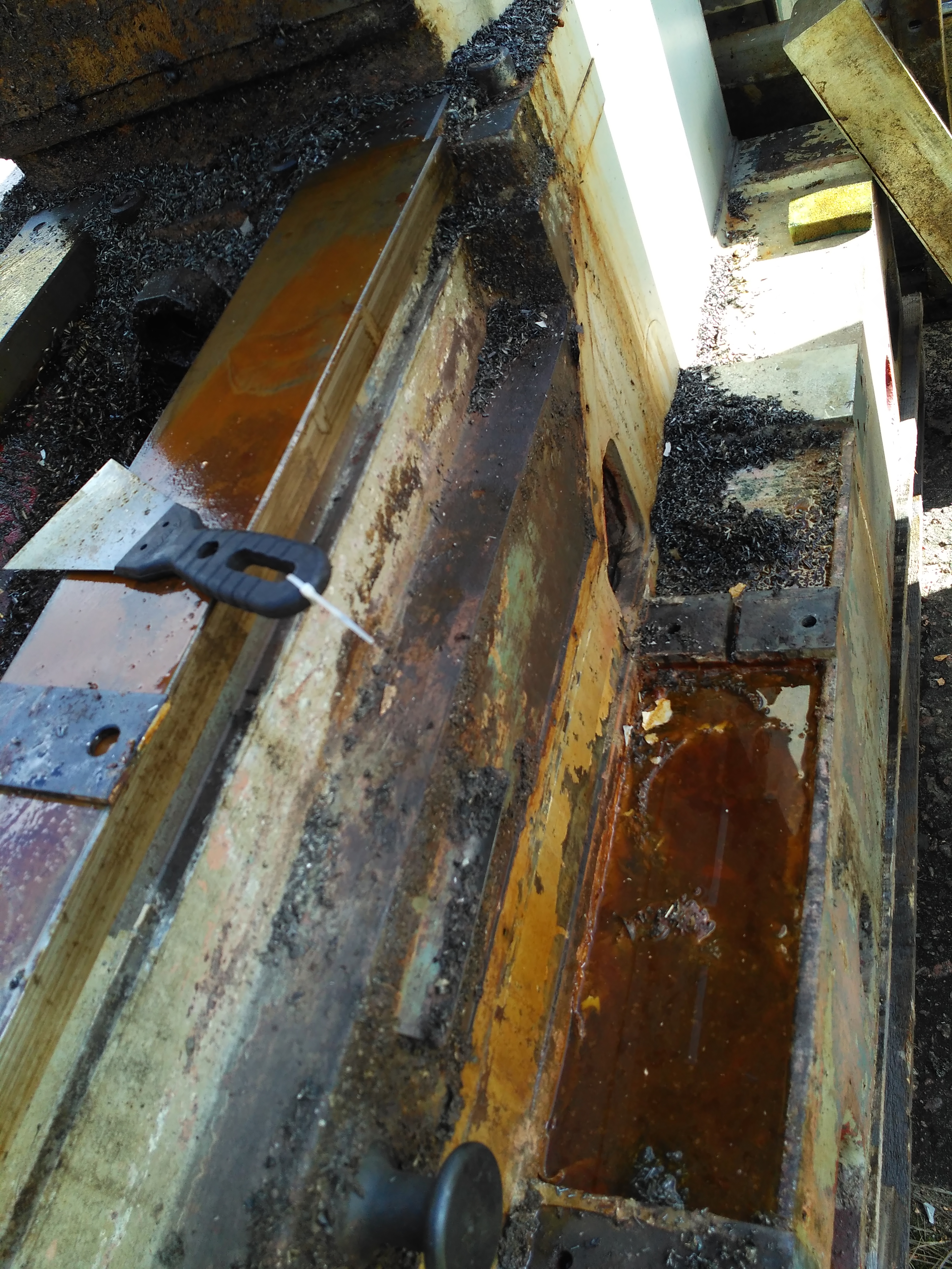

Сегодня начал очищать станину от какашек =))
Было... Стало. +Смазал направляющие литолом и обтянул стрейч пленкой. на время пока станок готовиться к покраске и тусует на улице. Как видно на фото на направляющих образовалась ржавчина. Пока станок ждал меня пару недель на улице. Не додумался сразу его намазать... :cry:
Каким способом лчше удалить эту ржавчину и восстановить прежнее зеркало при этом не повредив геометрию???

Пленку с направляшек снять немедленно! Просто замазать, а сверху промасленную бумагу. Станину укутать какой-нить геотканью. Иначе ситуация будет усугубляться.

Zedex на направляйки отлично подойдет. Станину сразу проверь на геометрию. Если чего не так, то лучше сразу шлифануть у Desti. По деньгам не много выйдет, зато потом не переделывать.

rehden писал(а):Пытаюсь выяснить что за материал на направляйках.... пока безрезультатно.. нашел только это http://plastmass-group.ru/catalog/mater ... 00/zx-100k кто нибуть применял этот материал???
Родной материал направляек это эпоксидный наполненный компаунд, типа УП-5-222, УП-5-250, УП-5-251. Скорее всего УП-5-222- он и предназначен был для плоских направляющих (УП-5-250, УП-5-251 - для цилиндрических направляшек). ZEDEX- вещь, если правильно вклеить и обработать будет отлично ходить, а фрезеруется вообще сказочно.

и кстати я узнал точное название материала накладок Фторопласт Ф4К15М5 и еще какието в конце 2-3 буквы. Я так понимаю по сравнению с Zedex материал Ф4К15М5 хуже... так что однозначно менять нужно будет.
Еще начитался про компаунды.. Честер вообще зверюга =)) вот бы его залить.. толька я не представляю как это можно будет сделать и как он себя поведет если он будет толщиной 2мм. да и не дешево будет... скорей всего на Zedex переделаю. Только предварительно соберу как есть и геометрию проверю. Инструмент уже заказан. Так что все впереди.
Наконец то удалось урвать нормальную погоду и покрасить станину со шкафчиком. Остальные детали мелкие, по сравнению с основой, потихоньку перекрасим.

Не нужны этому станку рельсы. Если изначально стояли накладки, то вряд-ли сильно сработаны направляющие. Реально проще заменить накладки на зедекс, чем устраивать себе траты и геморрой с выставлением рельс.
Денис, линейку не прикладывал ещё? Провалы на горизонтальных направляющих есть?

Сегодня разобрался как все оси устроены на станке... и обнаружил что нет одного клина распорного.... видимо при разборе потеряли... фото попоже или завтро выложу.
Если клин не найду то будет пипец.. тогда точно придется на рельсы ставить. Сегодня присмотрелся как можно поставить рельсы.. на х и у проблем не вижу.. а вот с Z пока не понятно. Одно только беспокоит как сверлить и чем сверлить станину. Рельсы то есть 30мм на работе применяются, а то скажите нахера купил=)))
Рельсу есть по чем выводить. У станины однана сторона калибрована. я имею ввиду ту стороны где клин стоит.
И еще вот что - клиньев на каждой оси по одному... то есть на скручивание и на на смещение по горизонтали, на оси Х и У, работает только одна направляющая в каждой плоскости. противоположные направляющие только работают на вертикальную нагрузку. Получается что на оси Х на скручивание и на смещение 2 накладки шириной 15-20мм и длинной 500мм, а на оси у 2 накладки тоже шириной 15-20мм длинной 400мм... Не маловато ли они жесткости дают?? Станок ведь позиционируется как сверлильный + чистовая обработка сталей.

rehden писал(а):Если клин не найду то будет пипец.. тогда точно придется на рельсы ставить
Глупости. Клин при желании сделать можно. Как правило конструктивно они одинаковы на всех осях, а геометрию вывести уже по замерам можно.
rehden писал(а):Не маловато ли они жесткости дают??
С "пропуканными" зазорами жёсткости не будет, а если следить и вовремя регулировать, то, имхо, жёсткости побольше, чем на профильных рельсах будет
(счас меня тапками закидают :hehehe:)
Вобщем, не торопись, обдумай хорошенько, запилить всегда успеешь.
