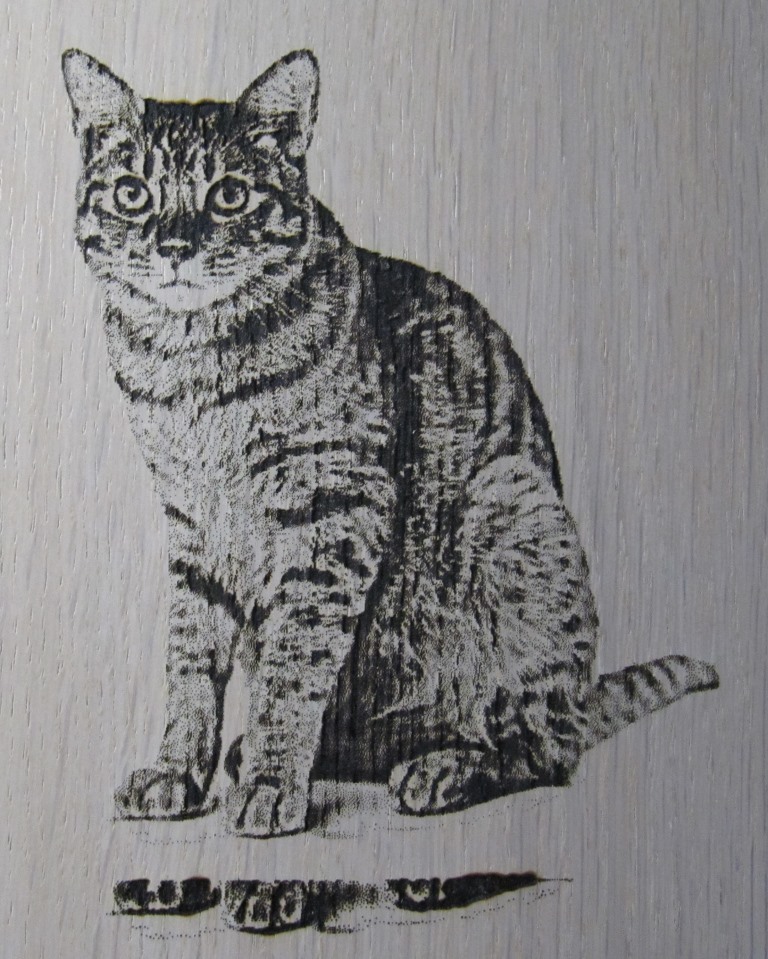

Сегодня, благодаря вам и, конечно, staltech, произвёл по-настоящему первый прожиг. Вот результат:
Вся картинка (4977 просмотров) <a class='original' href='./download/file.php?id=92030&mode=view' target=_blank>Загрузить оригинал (226.46 КБ)</a>
Вся картинка
Материал: добор для дверей, оклеенный дубовым шпоном, покрытый наверное лаком. Лазер синий 2W, фокусировка до минимального диаметра луча. Тип обработки: рисунок, растр. Размер рисунка по программе 120х139мм, диаметр точки в программе 0,2мм, G1 2500, (на 3000 резонируют ШД). Время обработки всей картинки 2 часа 18 минут. Время прожига на точку: сначала 0,1 сек низ картинки (подгорело здорово), потом уменьшил до 0,05 сек - весь рисунок, можно ещё уменьшить и проверить результат. В целом все замечательно для первого раза, но появились предложения.
Во-первых, хотелось бы обработку змейкой. При меленьких картинках выигрыша не будет, но при широких, холостой пробег по Х будет отнимать время. Или, как вариант, от точки к точке по кратчайшему маршруту.
Во-вторых, на тёмных участках наблюдается пережог материала:
Между ушей (4977 просмотров) <a class='original' href='./download/file.php?id=92031&mode=view' target=_blank>Загрузить оригинал (88.34 КБ)</a>
Между ушей
Если в программе увеличивать размер точки, то количество пережогов уменьшится, но и разрешение всей картинки пострадает.
Уменьшать время прожига тоже не решит ситуацию. Как видно из фото, одиноко расположенные точки не пережженные и имеют диаметр меньше 0,2мм. Пережог наступает при наложении или соприкосновении одной точки на другую. Хотя в программе этого не видно (шаг сетки 1 мм):

А не может быть из за отсутствия обдува, я раз забыл воздух открыть так пришлось пожар в станке тушить. :lol: Пластик загорелся.
Без подачи сжатого воздуха если только на малой мощности работать.

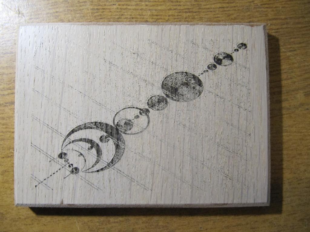

Обдув присутствует: вдоль рёбер радиатора лазера дует воздух сверху вниз, как раз на заготовку.
Лазер.jpg (4945 просмотров) <a class='original' href='./download/file.php?id=92042&mode=view' target=_blank>Загрузить оригинал (81.63 КБ)</a>
Вот сваял еще один сувенир: теперь время прожига точки 0,025 секунды. Уже лучше, меньше горелок, но контраста маловато. Одиночные точки уменьшились до неприличных размеров, а там, где черное немного пережог...
НЛО.jpg (4949 просмотров) <a class='original' href='./download/file.php?id=92041&mode=view' target=_blank>Загрузить оригинал (118.08 КБ)</a>
Надо поискать кусочек чистой древесины, может тут лак всё портит...
Все таки прав автор, надо создавать профили на всю обработку: Профиль фанера белая березовая-Рисунок-растр-Royd...-G0 F5000-G1-F2500-0.2mm-0.033s-.-текст в начале---текст в конце, "задать размер". И может "сохранить как...? Долго их подгонять, зато получится отличный результат! Для экспериментов создать маленькую программу с градиентом от черного к белому... :D
Мира.JPG (4945 просмотров) <a class='original' href='./download/file.php?id=92043&mode=view' target=_blank>Загрузить оригинал (340.11 КБ)</a>

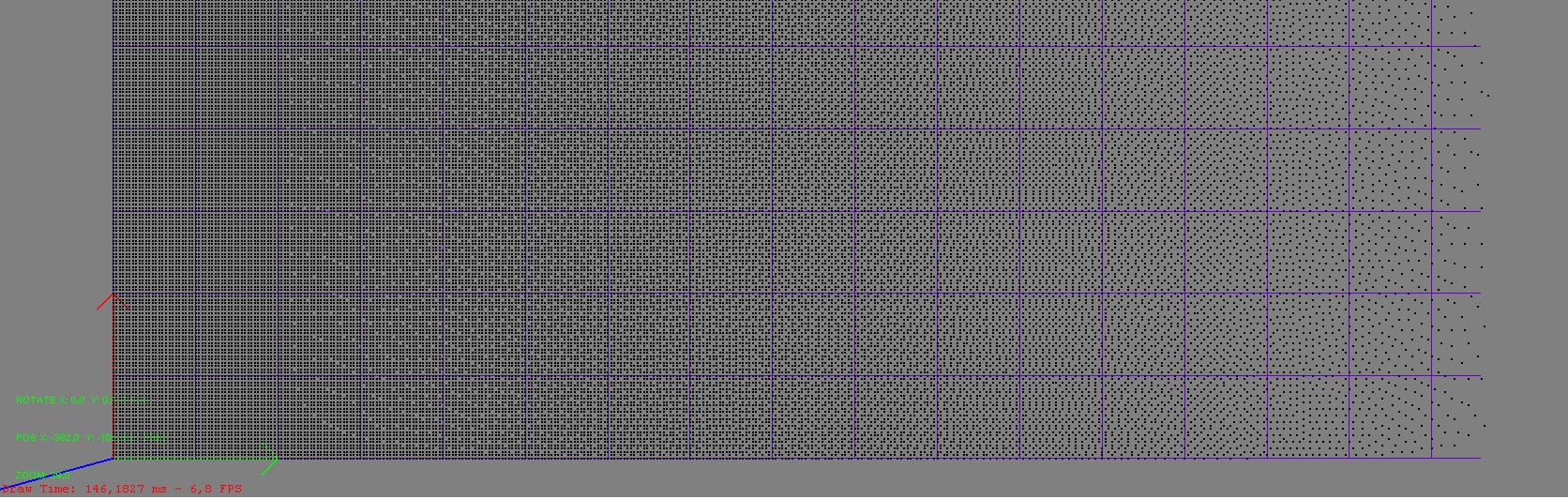

В первом посте обновил программу, до версии 2.0.0.12

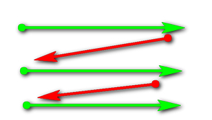

Изменения для лазерной гравировки:
1) При гравировке, траектория движения, теперь зигзагом (зеленый -выжигание, красный - холостой ход).
Было:
2016-10-07_003452.jpg (4912 просмотров) <a class='original' href='./download/file.php?id=92154&mode=view' target=_blank>Загрузить оригинал (28.94 КБ)</a>
Стало:
2016-10-07_003555.jpg (4912 просмотров) <a class='original' href='./download/file.php?id=92155&mode=view' target=_blank>Загрузить оригинал (25.54 КБ)</a>

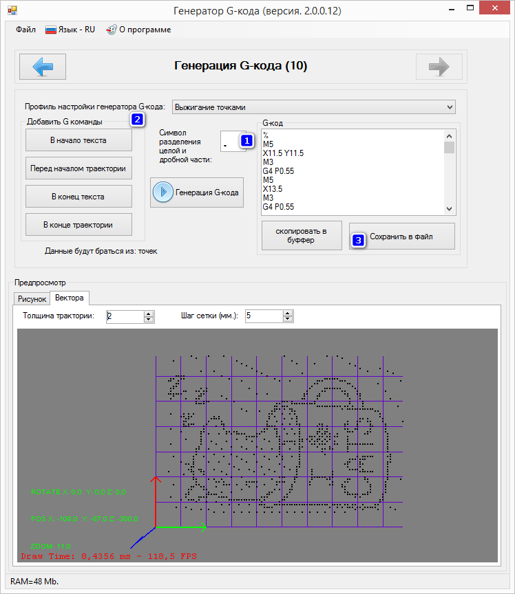

2) Символ разделения целой и дробной части, теперь по умолчанию точка.
3) Добавил возможность менять размер точки в предпросмотре.
4) При формировании G-кода, не будет повторно использоваться координата X, или Y, если значение координаты оси, не изменилось
На 9-й странице, изменил шаг изменения значения в цифровых полях указания размера точки, и длительности прожига.
2016-10-07_002714.jpg (4912 просмотров) <a class='original' href='./download/file.php?id=92157&mode=view' target=_blank>Загрузить оригинал (155.28 КБ)</a>
На 10-й странице, слегка перекомпоновал элементы, и добавил кнопку сохранения G-кода в файл:
2016-10-07_002834.jpg (4912 просмотров) <a class='original' href='./download/file.php?id=92161&mode=view' target=_blank>Загрузить оригинал (268.55 КБ)</a>

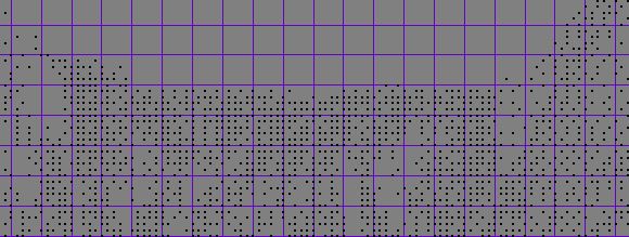

Размер точки в предпросмотре пока не связан с реальностью, "чисто на прикинуть", и что-бы не особо нагружать 3D использую вывод точек, а не окружностей, но с ростом размера точки становятся квадратные :-)

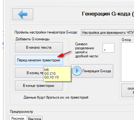

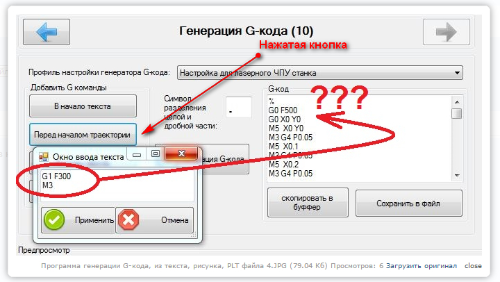

К сожалению, а может и к лучшему, но содержимое кнопок "перед началом траектории" и "в конце траектории" по-прежнему игнорируется при генерации кода! Может просто убрать эти кнопки?
А всю нужную информацию вносить в две оставшиеся.
4.JPG (4805 просмотров) <a class='original' href='./download/file.php?id=92291&mode=view' target=_blank>Загрузить оригинал (79.04 КБ)</a>
Из кнопки "в конце текста" можно исключить команду M5, так как она и так генерируется в теле программы.
Тем не менее создание программы продвигается, программа становится более удобной и менее капризной!
За что огромное спасибо автору!!!
Вложение 4.JPG больше недоступно
:good:
В начале не понял в чем причина, а потом присмотрелся:
2016-10-08_234000.jpg (4796 просмотров) <a class='original' href='./download/file.php?id=92292&mode=view' target=_blank>Загрузить оригинал (210.38 КБ)</a>
В программе, внутри реализовано 2 режима формирования G-кода, первый режим фрезеровка/гравировка, второй лазерное выжигание.
Теперь алгоритм формирования текста, для лазерного выжигания:
1) Вставляется символ %
2) Вставляется текст который храниться в кнопке "в начало текста"
3) выводятся координаты, задержки, и вкл/выкл лазер.
4) выводится текст который за кнопкой "в конец текста"
5) кнопки "перед началом/окончанием траектории" в данном режиме не используются
Вот результат:
2016-10-08_235354.jpg (4796 просмотров) <a class='original' href='./download/file.php?id=92293&mode=view' target=_blank>Загрузить оригинал (115.87 КБ)</a>

Сделал для ясности, недоступными те кнопки, от куда текст не будет браться.
2016-10-09_000259.jpg (4796 просмотров) <a class='original' href='./download/file.php?id=92294&mode=view' target=_blank>Загрузить оригинал (114.71 КБ)</a>
Обновление сегодня выложу, чуть позже.
Re: Программа генерации G-кода, из текста, рисунка, PLT файл
В первом посте выложил обновление.
Так-же добавил всплывающую подсказку, которая показывает содержимое вставляемого кода:
2016-10-09_005123.jpg (4787 просмотров) <a class='original' href='./download/file.php?id=92301&mode=view' target=_blank>Загрузить оригинал (99.2 КБ)</a>
