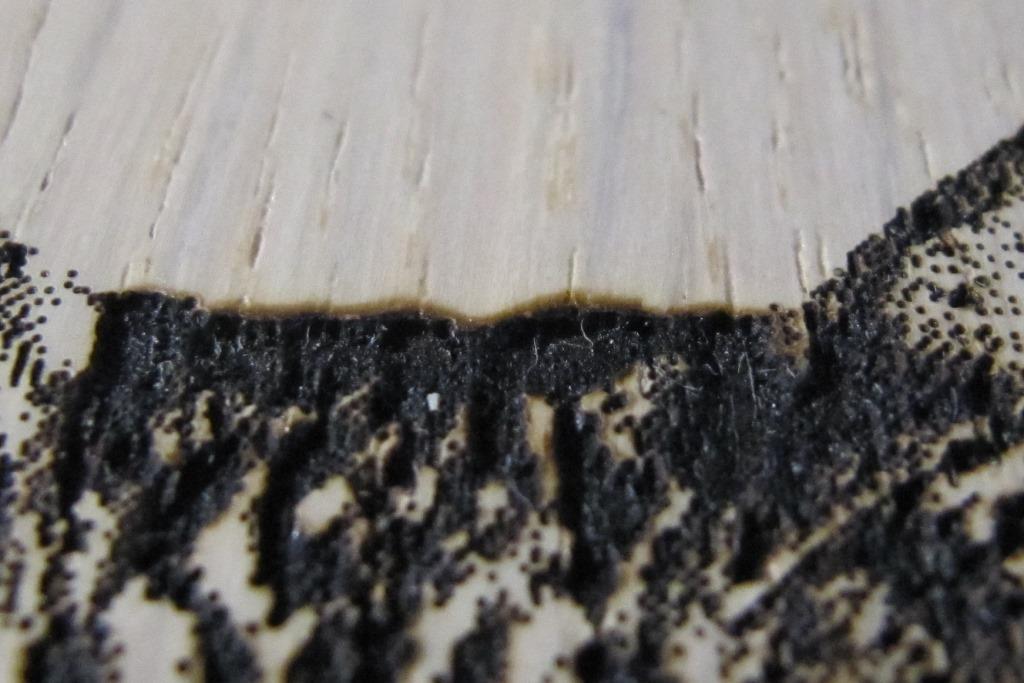

Сегодня, благодаря вам и, конечно, staltech, произвёл по-настоящему первый прожиг. Вот результат:
Вся картинка (4676 просмотров) <a class='original' href='./download/file.php?id=92030&mode=view' target=_blank>Загрузить оригинал (226.46 КБ)</a>
Вся картинка
Материал: добор для дверей, оклеенный дубовым шпоном, покрытый наверное лаком. Лазер синий 2W, фокусировка до минимального диаметра луча. Тип обработки: рисунок, растр. Размер рисунка по программе 120х139мм, диаметр точки в программе 0,2мм, G1 2500, (на 3000 резонируют ШД). Время обработки всей картинки 2 часа 18 минут. Время прожига на точку: сначала 0,1 сек низ картинки (подгорело здорово), потом уменьшил до 0,05 сек - весь рисунок, можно ещё уменьшить и проверить результат. В целом все замечательно для первого раза, но появились предложения.
Во-первых, хотелось бы обработку змейкой. При меленьких картинках выигрыша не будет, но при широких, холостой пробег по Х будет отнимать время. Или, как вариант, от точки к точке по кратчайшему маршруту.
Во-вторых, на тёмных участках наблюдается пережог материала:
Между ушей (4676 просмотров) <a class='original' href='./download/file.php?id=92031&mode=view' target=_blank>Загрузить оригинал (88.34 КБ)</a>
Между ушей
Если в программе увеличивать размер точки, то количество пережогов уменьшится, но и разрешение всей картинки пострадает.
Уменьшать время прожига тоже не решит ситуацию. Как видно из фото, одиноко расположенные точки не пережженные и имеют диаметр меньше 0,2мм. Пережог наступает при наложении или соприкосновении одной точки на другую. Хотя в программе этого не видно (шаг сетки 1 мм):
Те же уши... (4676 просмотров) <a class='original' href='./download/file.php?id=92032&mode=view' target=_blank>Загрузить оригинал (49.5 КБ)</a>
Те же уши...
Поэтому хочу предложить следующее:
Надо добавить еще одно поле, в котором можно указывать максимальное количество точек в 1 квадратном миллиметре. Например, при диаметре точек 0,2мм, в квадратном миллиметре их будет максимум 25 штук (ставится автоматом при выборе диаметра точки) и это будет соответствовать черному цвету. Больше нет смысла: чернее не станет, просто сгорит. Градация цвета в этом случае составит от 0 до 25. Если наблюдается пережог, уменьшаем количество точек, скажем до 18(16), градация цвета становится от 0 до 18(16) и т. д. Эти значения учитывает программа.
Могу конечно ошибаться в причинах пережога, но на первый взгляд, так...

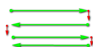

В первом посте обновил программу, до версии 2.0.0.12
Изменения для лазерной гравировки:
1) При гравировке, траектория движения, теперь зигзагом (зеленый -выжигание, красный - холостой ход).
Было:
2016-10-07_003452.jpg (4611 просмотров) <a class='original' href='./download/file.php?id=92154&mode=view' target=_blank>Загрузить оригинал (28.94 КБ)</a>
Стало:
2016-10-07_003555.jpg (4611 просмотров) <a class='original' href='./download/file.php?id=92155&mode=view' target=_blank>Загрузить оригинал (25.54 КБ)</a>

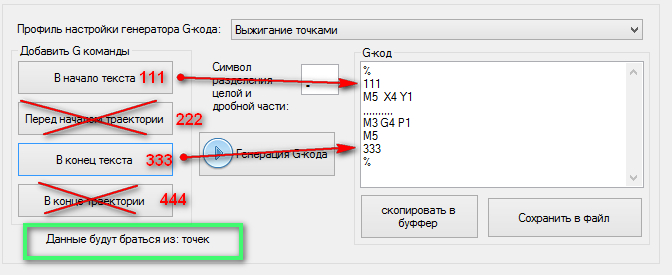

Сгенерил маленькую программку "Квадрат 10х10мм". Обработка змейкой работает!
К сожалению, а может и к лучшему, но содержимое кнопок "перед началом траектории" и "в конце траектории" по-прежнему игнорируется при генерации кода! Может просто убрать эти кнопки?
А всю нужную информацию вносить в две оставшиеся.
4.JPG (4504 просмотра) <a class='original' href='./download/file.php?id=92291&mode=view' target=_blank>Загрузить оригинал (79.04 КБ)</a>
Из кнопки "в конце текста" можно исключить команду M5, так как она и так генерируется в теле программы.
Тем не менее создание программы продвигается, программа становится более удобной и менее капризной!
За что огромное спасибо автору!!!
:good:

В программе, внутри реализовано 2 режима формирования G-кода, первый режим фрезеровка/гравировка, второй лазерное выжигание.
Теперь алгоритм формирования текста, для лазерного выжигания:
1) Вставляется символ %
2) Вставляется текст который храниться в кнопке "в начало текста"
3) выводятся координаты, задержки, и вкл/выкл лазер.
4) выводится текст который за кнопкой "в конец текста"
5) кнопки "перед началом/окончанием траектории" в данном режиме не используются
Вот результат:
2016-10-08_235354.jpg (4495 просмотров) <a class='original' href='./download/file.php?id=92293&mode=view' target=_blank>Загрузить оригинал (115.87 КБ)</a>
А в режиме гравировки/фрезеровки уже используются все кнопки.
Сделал для ясности, недоступными те кнопки, от куда текст не будет браться.
2016-10-09_000259.jpg (4495 просмотров) <a class='original' href='./download/file.php?id=92294&mode=view' target=_blank>Загрузить оригинал (114.71 КБ)</a>
Обновление сегодня выложу, чуть позже.

В первом посте выложил обновление.
Так-же добавил всплывающую подсказку, которая показывает содержимое вставляемого кода:
2016-10-09_005123.jpg (4486 просмотров) <a class='original' href='./download/file.php?id=92301&mode=view' target=_blank>Загрузить оригинал (99.2 КБ)</a>
